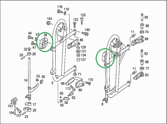

Moin,
ich suche ein Teil wie oben beschrieben. Es ist aus weichem Kunststoff oder einer Art Gummi.
Im Sternencenter ist es nicht mehr lieferbar.
Die letzte bekannte Teilenummer: A460 890 0049
Es ist in der Grafik das Teil Nr. 38
Hat das noch jemand zu liegen oder kann sachdienliche Hinweise geben, wo ich ein solches Teil erhalten kann ?
Cheers
Hartmut

Hi, ich arbeite in einem solchen "Sterncenter" ich gucke mal ob das noch in der BRD rumliegt, vielleicht hat ja das klassic Center noch was rumliegen. Montag weiß ich mehr. Stau tune....

Ein Satz mit X...sorry, die Nummer ist tot.

Was mich wundert ist, dass es kein Nachfolgeteil dafür gibt Unsicher

Hat sich wohl als überflüssig erwiesen- an den 463er Cabrios war es noch nie dran.

Naja, Teile werden entwickelt,während der serie bevorratet, zum Ablauf der serie endbevorratet und abverkauft. Gerade bei "nicht Massenprodukte" wie der G sterben solche Teile nun mal aus.

Das ist natürlich bullshit.
Die Teile sind ja schon beim 460er entfallen. Mit Umstellung auf die doppelt geführten Drehlager, war das Teil nicht mehr erforderlich. Ausserdem schleifts den Lack ab, wenn die Schraubverbindung der alten Lager "ausleiert".
Je nach Ausführung hast du nicht mal die Befestigungsbohrung im Rohr. Obwohl die ewig "mitgeschleppt" wurde.

Tatsächlich ?
Beim Reserveradträger meines W463 aus 2011 sind die Bohrung und das Gewinde dafür jedenfalls vorhanden. Vertrau mir

Das glaube ich Dir gerne. Es gibt Varianten mit und ohne. Ich bin jetzt nur zu faul, die zuzuordnen. Kann sein, da ein Teil Entwicklungsleichen sind, die nie den Weg in die serie gefunden haben. Bei einer ziemlich neuen Zeichnung (CAD ) habe ich die Bohrung auch gefunden. Vielleicht hat der Daimler nur vergessen, einem der Lieferanten zu sagen, "brauchen wir nicht mehr".
Das hilft bei Deinem Schaumstoffteil jetzt auch nicht weiter.
