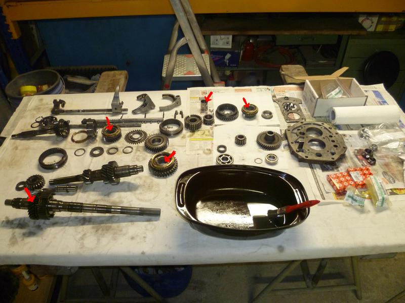

Bis auf eine Nadellager-Buchse der Hauptwelle ( und ich dächte die Nadellager der Losräder) sind alle Lager im "freien Lagerhandel" z.B. auch von SKF erhältlich
(siehe Bild / rote Pfeile).
Es gibt dort auch eine Nadellager-Buchse, welche 1mm länger ist, ansonsten die gleichen Maße hat. Die Buchse kann man auf die passende Länge schleifen.
Die Gesamtkosten mit den originalen "Nissan-Nadellagern" für die Losräder belaufen sich auf ca. 350,- +/- 50,-Eur. Ja
... und macht mal die Getriebe nicht so schlecht - ich hatte noch nie solche Probleme damit!

Dirtrider
1. Nissan MD21
BeitragVerfasst am: 07.03.2014 10:04:16    Titel:
Smile Wenn ich (mehr) Zeit hätte Nee, oder? , würde ich Dir das Getriebe sogar machen.

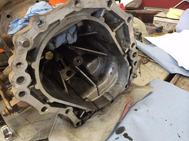

BeitragVerfasst am: 11.03.2014 19:26:15    Titel:
soooo

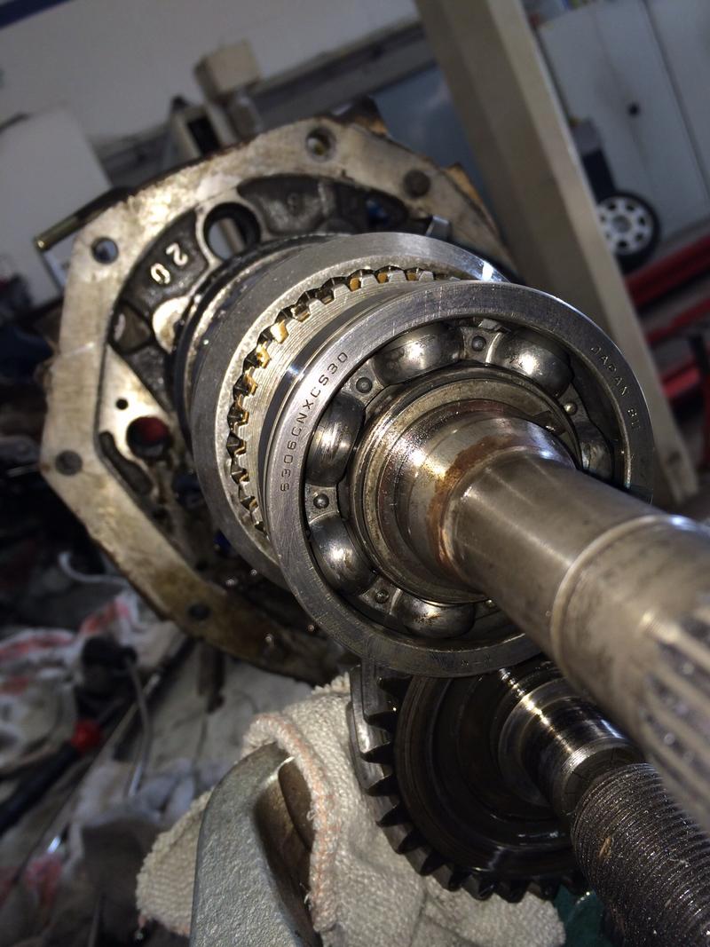

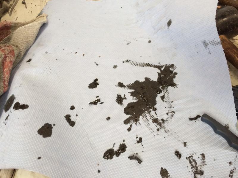

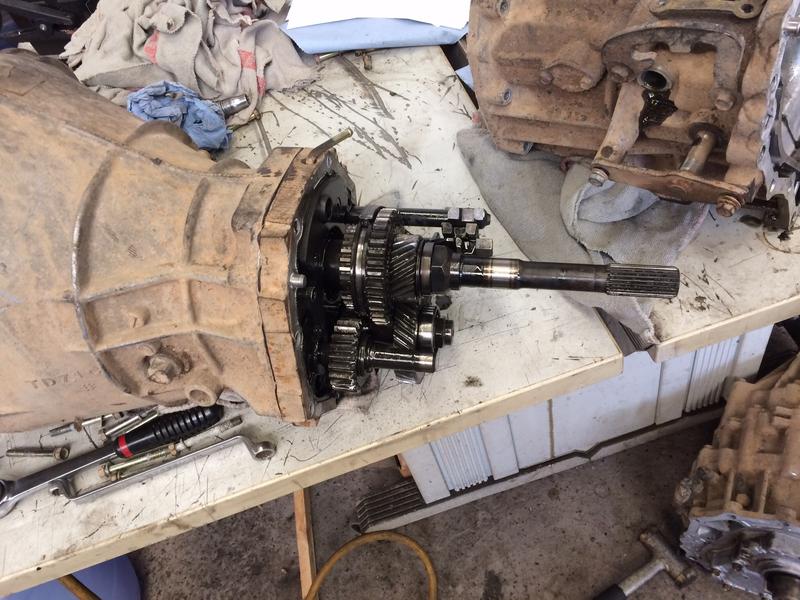

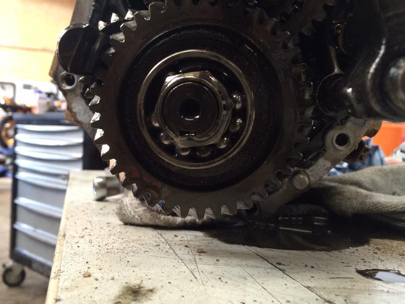

verteiler ab
paar brocken gefunden
weiter zerlegen
da fehlt was
jetzt erstmal die lager besorgen dann seh ich weiter.
gruß
rene
