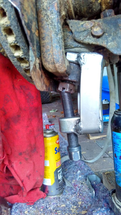

nachdem ich heute Nachmittag einen nachträglich verstärkten Abdrücker geschrottet habe und irgendwie nichts im Internet finde, wollte ich mal fragen, ob jemand von euch einen sehr guten und stabilen Abdrücker in der Größe 34mm weiss.
HIer mein erfolgloser Versuch das untere Traggelenk abzudrücken:
Danke und Grüße
Reinhard
Arlo Guthry
Wohnort: Mückenfrei in Bremen
BeitragVerfasst am: 22.09.2015 22:31:56    Titel:
Oben und unten scheint es ausreichend dimensioniert zu sein.
Nur die Laschen erscheinen en wenig zu dünn!
Das Werkzeug musst du noch einmal überarbeiten!
Also generell, jetzt.
Tschüß
Kurt

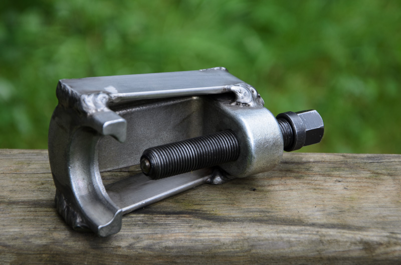

Die angeschweißten Laschen haben 4mm. Das ärgerliche war ja, dass sich die Spindel auch verbogen hat, deshalb müsste ich das Teil nicht nur nachbearbeiten, sondern auch die Spindel wechseln. Deswegen die Idee gleich was "anständiges" zu kaufen, falls es so was im zweistelligen €-Bereich gibt.
So sah es vor dem Einsatz aus, und der Abdrücker wurde nicht zum Erstenmal verwendet:
Arlo Guthry
BeitragVerfasst am: 22.09.2015 23:53:15    Titel:
Die Formstabilität lässt sich verbessern durch breitere und dickere Laschen, diese wiederum kürzer augeführt.
Die lange, freie Knicklänge führte zum Ausbiegen der Spindel.
Tschüß
Kurt
