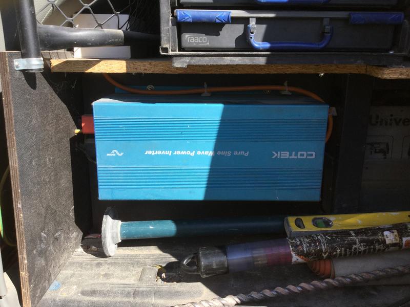

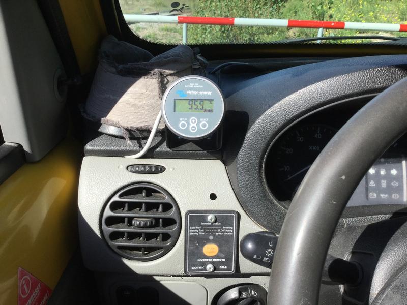

Bei meinem Arbeitsauto werkelt ein 3000W Cotek und ein kleiner 275W Studer für Dauerverbraucher an einer 55Ah Wickelzelle, überwacht und gesteuert durch einen Batteriemonitor. Meine 90A Lichtmaschine schafft im Standgas fast 60A, Handmaschinen laufen in der Praxis dauerhaft.
