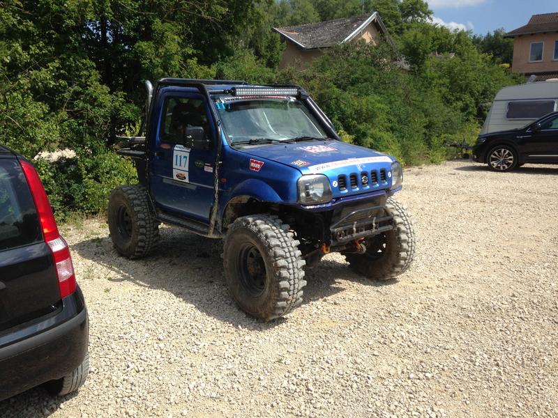

Ich fahr 255/85R16 ziarelli in nem Jimny mit Sperre und 318is Motor.

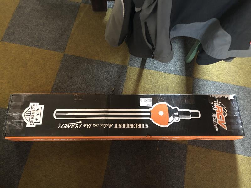

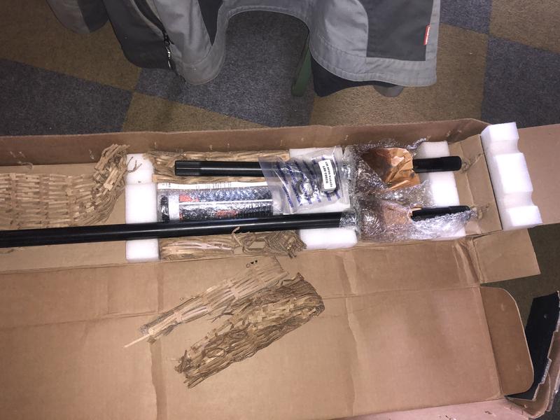

BeitragVerfasst am: 27.03.2018 11:48:27    Titel:
Mal testen ob’s hält, nachdem ich nochmal 2 Standard Gelenke gesprengt habe.
