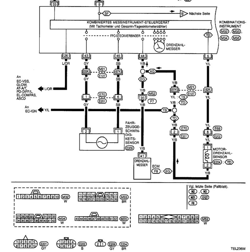

Noch den Plan

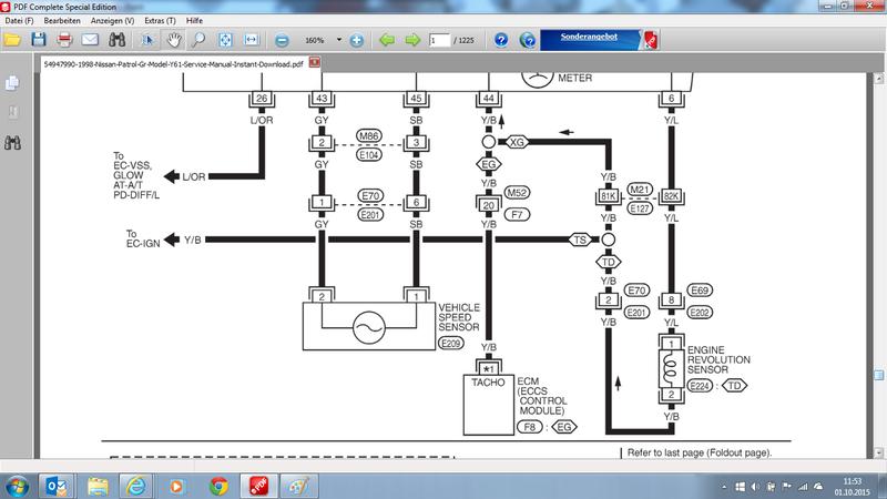

der Schaltplan ist super und auch der gleiche den wir uns jetzt noch aus dem netz runtergeladen haben.
gleich das ganze manuel für den Y61.
NUR passt der Schaltplan soooo gar nicht mit unserem Auto zusammen.
der Tacho sieht anders aus ,die kabelfarben passen nicht und überhaupt Obskur Obskur Obskur
unser kurbelwellensensor hat 3 kabel ,der am Schaltplan nur 2.
die kabelfarben passen auch nicht
die stecker am Tacho hinten passen gar nicht mit unserem Tacho zusammen.

ich habe jetzt auch von einer Nissan werkstätte den Schaltplan bekommen ,ich genau das gleiche.
im werkstättenhandbuch ich ein andere Tacho drinnen als den den wir im Auto haben.
die steckerbelegungen passen nicht zusammen / auch die anordung nicht.
kabelfarben auch nicht.
sehr komisch die geschichte.
jetzt können wir eh nur mehr alles selber raussuchen und neu verkabeln.
was ich nicht verstehe :
der geber an der KW hat DREI kabel ,in allen schaltplänen sind aber nur ZWEI kabel drinnen ??????
gruss ,michi
