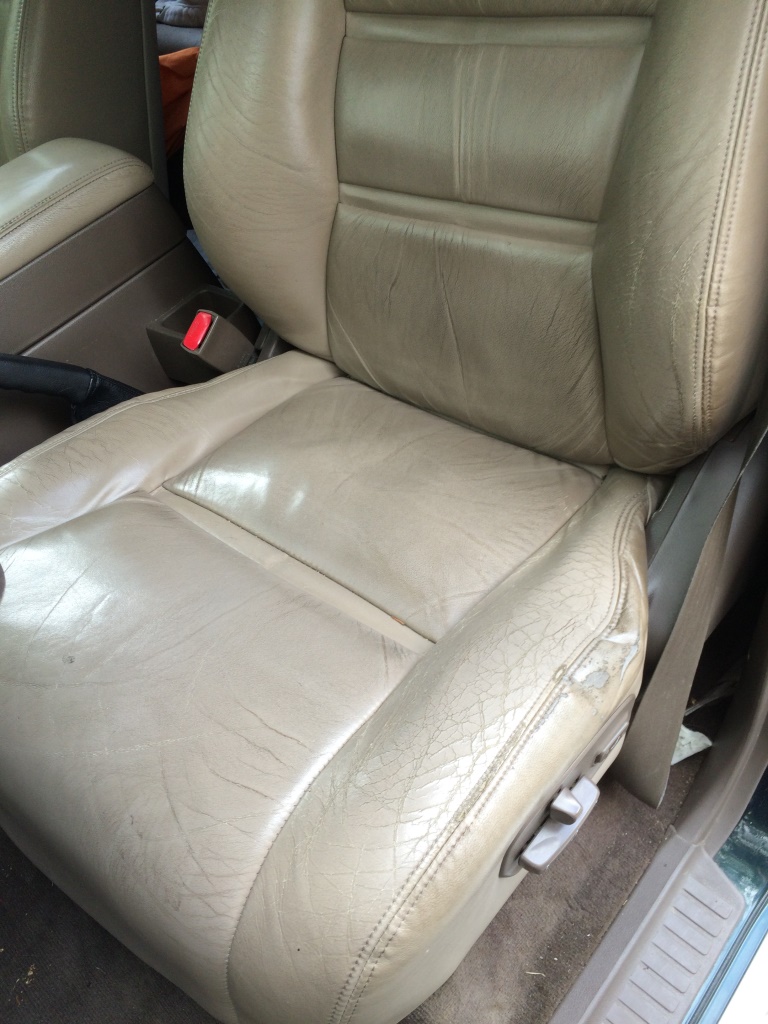

Muss das Thema nochmal raussuchen. Hab nen Hdj 80 angeboten bekommen von meiner ehemaligen Lehrstelle. Das Fahrzeug ist ein 24V Baujahr 96 mit 202000km. Bin ihn gefahren und alles funktioniert, auch die Sperren. Das Fahrzeug hat auch keine Hängerkupplung was mir sehr gefällt. Scheckheft hat er auch aber nur bis 130tkm bei Toyota, der Rest wurde zwar eingetragen, würde aber angeblich privat gemacht. Da ist auch mein Problem. Der Fahrersitz (Leder) ist in der Mitte genau an der Naht aufgerissen und die linke Sitzwange ist auch etwas platt. Ist das mit dem Leder eher als normal einzustufen, nicht das der doch etwas mehr auf der Uhr hat?
BeitragVerfasst am: 30.07.2015 11:33:35    Titel:
Was erwartest du nach 20 Jahren?
Ja, das mit den Wangen ist normal und lässt sich mit handwerklichem Geschick selbst instandsetzen. Da ist nur der Schaumstoffkeil "durch".

BeitragVerfasst am: 30.07.2015 11:39:56    Titel:
Alles klar, hat mich halt etwas stutzig gemacht aber das Toyota Leder ist ja eh etwas anfällig. Bin halt vielleicht etwas zu vorsichtig und mach mir immer nen mords Kopp für nix.
