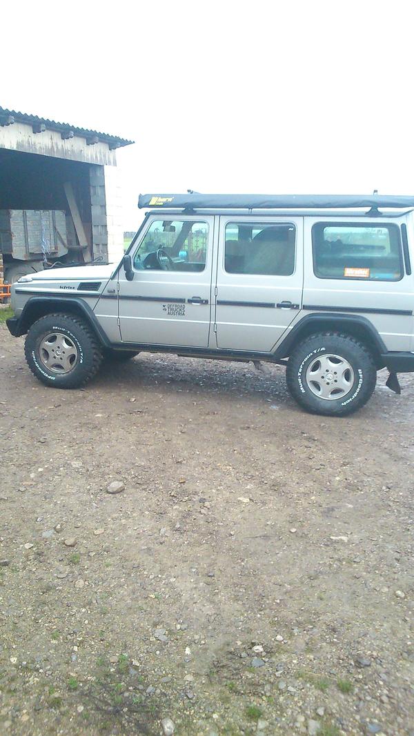

BeitragVerfasst am: 30.11.2014 15:54:36    Titel:
Hallo
Also ich hab meinen G 3cm gespacert und die 255/85R16 verbaut streift nirgends war bis jetzt allerdings auch noch nicht im schweren Gelände wenn da was streift innen im Radhaus kommt ein OME dazu aber für leichtes Gelände passt es super!
Mitn Lenkeinschlag passt es auch.
Ps: auf dem Bild ist das Auto schwer beladen.
Was braucht man denn für denn Eintrag noch alles ausser Tachoangleich, Reifen sind auf originalen 7,5 x16 Mercedes Felgen oben. Traglast passt auch.
Danke einsweilen..
Lg Michi
