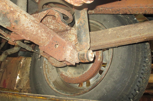

hello zusammen!
habe seit 1990 den oben angegebenen toyota, wurde dann 1999 abgemeldet und zur seite in einen gut gelüfteten stadl gestellt.
zweimal im jahr gestartet und kurz bewegt, dann wieder zur seite gestellt.
jetzt bin ich dabei mich von dem guten stück zu trennen, da ich nicht über das geschick den zu restaurieren verfüge.
mein jetziger versuch ist hier mal eine anfrage zu machen ihn doch zu behalten und ihn restaurieren zu lassen.
kennt wer hier profis, die so einen geländewagen komplett zerlegen und von grund auf restaurieren ?
am liebsten wäre mir halt eine privatperson, da ich ja selber nur ein gewöhnlicher arbeiter bin und jetzt nicht einfach den wagen so sanieren lassen kann, egal was es kostet.
wäre super, wenn ich hier ein paar tips bekommen könnte.
wohne in 3830 österreich.
danke mal
lg detlef.

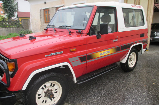

Schöner cruiser Love it YES
Aber sag mal die Felgen können unmöglich original sein Heiligenschein

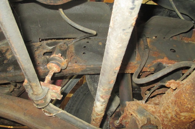

ich würd den Rahmen konservieren mit Fluid Film und ned mehr Ja

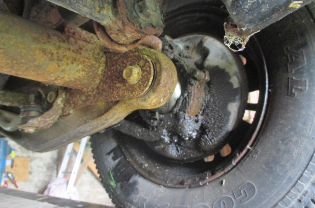

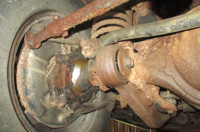

Ahja und die Simerringe von den Achsen machen Winke Winke

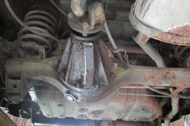

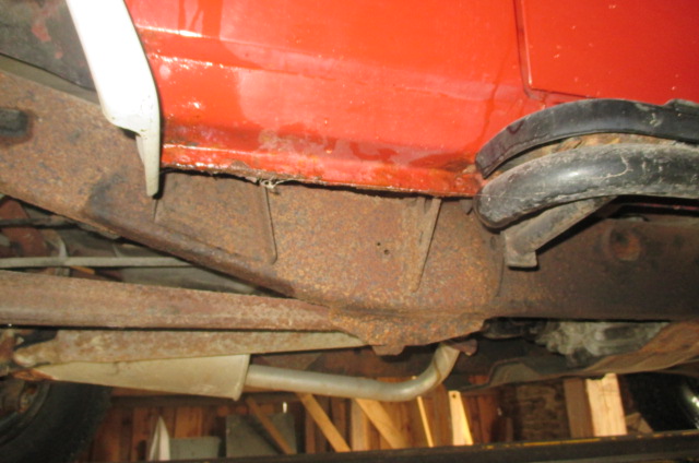

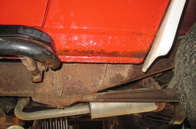

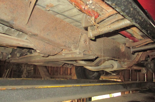

Schweller unter der B-Säule dürfte auf beiden Seiten durch sein.
Hinten Kotflügel auch.
Wie es unter den Verbreiterungen ausschaut, sieht man wenn sie ab sind.
Vernünftige Rep-Bleche gibt es nicht zu vernünftigen Preisen.
Aber alles machbar.
Viel Zeit, etwas Blech, Lack. Material ca. 500 €.
Bei Toyota-Werkstatt ca. 4.000 € mit Lacken.
Steckfenster hinten - Scheibenrahmen schauen.
Vorderachse muss komplett abgedichtet werden. Mit Simmeringen allein ist das nicht getan. Toyota-Werkstatt ca. 1.200 €, Eigenarbeit ist kein Hexenwerk ca. 300 € Material.
Weiteres (und Rahmen, Motor, Tank!) )sieht man erst wenn man ihn in den Fingern hat.
Schönes Auto!
Nicht abschrecken lassen - Rangehen!

BeitragVerfasst am: 16.10.2015 14:39:27    Titel:
Dann würde ich mal noch sämtliche Dichtungen und Öle wechseln.
Am besten den Unterboden strahlen lassen und lackieren.
Grüße, Justin

Felgen sind die 16 Zöller vom Pajero L040.
Die 5600 Euro, die du dafür aufrufst, sind sicherlich viel zu teuer. Zumindest im momentanen Zustand würd ich sagen 2500 maximal. Dann wäre es eher realistisch.

BeitragVerfasst am: 17.10.2015 14:02:44    Titel:
Wo steht ein Preis Unsicher
Ich glaube der Rost den man sieht schaut schlimmer aus als er ist Winke Winke
Interessant wären Detailbilder von den Problemzonen Ja
Gruß, der Bärtige

BeitragVerfasst am: 17.10.2015 14:32:11    Titel:
Nun ja, der Rost sieht meistens nicht nach etwas schlimmen aus, aber meistens ist eben etwas schlimmeres dahinter.
Mehr kann man sagen wenn man den Toyo zerlegt. Es gibt viele versteckte Ecken. traurig

BeitragVerfasst am: 18.10.2015 14:33:12    Titel:
Du hast noch nie einen Land Cruiser, insbesondere einen 7er, auseinander gehabt?
Das würde deine Aussage erklären.
Es ist genau umgekehrt wie du vermutest.

Tut zwar nich viel zur Sache, aber so nebenbei als Randinfo: Des is n 73er, kein 70er.
Technik ist gleich, so als Info Winke Winke

Ja J7 Light Duty, mittlerer Radstand mit GFK Hardtop und mit 2,4l Turbodiesel (2L-TE) = LJ73.
