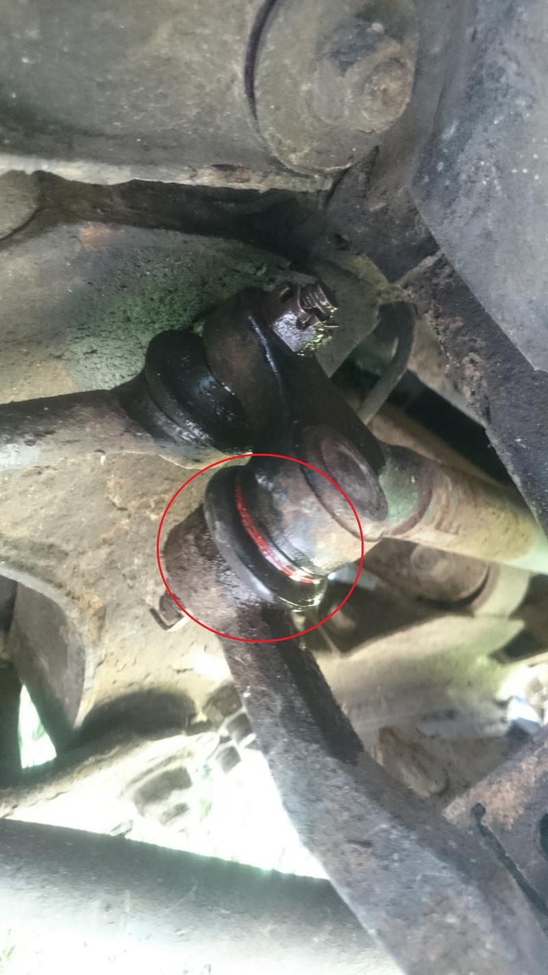

Als ich dann heut den Wagen aufgebockt hatte um die ganzen Schrauben schon mal mit Rostlöser einzuweichen, wollt ich mal überprüfen wie schlimm das Lenkspiel überhaupt ist. Hab dann ordentlich am Rad gewackelt, anderes Rad war am Boden. Ich konnte das Rad relativ weit nach links und rechts drücken, wobei die Lenkstange ordentlich nach oben und unten gedrückt wurde (waren ca. 2-4 cm). An diesem Gelenk entstand die vertikale Bewegung durch den Druck auf das Rad.
(Das Öl ist nur der Rostlöser, die Manschetten um die Gelenke schauen soweit noch in Ordnung aus.
Nun frage ich mich ob dieses vertikale Spiel so normal ist, oder ob die Lenkstange auch neu muss? Eigentlich sollte die Lenkung ja nur in horizontaler Richtung funktionieren?! Denn der Terrano fährt sich schon äußerst indirekt und schwammig, selbst für einen Geländewagen. Oder gibt es andere Gründe für eine Indirekte Lenkung? Ich kann das Lenkrad auch im Stand ohne Widerstand um einige Grad locker hin und her bewegen. Da weiß ich auch nicht in wie fern dass normal ist.

Du solltest vielleicht mal jemanden bitten, am Rad oder Lenkrad zu wackeln bzw. zu drehen, während du dir in Ruhe und aus nächster Nähe das Spiel der Lenkungsteile ansehen kannst. Man sieht dann eigentlich ganz gut, was sich bewegt und was noch fest sitzt.
Oder du fährst mal zum TÜV auf die Rüttelbühne.
Wäre schon ärgerlich, wenn du alles wieder zusammengebaut hast und hinterher feststellst, dass du ein Teil zu wenig ausgetauscht hast.

Dämpfer muss nur hochgedrückt werden, fertig
Lenkungsspiel ist zuviel. Die Stange mit ihren ganzen Gelenken ist ausgeschlagen und in Summe ist es dann so viel Spiel.
Die Lenkstange war original sau teuer, soweit ich mit erinnere.

BeitragVerfasst am: 22.07.2017 18:54:47    Titel:
Hm okay schade. Also nicht nur die Spurstangen tauschen. Von der Lenkstange aus geht es ja über so einen Hebel auf den Servoantrieb. Kann dort auch noch was ausgeschlagen sein?
Hubraum statt Wohnraum!
Liebling
Mit dabei seit Anfang 2016
BeitragVerfasst am: 22.07.2017 19:45:11    Titel:
Kann, ist aber eher selten.
Es gibt noch einem Umlenkhebel (Lenkzwischenhebel), der gegenüber des Lenkgetriebes an der gleichen Stelle auf der Beifahrerseite sitzt. Der ist etwas schwächlich. Kostet im Zubehör etwa € 50,-.
Die mittlere Lenkstange (Spurstange) gibt es im Zubehör für etwa € 130,-.
