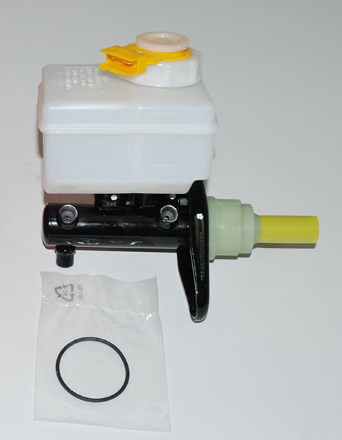

Leider kann ich im Moment nicht am Objekt nachschauen, aber der HBZ vom LR OneTen (für Hinterachse mit Scheiben) sieht mir im Katalog zumindest sehr ähnlich aus. Hersteller ist (u.a. ) TRW, von dem Santana ja einige Teile verwendet hat. Das Teil hat die Nummer STC441 und ist in Deutschland auch bei den üblichen Autoteilehändlern (z.B. http://www.pkwteile.de/trw/2209625 ) zu bekommen. Man könnte es sich ja mal schicken lassen und es retournieren, wenn es nicht passt. Einen Versuch wäre es m.E. wert.
Gruß Gerhard
rotlomax
Wohnort: Frankfurt
BeitragVerfasst am: 16.10.2015 18:11:40    Titel:
..... und noch ein besseres Bild
Für den Santana würde ich sagen, der ist es. Ob es beim Massif genauso aussieht ??

drei Anschlüsse hat der Zylinder natürlich, aber es gibt trotzdem Irritationen (vielleicht gibt es ja noch Teilnehmer in diesem Forum, die mitlesen und eine Meinung dazu haben):
Der Zylinder von TRW (Lucas) hat links zwei Anschlüsse und rechts einen (wie auch auf Seite 131 (Fig.74) des Teilemanuals nachzuschauen ist). Der in meinem Fahrzeug eingebaute hat die selbe Anordnung nur seitenverkehrt, also links einen, rechts zwei, wie es im Werkstatthandbuch (5-19, S.190) dokumentiert wird (alles natürlich für den Santana). Vermutlich gab es also zwei Versionen, obwohl nur eine Ersatzteilnummer gelistet wird, und unter dieser noch eine andere Version im Umlauf ist (-> http://www.autoservicesperth.co.uk/santana-ps10-brake-master-cylinder-a805000001-p-671.html). Der seitenverkehrte Anschluss sollte kein Problem darstellen, sofern das Innenleben gleich ist.
Wenn du den Zylinder zerlegt hast und dein Maß 25,4 mm war (1") wäre das schon mal eine Bestätigung. Der Vergleich der Schnittzeichnung aus dem Werkstatthandbuch mit dem Bild des Rep.Satzes STC491 scheint die Identität auch zu bestätigen. Du könntest daher für deinen kommenden Werkstatttermin mal so einen Rep-Satz vermessen und begutachten und anschließend für "die Gemeinde" weiter Profundes berichten (oder interessiert sich dafür ohnehn niemand mehr?)

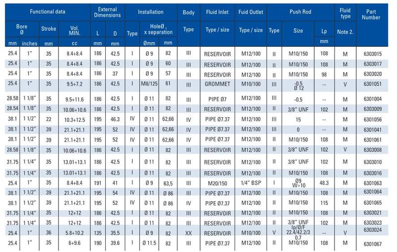

Auch bei meinem Massif scheint nun der Haupbremszylinder undicht zu sein. Anders als bei Turi ist bei mir aber Bremsflüssigkeit unten am Bremskraftverstärker sichtbar (scheint an der Rückseite des Bremskraftverstärkers rauszulaufen). Ist auch nur sehr wenig (hab den Verlust im Vorratsbehälter gar nicht gesehen, da der scheinbar beim letzten Wechsel etwas zu voll gefüllt wurde).
Ich hab mal wegen Ersatzteilen recherchiert:
Im Santana gab es zwei Ausführungen Lucas/Girling und Iruna. Beim Massif ist die Iruna Varinate verbaut mit der Teilenummer 6303024.
Dies findet sich auch in der Liste der Iruna Standardzylinder (http://irunabrakes.com/wp-content/uploads/2014/06/cilindros-maestros.pdf):
Hab mal Iruna kontaktiert bzgl. Bezugsquellen. Werde Euch berichten.
