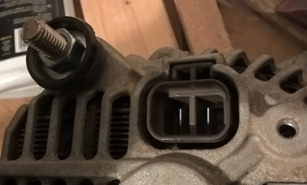

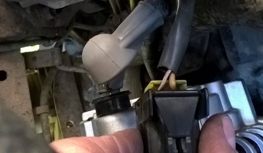

Es geht um einen Mitsubishi Pajero 2.8 Diesel...es gibt drei Anschlüsse für die LiMa
1. Die Klemme am Gewindebolzen, die wohl die Ladespannung + an die Batterie ist
2. dünnes Kabel am Ladereglerstecker, nichts sinnvolles messbar
3. dickes gelbes Kabel am Stecker, hier liegt immer Batteriespannung an auf Steckerseite
Ob jetzt die Birne im Armaturenbrett defekt ist, ist mir egal, die würde ich einfach überbrücken...wie komme ich zum Ziel?? Oder hängt die blöde Birn da einfach in serie drin und ohen Birn keine Leitung??

BeitragVerfasst am: 12.10.2015 15:33:09    Titel:
Moin
Nur so auf die Schnelle.
Die Birne im Armaturenbrett
ist schon wichtig für den Erregerstrom.
Also wenn die Ladekontrolleuchte nicht leuchtet ist es schon mal schlecht.
Ist dies Defekt, lädt die LIMA, IMHO, auch nicht.
Vielleicht liegt auch ein Einbaufehler vor?
Oder die Lima hat nicht die Steckerbelegung wie die originale?
Gruß Mario

vom 2.5 shogun sport das hier: http://manual.pajero4x4.ru/?wpfb_dl=7978
Das Diagramm unter 16-2 sagt ja, daß die Spannung an L anliegen sollte, sobald die Zündung an ist...Diode nach LiMa hin gerichtet...das tut sie nicht.
Also da einfach mal + von der Batterie drauf bzw von S auf L brücken??
Mal grundsätzlich: Soll L Spannung bekommen oder ausspucken bei Ignition_on???
Soll an S und L bzw S oder L die Spannung dauerhaft anliegen, also auch bei laufendem Motor??

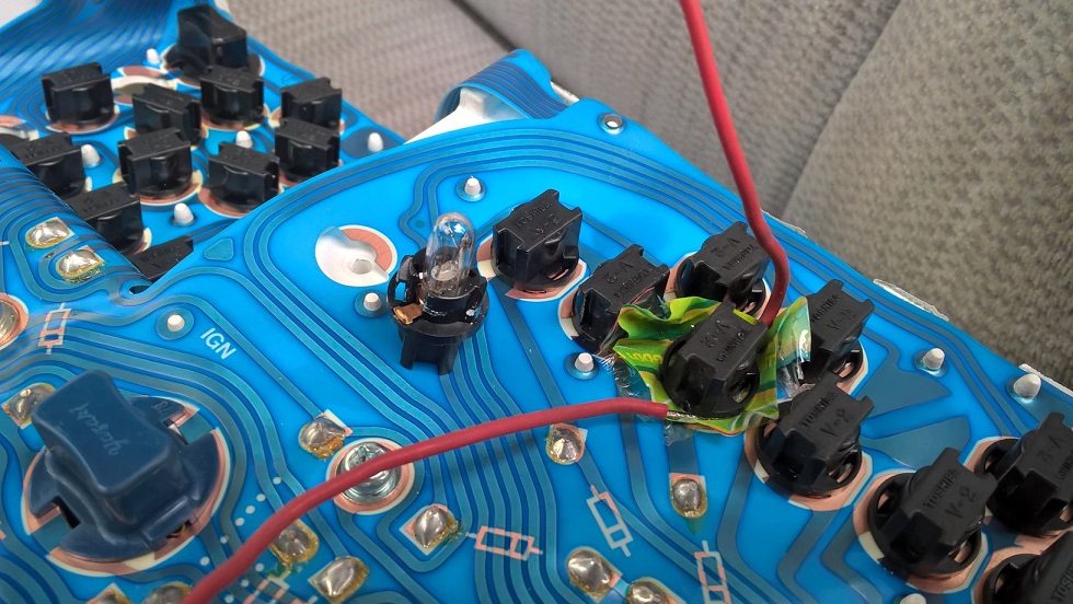

Das Ding rennt wieder !!! Heute nur mal mit Testverkabelung. Morgen werde ich das ganze dann noch über nen Zündungsplus vom Radiokabelbaum speisen und TüV-sicher verschliessen mit schwarzem Tape und Dreck...
Die alte Birne hab ich schlicht recycled und sie auch nicht ihrer Funktion beraubt...nur hab ich es mit gespart, die dämliche Kacke zu analysieren und einfach neu verkabelt und von der alten "Verkabelung" enkoppelt.
Der Fehler kam schleichend...es war also bestimmt ne erkaltende und letztlich erkaltete Lötstelle schuld...Steckverbindungen sind da im Motorraum zumindest nicht als mögliche Verdächtige gewesen.

BeitragVerfasst am: 14.10.2015 07:26:44    Titel:
Moin.
:-) naja, nicht zwangsweiser, als auch im Ursprung gewesen. Insofern dann ja, als dass ich mich nicht der irgendwo im Kabel- Lötbaum befindlichen Krätze angenommen und diese kuriert habe.
Ich nehme Batterieplus zündungsgesteuert vom Radiokabelbaum (gehe mal davon aus, daß sich das auch bei Mitsubishi so finden wird) und gehe auf das Birndl im KI und von dort aus zum Anschluss L der LiMa. Sobald das Potential der Lima größer ist als das der Batterie, erlischt das Birnchen...also direkt nach Start. So und nicht anders sollte vermutlich die Schaltung auch original laufen...?=??
