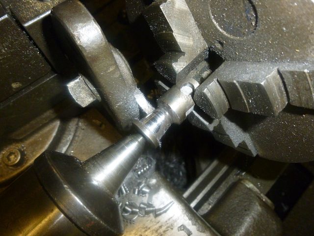

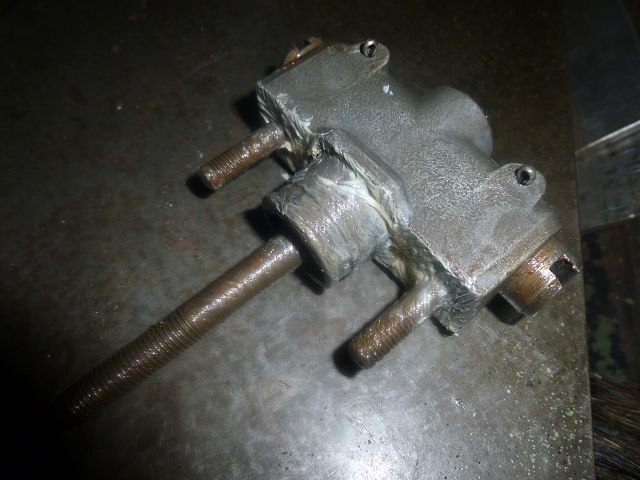

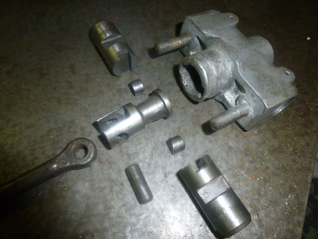

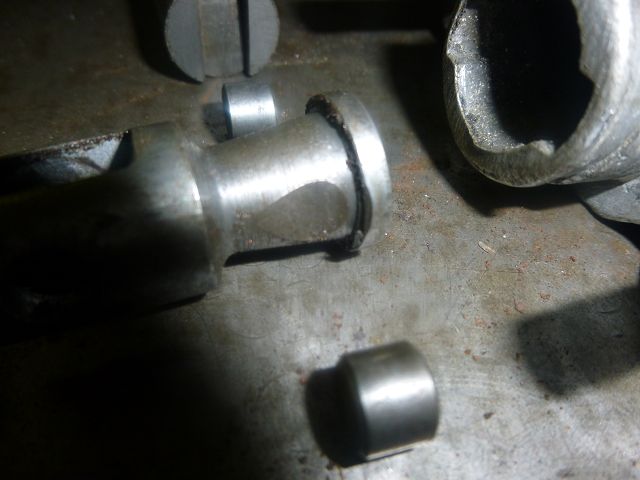

Der Spreitzkegel des mech. Bremskolbens sieht nach Nachbesserung aus:
Auftragschweißen und abdrehen oder Finger weg? Unsicher
Der vollständige Hub der Kolben ist in diesem Zustand nicht zu gewährleisten.
Die Rückstellkraft der Federn wird die Rollen nur festpressen, jedoch keine klare Rückstellung bewerkstelligen können, da die schiefe Ebene des Kegelmantels nicht mehr ausgeprägt vorhanden ist.
Hat jemand Ersatz?
Lieben Dank im Voraus für tatkräftige Hilfeleistung!

Der Bremskolben bei der älteren Ausführung ist größer im Durchmesser.
Beim SIII ist es gleich aber auch diese Teile sind Mangelware.

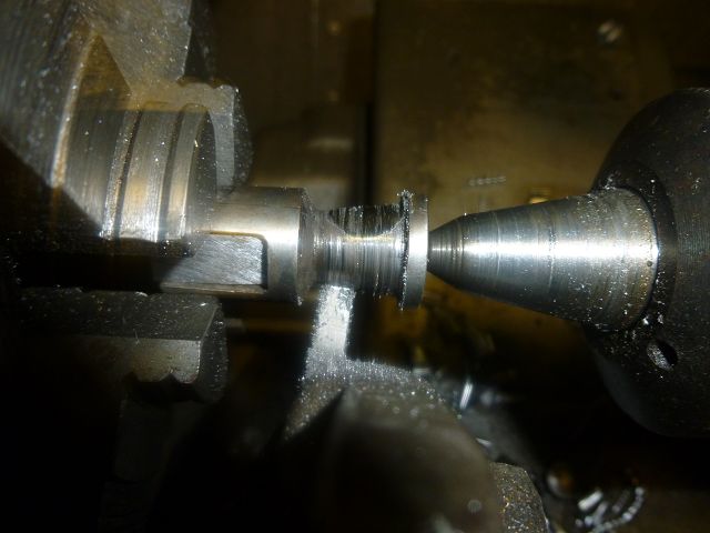

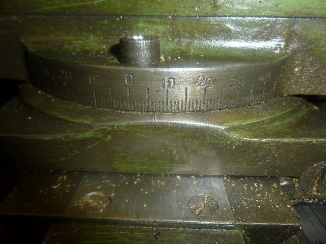

Es wurde geschweißt und nachgedreht.
Einstellwinkel knapp 7°
Alles wieder schick! YES
