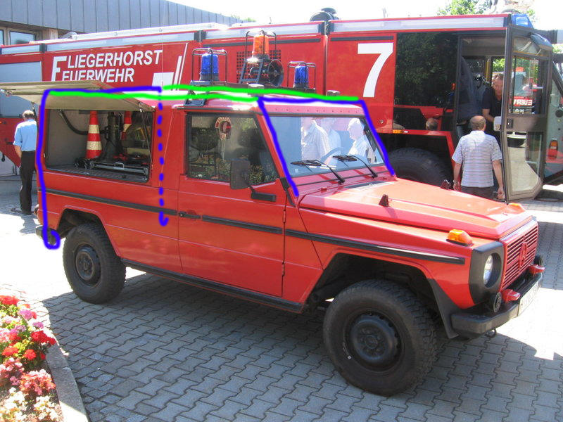

ich habe einen Puch 300GD vom österreichischen Bundesheer welcher das Wolf Feuerwehr Hardtop verbaut hat.
Schaut so aus wie auf diesem Foto:
Quelle:www.multi-board.com
Für zukünftige Reisen würde ich gerne ein Dachzelt auf das Hardtop montieren. Ausrüstung und schlafen im Auto geht, ist aber doch recht eng.
Jetzt stellen sich mehrere Fragen... Es gibt nicht, was man nicht auch punkten kann
1. ist das/ein Hardtop für die zusätzliche Dachlast stabil genug, auch im Gelände?
2. würde das mit verklebten Airlinerschienen halten da ich kein Freund von Löchern im Dach bin?
3. ist ein Dachträger ähnlich wie z.B. der von Abenteuer4x4 Link in meinem Fall sinnvoll (Ausdehnung Alu/GFK, Verteilung Dachlast)?
4. ist eine Hartschale sinnvoller als ein Klappzelt da weniger Hebel, gleichmäßigere Flächenlast/ Abstützung?
5. vernünftigen Außenkäfig scheint es nicht zu geben?
6. Lösung nach Möglichkeit ohne Turmbau zu Babel zwecks Durchfahrten, Fähre, Schwerpunkt...?
Bis jetzt bin ich immer mit Planverdeck (höher/ mehr Platz) gefahren und kann deswegen auch wenig bezüglich Verwindung der Karosse/ Rahmen sagen. Das Hardtop macht grundsätzlich einen stabilen Eindruck und ist in meinen Augen mit der Stabilität eines kleinen Bootsrumpfes vergleichbar. Die Firma Schude bietet dieses Hardtop in ähnlicher Form auch heute noch an Link. Preislich Grins

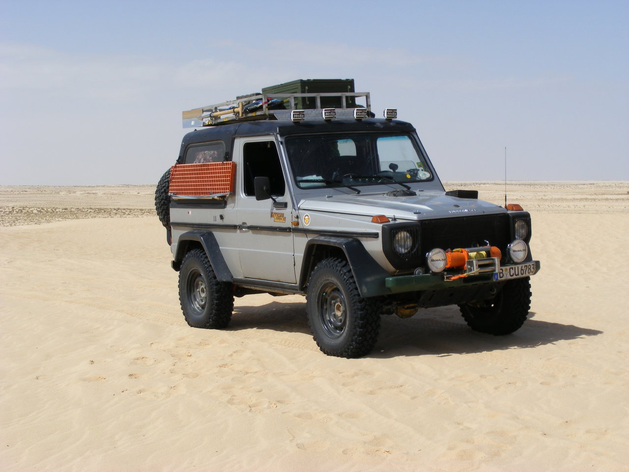

Ich hatte auf meinem G-Hardtop (Steyr Original GFK) einen Dachträger montiert. Die zusätzliche Dachlast reichte aus, um nach einigen Tagen Wüste (Dünen + Piste) meine hintere Karosserie zu spreitzen - So dass die Heckklappe nicht mehr zu ging. Tendenziell könnte man da also drauf achten.

War nur ein Dachträger (kein Zelt) und nicht viel drauf. Das Hardtop selbst hatte um die 80 kg. War auch verwundert. Aber bei dölleren Schlägen vom Fahrwerk, ging die Klappe auf und mit der Zeit, sah man das leicht vergrößerte Spaltmaß. Unsicher

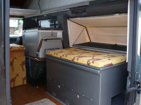

Ich hätte noch einen anderen Vorschlag für dich
mach doch ein Querbett mit einer der Klappen
gegen Fläche zum Klappen Zeltstoff dazwischen und die Füße rein
für Landys gabs oder gibts das auch als Austausch für die hinteren Fenster
quelle Explorer Magazin
es murs ned spaß macha
um schee zum sei!

Während der Tour: Spanngurt von Rechts nach Links. Danach hab ich einfach hinter der Heckklappe eine Strebe verschweisst, weil in der Höhe eh mein Innenausbau war. Damit war wieder alles OK. Vielleicht hat man die Sorge auch nur mit Ladeklappe. Ob sich Mil-Version und Cabrio unterscheiden, weiss ich leider nicht.

Die Idee hatte ich auch schon aber wieder verworfen. Ich möchte ja auf ein Dachzelt umsteigen um im Auto mehr Platz zu haben und nicht jedes mal ewig umbauen zu müssen. Im Heck sollte man sitzen können und auch an das Zeug in Kisten kommen ohne jedes mal kompliziert Tetris spielen zu müssen..

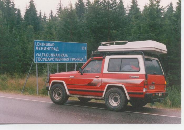

Du könntest auch die Last vom Hardtop auf die Karosse verlagern Ja
Bei meinem Patrol hatte ich das so gelöst:
Gruß ........................

An einen solchen Bügel habe ich auch schon gedacht jedoch gestaltet sich das als reichlich kompliziert.
Das Heck sieht bei den Kisten so aus:
Quelle:www.tschiewagon.com
Aufnahmepunkte vorne sind eigentlich keine vorhanden. Das Hardtop ist durchgängig bis vorne an den Scheibenrahmen der Klappscheibe. Somit würde nur die Möglichkeit bestehen seitlich an die Karosserie einen Bügel zu montieren. Ob die Karosserie das trägt? Ob der TÜV da mitspielt? Ob das noch halbwechs vernünftig aussieht traurig
Einzig mir sinnvoll erscheinende Alternative ist einen Käfig unter das Hardtop zu bauen und diesen mit schraubbaren Winkeln verkleben. Die Kosten für sowas übersteigen wohl jeden sinnvollen Rahmen..

Genau wie meiner vorher Ja
Da sieht man auch gut, dass durch die Klappe hinten, quasi kaum was da ist, was einer Spreizung entgegenwirken könnte. Allerdings finden sich an der Karosse wunderbare Abstützpunkte fürs Hardtop/ Dachzelt - Nämlich die Regionen direkt neben den Bodymounts.

Hat dein Bundesheer Wolf nicht am hinteren Rahmenende diesen Ausleger mit der Öse dran, wie der rote im ersten Bild die auch hat?
Von dem Punkt aus könnte man einen quer zur Fahrtrichtung stehenden Bügel zum gleichen Punkt auf der anderen Seite stricken.
Vorne einen Bügel mit gleicher Höhe von Scheibenscharnier zu Scheibenscharnier.
Beide Bügel verbinden, fertig Vertrau mir (bedarf bei dem langen Auto evtl. etwas mehr Gehirnschmalz zwecks Stabilität ... aber so als Anreiz)

Die zweite Stoßstange mit den Ösen hatten nur die Luftladeausführungen. Meiner hat diese nicht.
