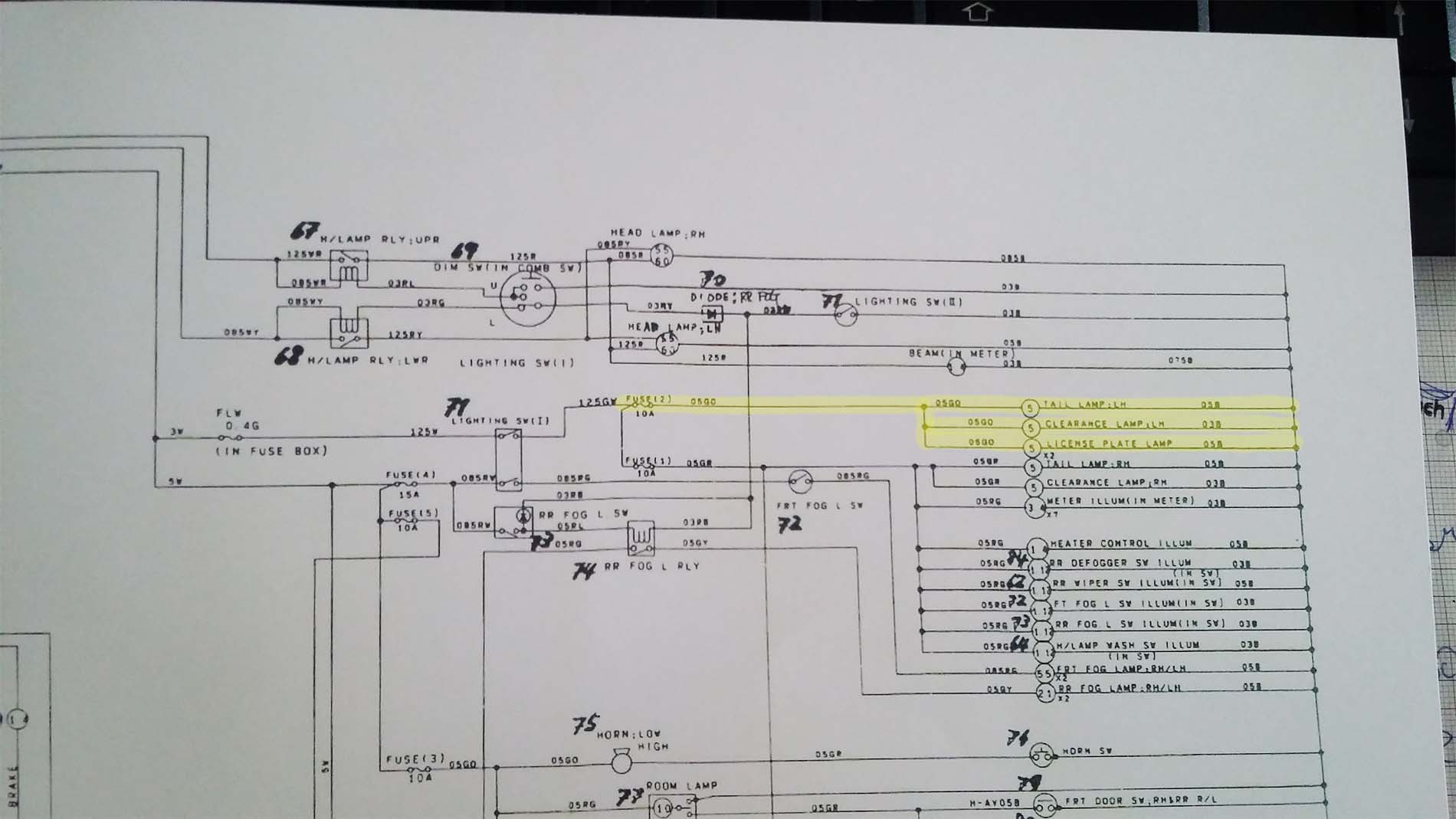

habe ein klines Problem bei meinem Troopi.
Die Sicherung Nr. 2 fleigt beim betätigen vom Lichtschalter in stellung Standlicht immer raus. An dieser Sicherung befinden sich die folgenden Verbraucher (gelb markiert) Standlicht vorne/hinten und Kennzeichen Beleuchtung

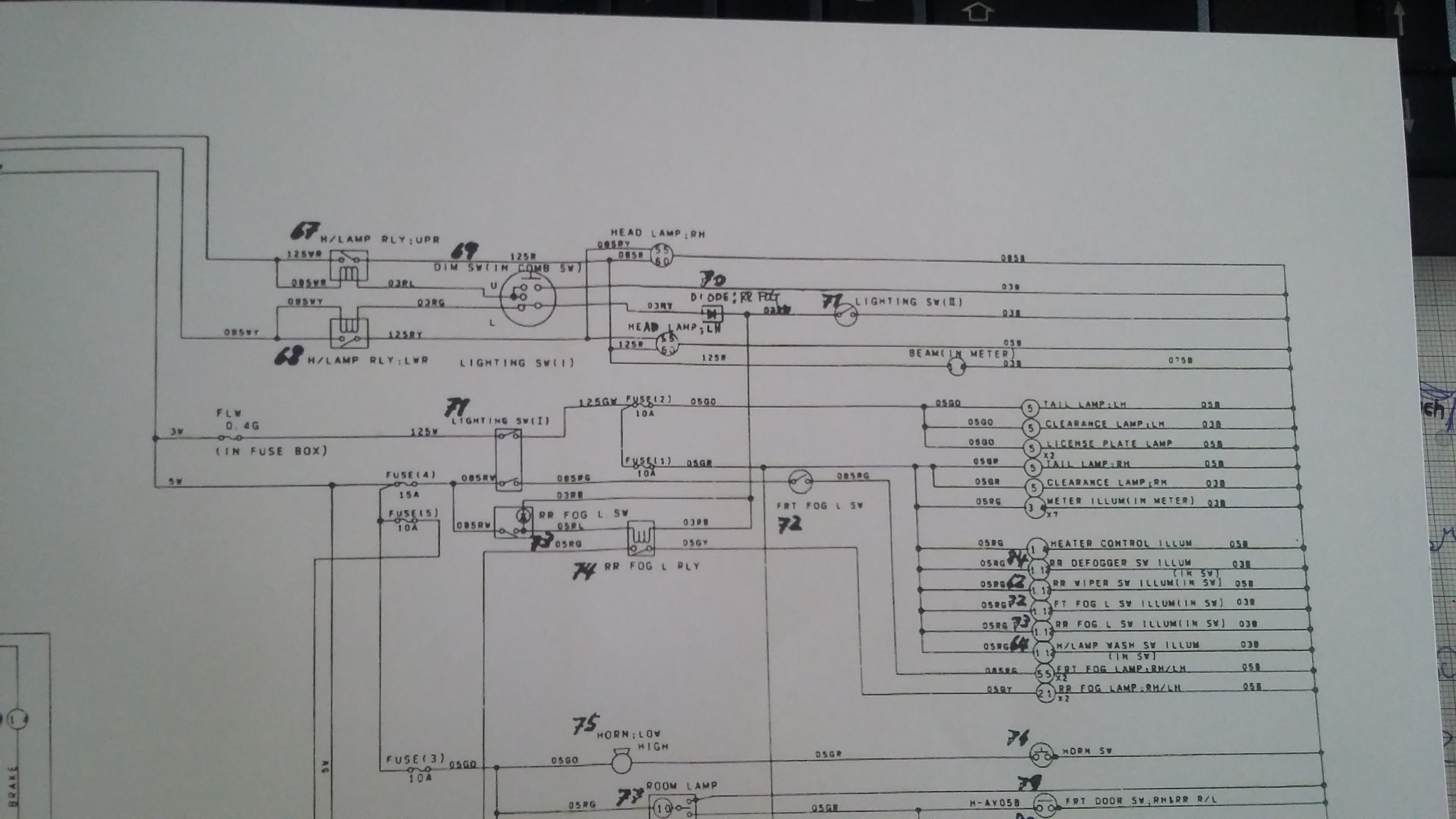

Anbei habe ich den Schaltplan als Bild angefügt. Die andere Seite funktioniert einwandfrei auch alle Bauteile die an der Sicherung 1 hängen. Im Schaltplan direkt darunter.

Am Sicherungskasten kommen vom Lichtschalter saubere 12 V an
Vorne/hinten und Kennzeichen die Lampenträger abgeklemmt (sicherung fleigt sofort raus) somit war nur noch der Kabelstrang mit Schalter dran.
Vielleicht hatte jemand von euch ein ähnliches Problem und/oder kennt sich besser mit Elektrik aus als ich.

anbei der richtige schaltplan mit markierungen
