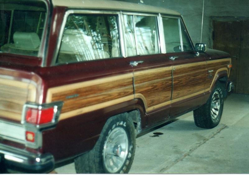

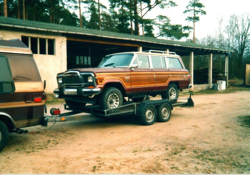

hier meine Rarität, nicht sehr oft in Deutschland, habe den 2000 gefunden und natürlich sofort zugeschlagen.
war durch einige schwere Beschädigungen im Fahrwerk und Antriebsstrang nicht fahrfähig. Der Wagen wurde auf dem Trailer Transportiert.
Ist Baujahr 81 und ansonsten im einem guten originalem Zustand, sogar das originale Radio geht noch.
Danach wurden kurzfristig mit den Reparaturen begonnen und mit dem roten Sammelnummerschild gefahren.
Hier ein paar Fotos von damals,
Mfg Leo

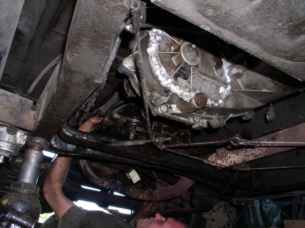

es folgen weitere Fotos, der Wagoneer hatte folgende schwere Schäden:
Feder vo links abgerissen
Aotomatikgetriebe am Gehäuse links Stück ausgebrochen
Verteilergetribe NP 229 durchschossen
Die Federn konnten schnell besorgt werden, wurden beide vorn durch neue ersetzt ( davon keine Fotos vorhanden)
Das Verteilergetriebe wurde wieder zusammengeschweizt, da es sich dabei etwas verzogen hatte wurde die Kette abgenommen und die vordere Kardan abgebaut. Das Getriebe hält so bis heute.
Dazu ein Foto
Da der Wagen nicht für den schweren Einsatz vor gesehen war wurde er nur ab und an mit roter Sammelnummer bewegt und wartete bis er das passende Alter erreichte.
Ab 2013 habe ich mit einer umfassenden Aufarbeitung begonnen, zu Ostern 2016 soll er fertig sein und die H Nummer bekommen.
Alle Arbeiten wurden zur besseren Wertermittlung für den Gutachter mit Fotos dokumentiert, die bei Interesse hier gezeigt werden können
Mfg Leo

Ist das ATG auch geschweisst worden?
Warum plant ihr die innenseite vom 229 deckel nicht neu auf ner fräse?
sollte doch fix gemacht sein
ohne 4x4 is doch doof :)
Ganzes VTG tauschen gegen etwas, was es noch gibt, wird wegen der H Zulassung wahrscheinlich schwer.
Das 242 oder 231 gab es doch auch lange genug - Den Unterschied sieht man glaube ich nicht :)

die sind von 1987 oder 1988, hilft nich :)
und sind beide nicht ganz so cool, weil das 229 ne viscodose hat
vor allem kostet son teil aber auch 800eur oder so
da is abfräsen sicherer und billiger

Innenseite vom Deckle zu planen geht nicht wegen den eingelassenen Lagern,
Fotos folgen müssen noch sortiert werden

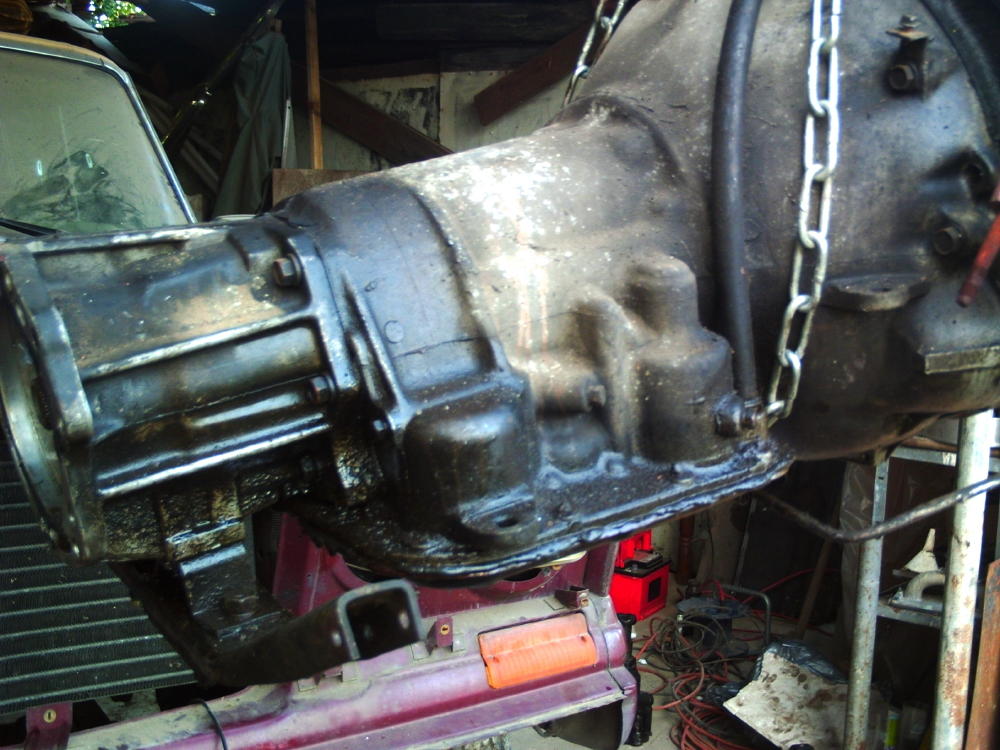

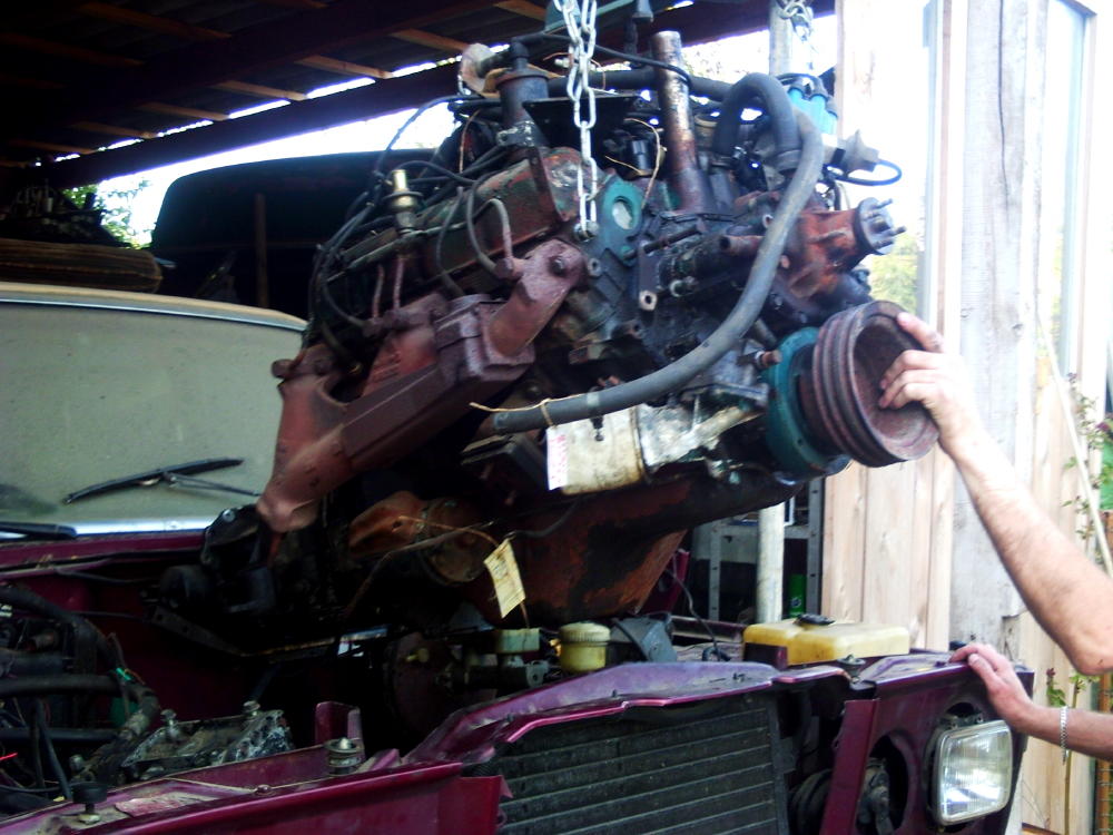

2010 wurde dann begonnen den Wagoneer so richtig langsam zu überholen und alle Schwachstellen zu prüfen und zu beseitigen.
Es wurde platz geschaffen, damit man sich ordentlich bewegen kann und die Baugruppen nicht zwischen die Beine rum liegen müssen.
Verteilergetriebe wurde abgebaut, Motor und Automatikgetriebe zusammen mit einem Flaschenzug ausgehoben.
Die Antriebseinheit hat ebenfalls die üblichen altersbedingten Undichtigkeiten, alles ist ölig.
Mfg Leo
