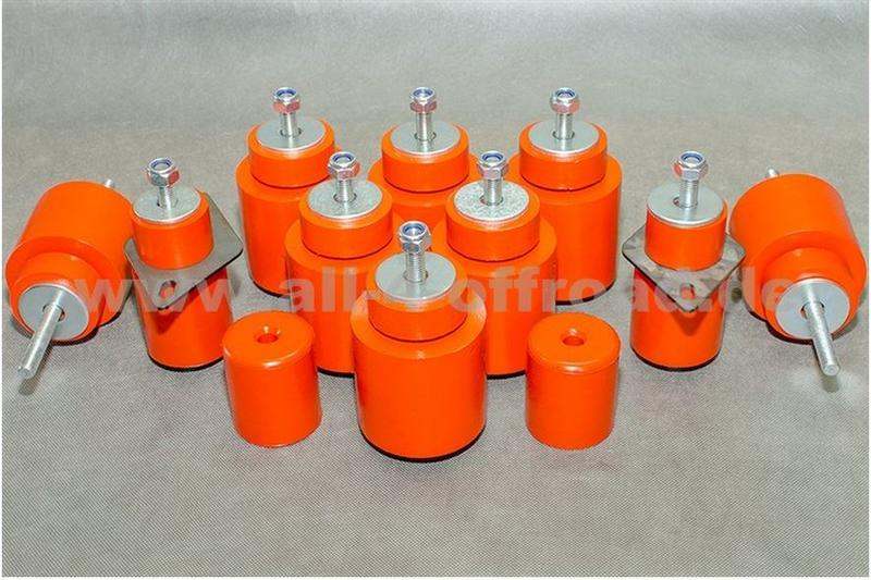

Auf Grund mehrfacher Anfrage haben wir nun u.a. auch Bodylift-Kits +2" (+50mm) für den Nissan Patrol Y60 und Y61 im Shop.
Preis pro Bodylift-Kit: 163 € inkl. MWSt. zzgl Versand
Hier geht´s zu den Bodylift-Kits im All-4-Offroad.de-Onlineshop: Klick mich!

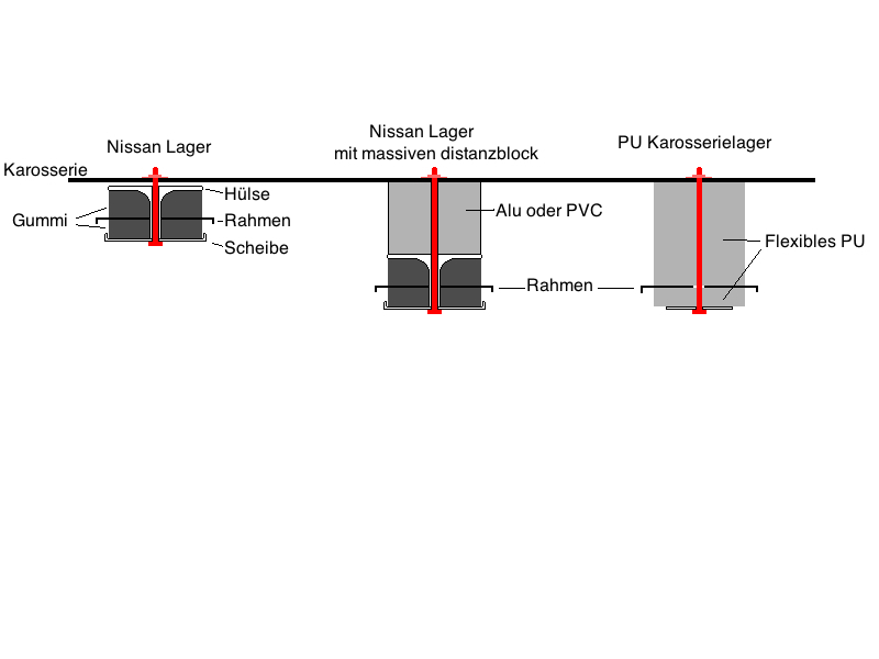

BeitragVerfasst am: 26.10.2015 22:27:21    Titel:
Ein guter Bodylift besteht aus Blöcken Stahlhülsen und den passenden Schrauben!
Die Stahlhülse sorgt dafür das man die Schraube mit dem richtigen Drehmoment anziehen kann und diese auch fest bleibt.
Das Lager wird im Idealfall ein wenig vorgespannt und nicht endlos zusammengepresst!
So wie es beim originalen Gummilager der Fall ist!
Einfach nur PU Blöcke ohne Hülse zu verwenden ist sehr leichtsinnig! Wie weit dreht man denn die Schraube zu?
Mit passenden Stahlhülsen und Schrauben, die das Fahrzeugspezifische Gewinde besitzen, könnte ich mir PU sogar noch gefallen lassen.
Aber nicht mit selbstsichernden Muttern, wo man womöglich das originale Gewinde aus der Mutter noch raus bohren muss!
Die Schraube kann sich dann mit dem PU Block ohne Hülse frei drehen und die Karosserie ist somit ständig in Bewegung!
Und wie hart ist das verwendete PU?
Wobei sich mir die Frage vom verwendeten Material eigentlich gar nicht stellt, wenn die Grundkonstruktion schon nicht passt!
BeitragVerfasst am: 26.10.2015 22:35:07    Titel:
Hinten hatte ich den bodylift so gelöst.
So ist wenigsten die Karosseri sicher gelagert!
Die anderen Lager habe ich mit Kunststoffblöcken hoch gesetzt.
Die haben den gleichen Durchmesser wie die Gummilager, um so wenig wie möglich zum kippen zu neigen.
Schrauben haben natürlich das passende Feingewinde und man zieht das Karosserielager mit dem im WHB angegebenen Drehmoment an.
Und selbst bei meiner Variante konnte ich nach ein paar Jahren die Schrauben nochmals nachziehen.
BeitragVerfasst am: 26.10.2015 23:41:41    Titel:
Zum besseren Verständnis.
Das linke Lager ist so wie der Patrol ab Werk kommt.
Die Hülse ist Trompetenförmig gearbeitet und trägt ein ganzes Stück zur Stabilität bei.
Die Schraube spannt das Lager und die Hülse vor und hält die Karosserie in Position.
Eine stabile Angelegenheit!
In der Mitte ist zusätzlich ein Bodylift verbaut.
Der Hebel wird schon deutlich größer!
Die Schraube muss, wenn das Lager kippen möchte, mehr Zug aufnehmen.
Bis zu einer gewissen Höhe gab es mit dieser Konstruktion nie Probleme.
Deshalb gab es in der Vergangenheit für diesen Aufbau einige Gutachten!
Die große Auflagefläche vom Lager und Distanzkloz sorgen für eine sehr gute Stabilität in alle Richtungen
Beim rechten Aufbau, wie von BigM, gibt es keine Hülse und keine großflächige Abstützung.
Das einzige was die Karosserie halbwegs in Position hält ist die Schraube mit einem Durchmeser von 12mm!
Die biegt sich jetzt in alle Richtungen. Je nach dem wo hin die Karosserie will!
Denn das PU soll ja etwas nachgeben, wenn es als Lager funktionieren soll.
Wehre der Aufbau aus Aluminium oder einem ähnlich harten Material, würde das Lager funktionieren, absorbiert aber keinerlei Resonanzen und gibt der Karosserie auch keine Bewegungsfreiheit mehr.
