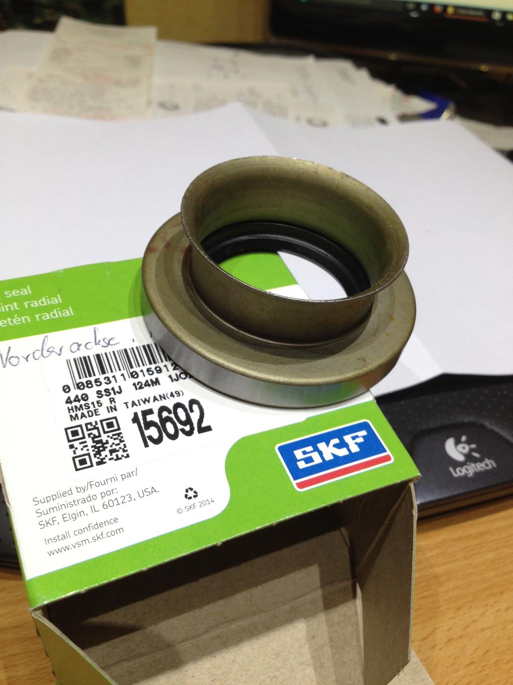

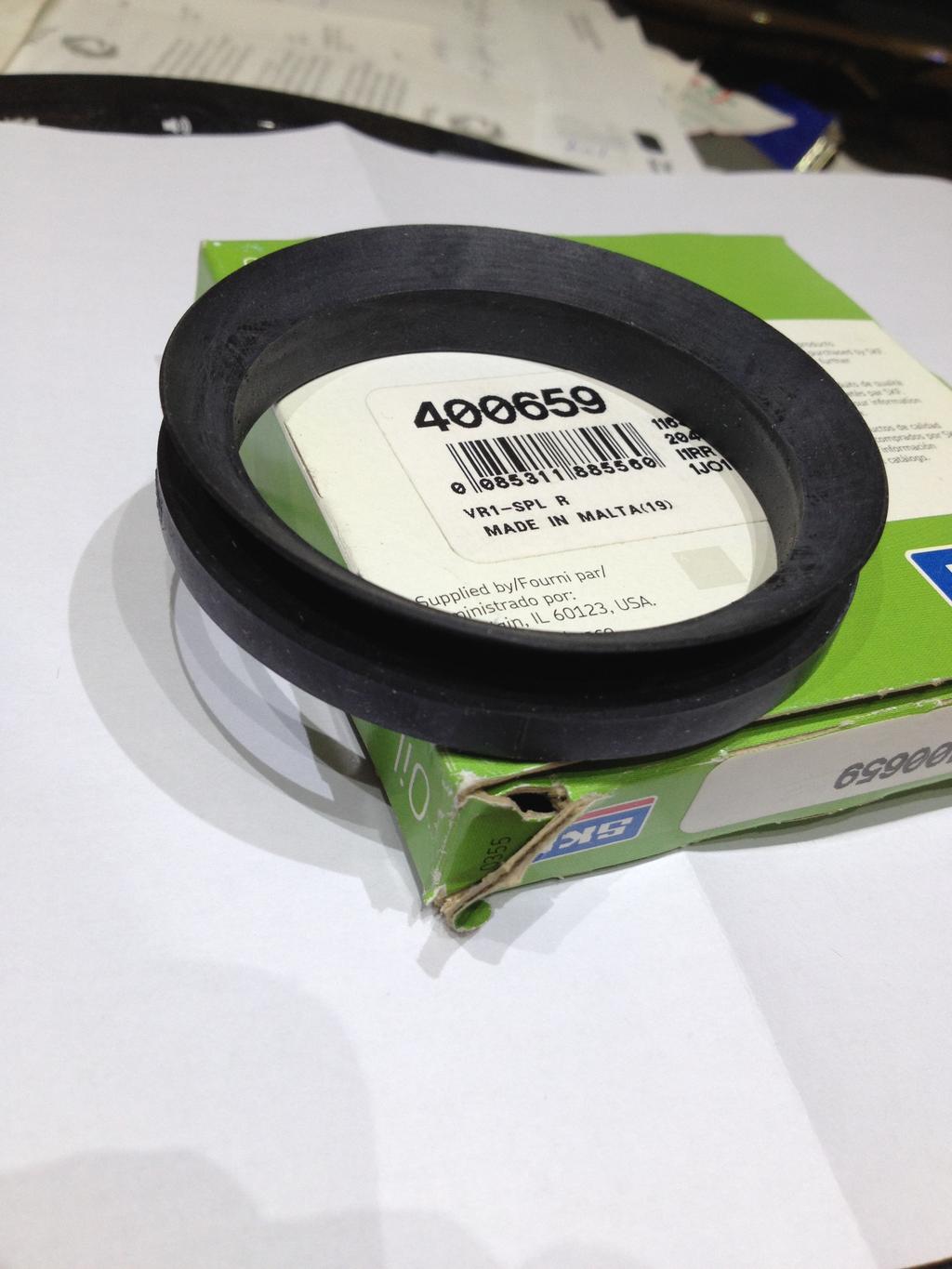

Die eizige Stelle für ein Nadellager ist in der Achsspindel (Zeichnung Teil 1), welche Teil vom Achsschenkel ist. Im Achsschenkel hats keinen Simmerring, das ist nur eine Dichtlippe. Siehe Bild 1.
Die Simmeringe vom Diff siehst Du auf Bild 2. Das was jetzt oben ist, zeigt später zum Rad / Aussenseite.

Der Simmerring auf der Beifahrerseite lässtvsich tauschen indem man die Antriebwelle (die ist auf der Seite 2-geteilt) herauszieht und dann den Simmerring, der an der Außenseite einer kleinen rechteckigen Öffnung sitzt nach innen zum Diff hin rauszieht. Dann kann man den neuen Simmerring einsetzen (sch... Fummelsarbeit wenn man mich fragt. Habs leider auch nicht komplett fest eingesetzt bekommen. Es Suppe raus traurig )). Wenn Mann sich jetzt der Innenseite (zum Diff hin ) widmet stellt man fest, das diese "innere" Antriebswelle in einem Nadellager liegt.
Ich Habs leider nicht Geschaft ein Bild zu machen. Werde das hoffentlich endlich Morgen nachholen. Dann gibt zumindest von außen ein Bild, hab keine große Lust jetzt alles auf zu machen ;)
Dana 60 und Dana 44 unterscheiden sich da wohl grundlegend. Hab ich schon oft gehört. Scheint aber auch Unterschiede zwischen den 44ern zu geben :/
Meine Simmerringe sehen auch ganz anders aus, als die Bilder die du von den Dichtungen gepostet hast (hab beide gewechselt, nur den einen nicht mit großem Erfolg Unsicher )

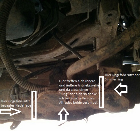

So, hier mal versprochenes Bild. Hoffe der Upload hat geklappt :)
jetzt wieder ihr ;)
[/img]
(das "sich" das sich da eingeschichen hat bitte ignorieren ;))

BeitragVerfasst am: 04.11.2015 10:29:46    Titel:
Aaaah da war ich ja komplett auf dem Holzweg, meine Uralt 44er hat das alles nicht :-) Da ich die Achse nicht detailiert kenne, wenn du die äussere Antriebswelle ausbaust, und das ganze Shiftmotorgedöns in der Achse, kannst du dann die innere Antriebswelle auch nahc aussen hin ziehen? Ist das Nadellager im Gehäuse oder auf der Welle sitzend?
