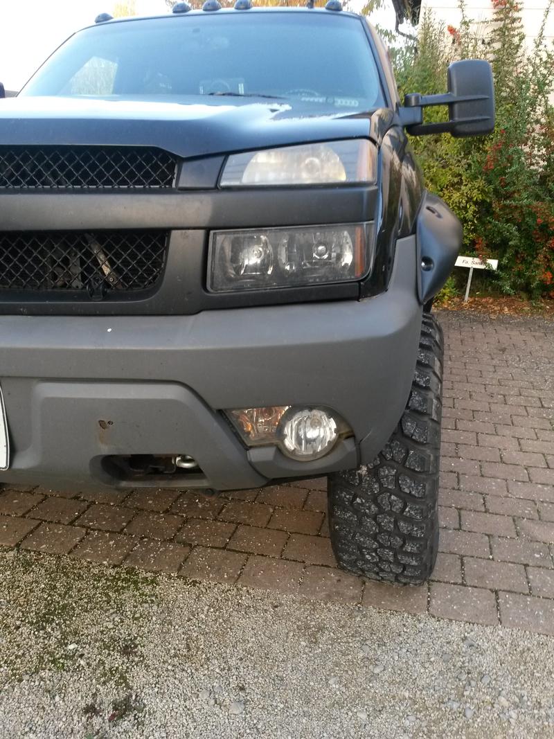

das Licht von meinem Chevy ist eher bescheiden.
Jetzt hab ich mal nach LEDs als Alternative umgeschaut.
Die runden 7"- Scheinwerfer von JW Speaker oder ähnliche passen leider nicht.

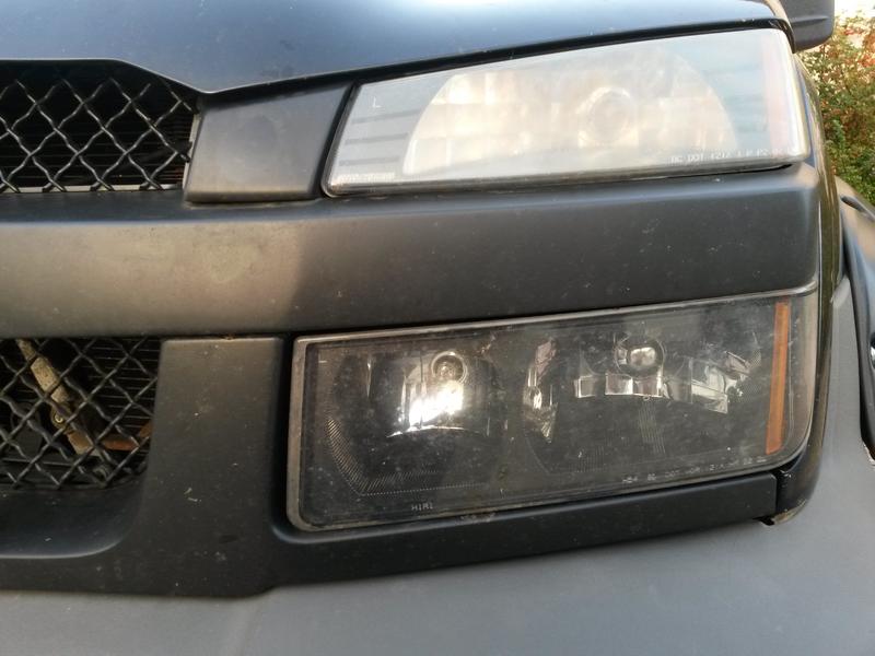

Hier mal die Ausgangsbasis:
Abblend- und Fernlicht sind nebeneinander im unteren Gehäuse. Oben ist nur der Blinker.
Hier wären 30 x 12cm Platz. Die Oberkante der Scheinwerfer sitzt ca 125cm über der Straße.
Unten in der Stoßstange (die irgendwann auch durch eine Eigenkonstruktion ersetzt werden soll) sitzen noch Tagfahrlicht und Nebelscheinwerfer.

Eigentlich der richtige Weg, aber alles Fertige passt nur bei den Avalanche ohne Plastik Verkleidung. Es gab ihn 2002 nur mit Plastik, 2003 bis 2006 wahlweise und ab 2007 nur noch ohne.
Ohne Plastik ist kein Problem, die Scheinwerfer sind identisch mit dem Silverado, Tahoe und Suburban. Mit Plastik gibts aber gar nichts passendes. Selbst in den Staaten gibts nichts, geschweige denn mit ECE.
Auf dem Bild sieht man die Scheinwerfer oben, bei mir unten.
Für den 2002er bleibt also nur Eigenbau.
