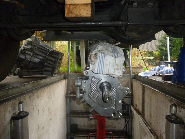

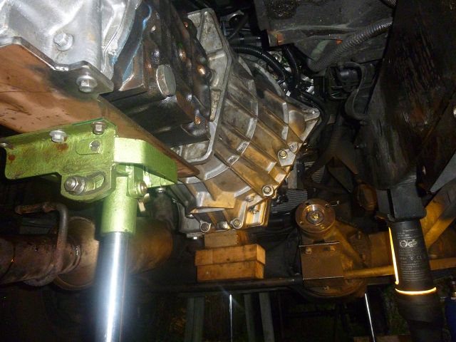

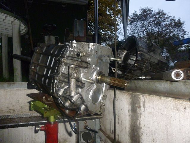

Ok. Dann eben über den Umweg der Nachteile eines Schalters; am Beispiel eines R380 hinter einem Td5.

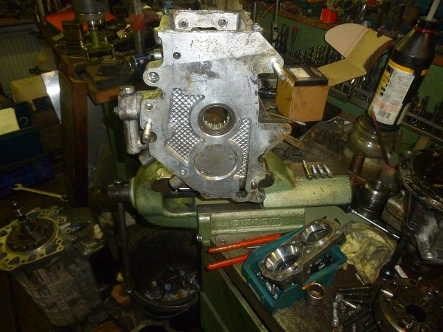

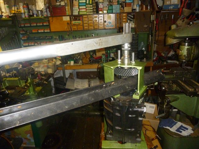

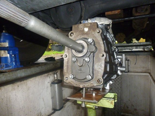

Also die Ausführung mit der langen Eingangswelle, die natürlich auch nicht in Rainers nachgebauten Montagetisch passen will.

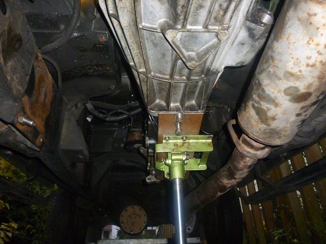

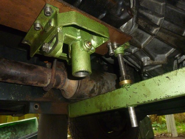

Zum Ausbau wurde eine weitere Adaption zurecht gebastelt.
Diese Anwendung kann später im Schraubstock sicher eingespannt werden!
Schon ist es heraus! YES

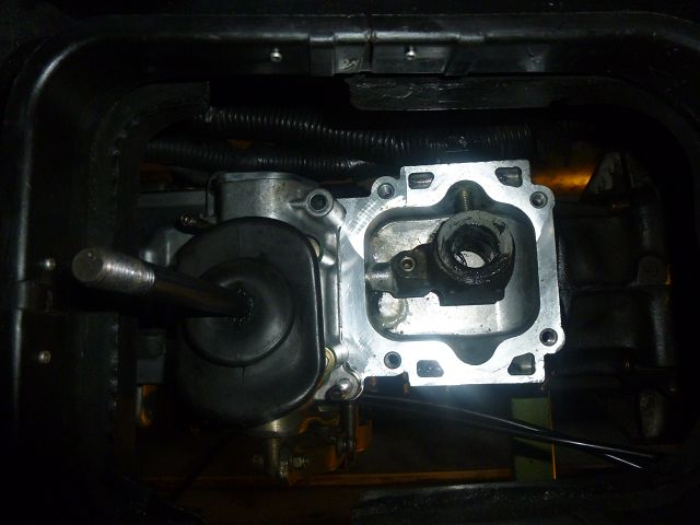

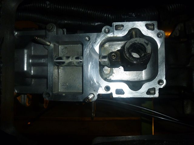

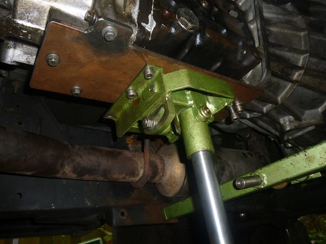

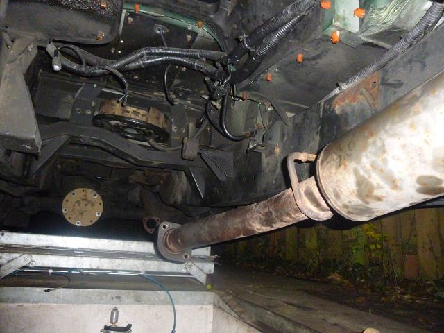

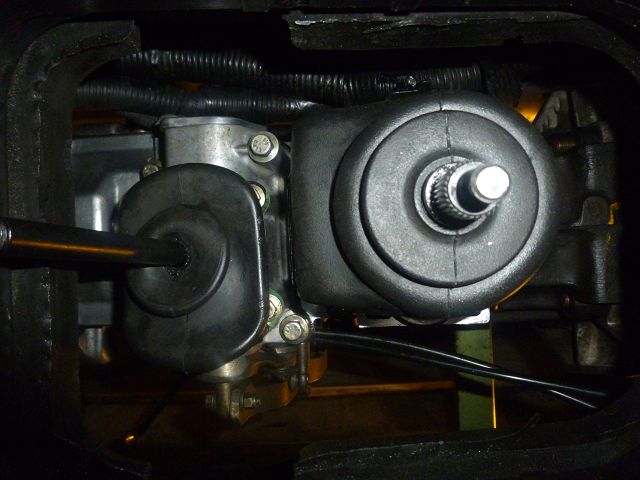

Ich hatte mir Carusos Worte noch einmal durch den Kopf gehen lassen; also den Tunnel unangetastet gelassen dafür aber die Schaltereinheit vor dem eigentlichen Ausbau schon gelöst und hochgebunden.
Es geht.
Begeistert bin ich nicht davon.
Spart aber Zeit am Teppichboden! rotfl

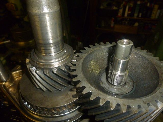

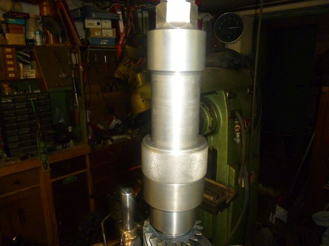

Nun gilt es die aufgepresste Hülse von der Ausgangswelle zu ziehen.
Diese sitzt ordentlich fest auf der Welle!!! Respekt
Also nicht kleckern, sondern klotzen, was den Krafteinsatz anbelangt!
Und schon kann die Getriebeverlängerung abgenommen werden. Also wenn vorher der Schaltfinger von der Schaltwelle entfernt wurde.

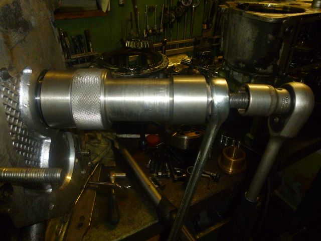

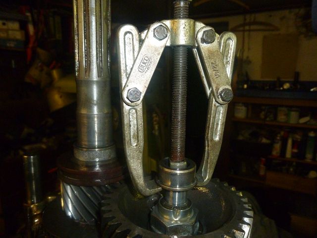

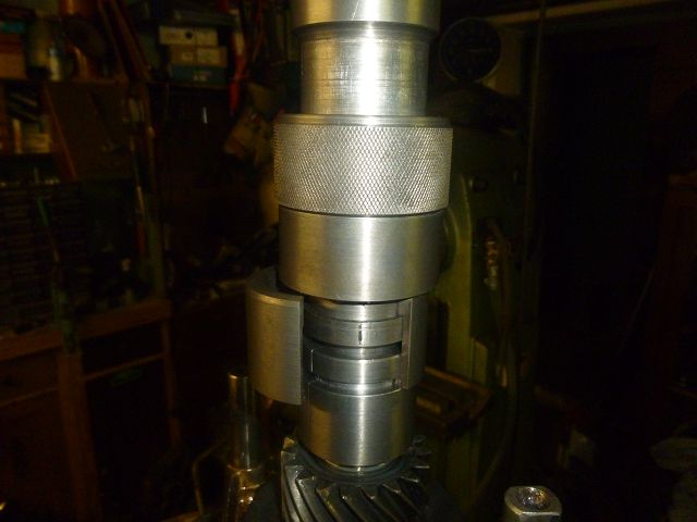

Danach mit einem Abzieher den Innering von der Vorgelegewelle entfernen.

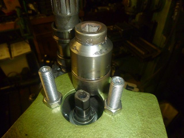

Mutter entsichern.
Rad arretieren und mit einer 32er Langnuss losdrehen.
Es gilt dabei 220Nm vormaliges Anzugmoment zu überwinden! YES
Ein 60er Winkelstahl vor der Brust abgestützt, hilft der Biene auf die Blüte! Ja

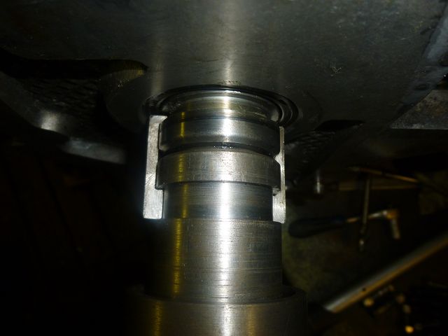

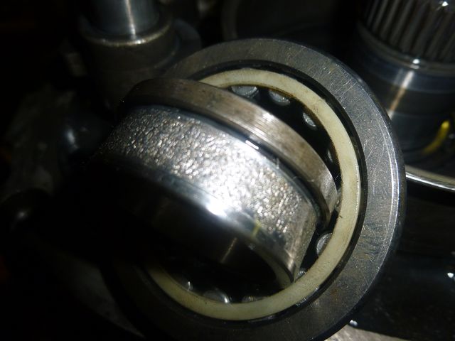

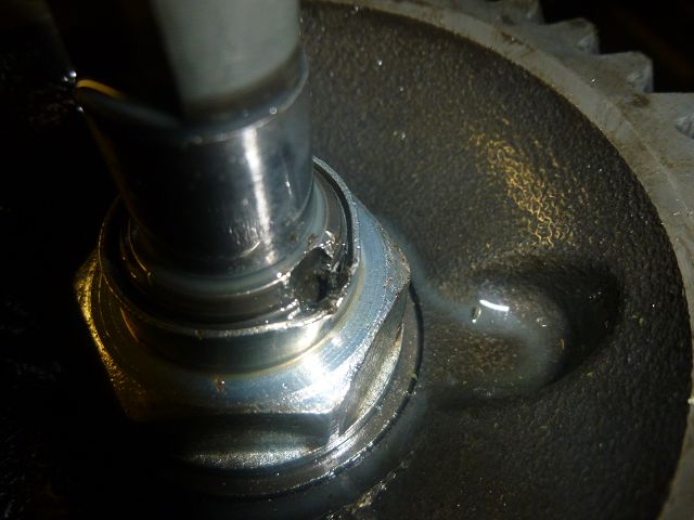

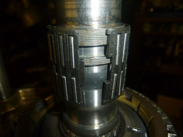

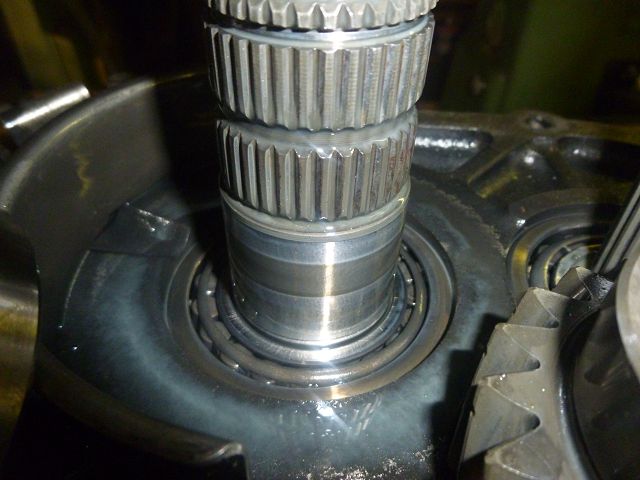

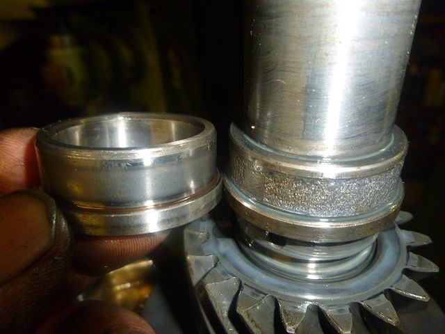

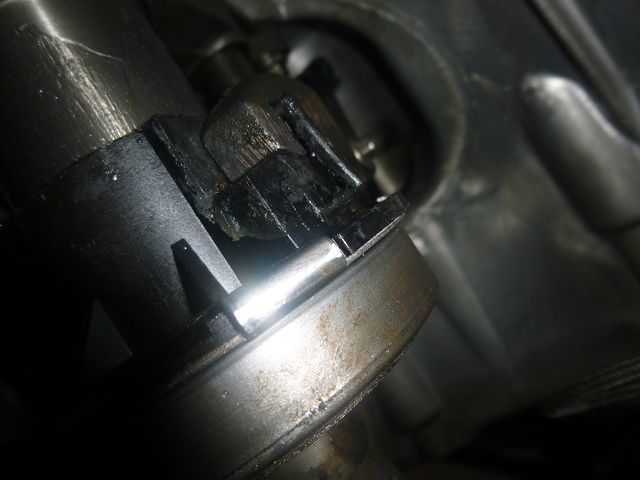

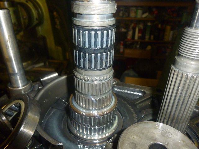

Einziges Schadenbild bislang: Der Innenring vom Zylinderrollenlager, ausgangsseitig:
Also noch einmal der eingangs zitierte Abzieher mit einer weiteren Applikation zum Einsatz gebracht und schon war auch dieser Zahn gezogen!

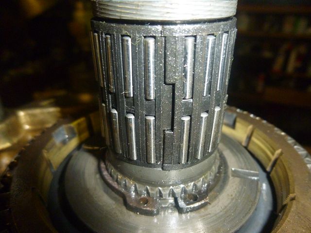

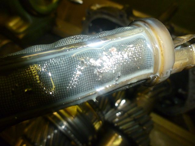

Sowohl die Nadelkränze als auch die beteiligten Flächen sehen gut aus! Ja
Woher stammen diese Brocken am Sieb? Unsicher
Der verbleibende Rest strahlt mich mit gehärteten Oberflächen an; also so wie es sein sollte! YES

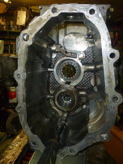

Innenimpression von der Getriebeverlängerung.

Schaltereinheit hochbinden?

Wenn die Motor-Getriebe-Einheit noch ein wenig abgelassen wird, kann die Schaltmimik natürlich auch nach unten heraus genommen werden! YES

So wie die Lagerschale aussieht,infernale Geräuschkulisse.

Geräusche im fünften Gang.
So wie die Lagerschale aussieht, infernale Geräuschkulisse.

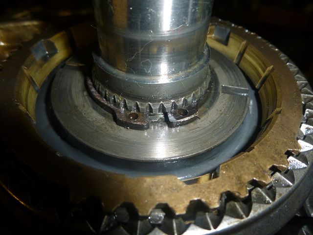

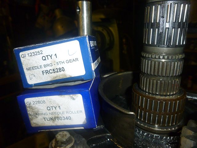

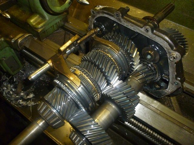

Vorbereitung für den Zusammenbau
Lagerwechsel
Synchroneinrichtung zusammen mit der Schaltgabel fürgen!

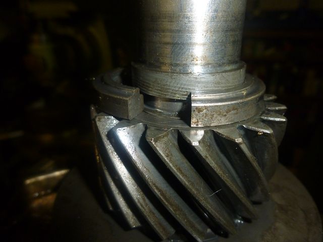

Sicherungsring montieren.
Nadellager mit Kunststoffkäfig öffnen und über die Wellenverdickung fügen.
Teilbaren Ring in die Nut fügen... (Wenn dieses nicht gelingt, wurde vorher etwas falsch verbaut!)
... und mit dem Ring sichern nachdem vorher das Gangrad mit der Vorgelegewelle gefügt wurde!

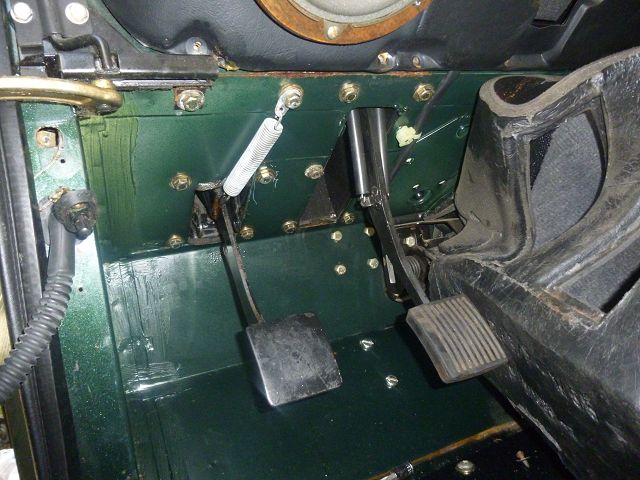

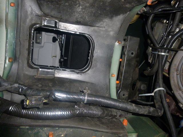

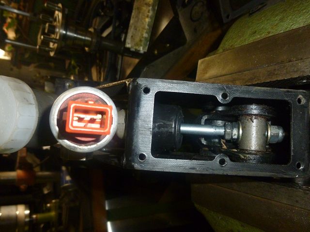

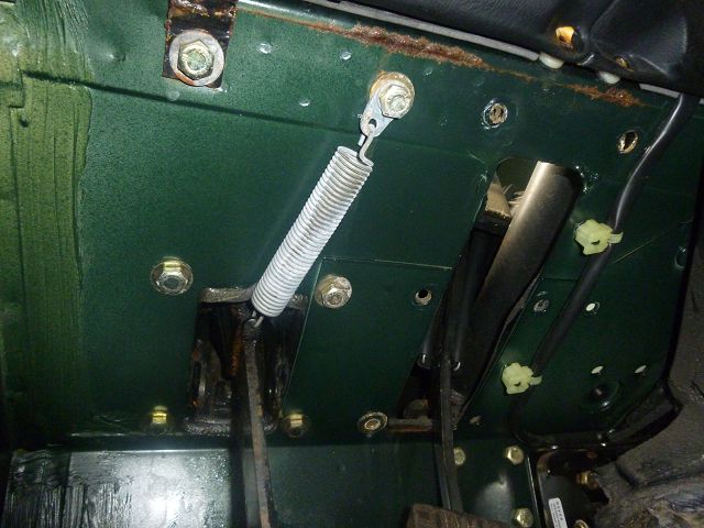

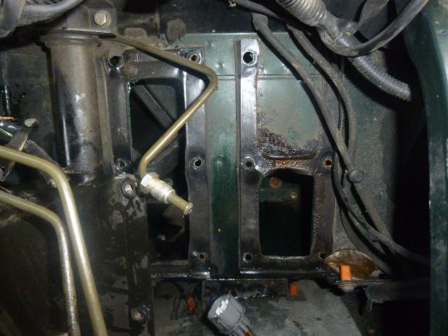

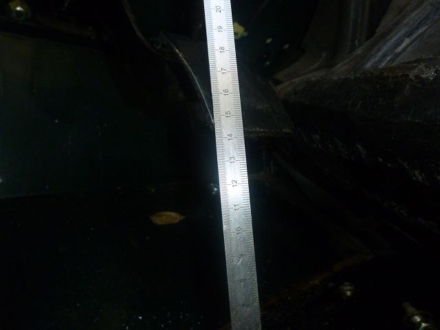

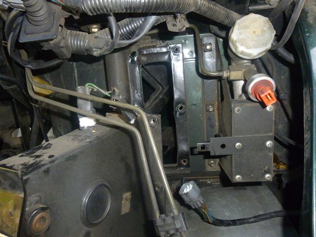

Da zu jedem Schaltgetriebe auch ein Geberproblem bestehen sollte, hier noch einmal kurz der Austausch des Problemes, wirklich beseitigen kann man es bekanntlich nicht. YES
Im Fußraum das nackte Blech freilegen und den Abstand zwischen Oberkante Bodenblech und Unterkante Pedalblech ermitteln. Es sollten 143mm sein.
Sechs M8 Schrauben aus dem Bremspedalgestell heraus schrauben. Elt Kontakte im Motorraum abstecken.
Kompletten Bremspedalbock noch vorn ziehen und ein wenig zur Seite neigen. Mit Gefühl bitte und Augenmerk auf den Bremslichtschalter hinten oben am Bock!!! Wut Heiligenschein
Druckleitung vom Kupplungsgeber abschrauben. Weitere sechs Schrauben vom Fußraumbereich vom Geberpedalbock abschrauben und diesen anheben und um 90° drehen. Dann passt das Pedal durch das Fenster in der Spritzwand.

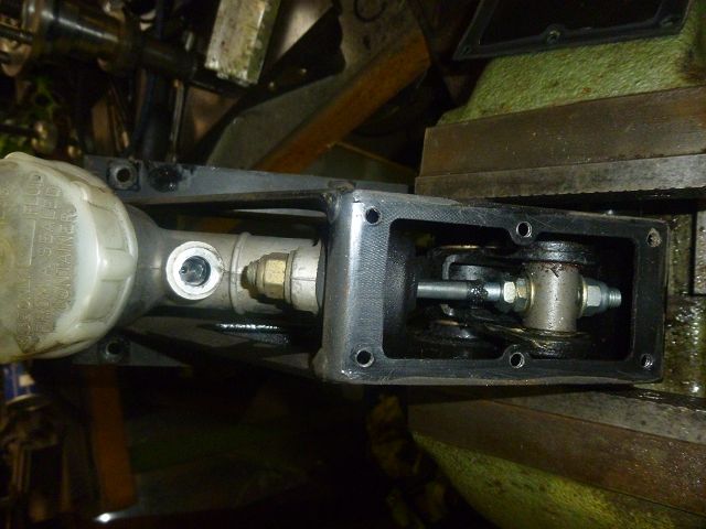

Jetzt gehts im Schraubstock weiter.
Deckel abnehmen, Sicherungsmutter von der Druckstange abschrauben (zum Gegenhalten kann ein entsprechend zugeschliffener 13 Maulschlüssel dienen), Adapterstück vom Geberzylinder abschrauben, zwei M8 Schrauben mit deren Sicherungsmuttern losdrehen und den Zylinder aus dem Gehäuse entnehmen.

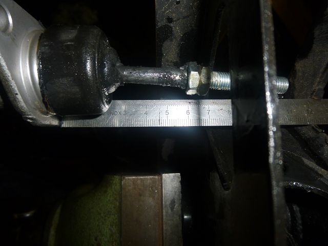

Abstand Flansch --> Vorderkante gekonterte Mutter bestimmen. Im vorliegenden Fall waren es 69mm.
Die Druckstange des neuen Zylinders mit Hilfe der beiden Kontermuttern auf das gemessene Maß einstellen. Zylinder montieren.
Teile in umgekehrter Reihenfolge wieder montieren.
Abstand Pedalunterkante --> Bodenblech überprüfen und für gut befinden! YES

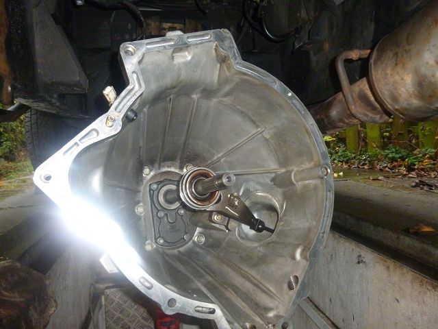

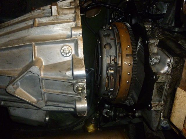

Wg. der nicht vorhandenen Höhe in meiner Grube, ...

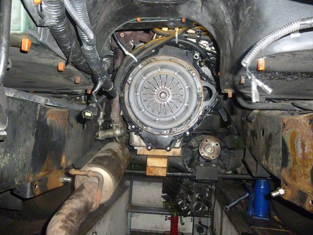

... kann die Glocke erst nach passieren der Engstelle verbaut werden.

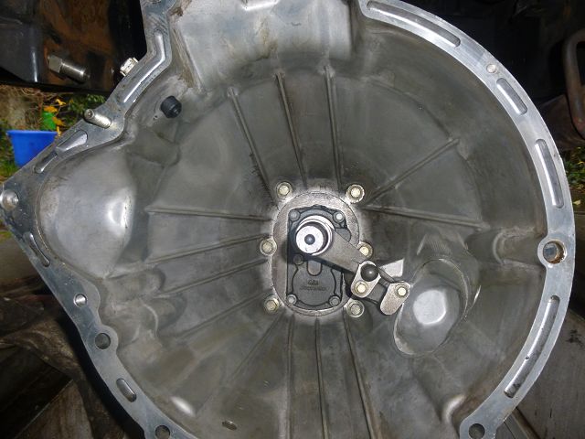

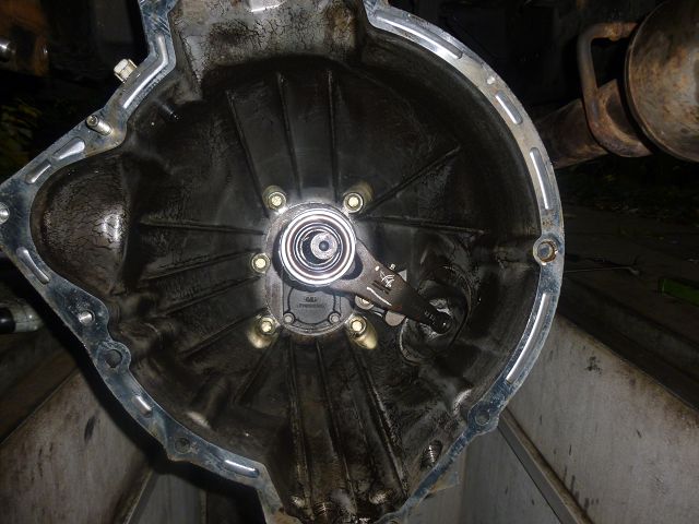

Td5 Ausrückhebelansicht der ungewohnten Art.
So kennt man ihn.
Schon wieder drin.

weil kurt gerade ein R380/ TD5 in arbeit hatte.
ein kleiner tipp von mir wenn ein kupplungstausch ansteht ::
die ausrückhebel der TD5 R380 getriebe brechen zwar nicht mehr durch wie die des 300tdi aber sie verschleißen auch.
die Pfanne in der der ausrückhebel liegt arbeitet sich auf und die ""Stange"" die den hebel mit dem nehmerzylinder verbindet arbeitet sich mit der zeit in den ausrückhebel ein.
die Stange und den ausrückhelbel kann man eigendlich nur gegen neuteile ersetzten ,das instandsetzten geht nicht.
ich hatte jetzt schon ein paaar fälle wo sich die Stange schon SO weit in das material des ausrückhebels eingearbeitet hatte das die Sache schon eckte und sicher nicht mehr lange gehalten hätte.
den ausrückhebel gibt es jetzt schon in nachbau.

Zum Ausrückhebel:
Den fand ich unkaputtbar, jedenfalls an der bislang bekannten Stelle ist ein Kunststofflager verbaut!
Wenn dafür jetzt die eingangsseitige Pfanne den geschmierten Geist aufgibt, spricht das nicht unbedingt für diese Ausführung.
In jedem Fall, Danke für den Hinweis! Knuddel

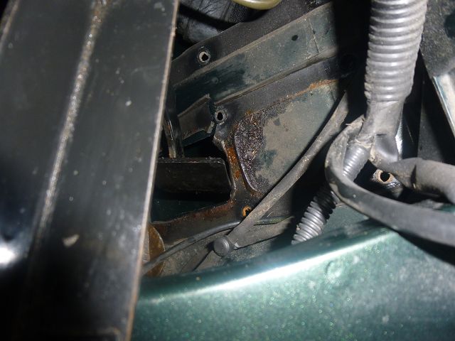

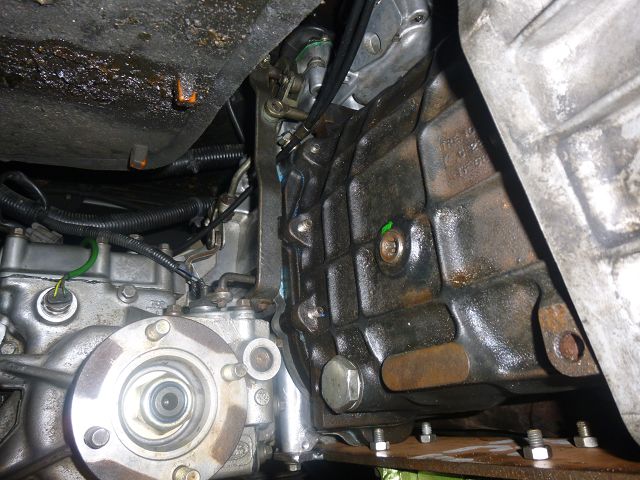

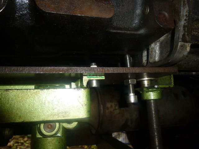

Einbau trotz nicht demontiertem Tunnel
Hilfreich waren je zwei eingeschraubte Stifte und die Möglichkeit, die Getriebe während der Prozedur höher oder niedriger zum Tunnel zu positionieren.
Hier ist es eher unproblematisch.
War sonst noch was? Wut

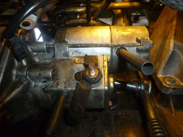

Besonders hat mich die hinten oben angeordnete (daher nicht sichtbare) Mutter geärgert! YES
Im 3/8" Kasten wurde ich fündig: kurze Verlängerung, 15er Nuss und Knarre passt perfekt! Ja
Nur um fest zu stellen, dass die Mutter nicht festgezogen war! Wut Wut Wut
Auch die Schraube, die das Strahlungsblech an einem Winkelblech ( war schon durchgerüttelt) mit dem Turbinengehäuse zusammen hält, kostet Nerven!!! Ja
Über die drei Muttern am Flammrohr hatte ich mich schon einmal ausgelassen.
Mit verbautem Flammrohr gehts zwar auch aber dieses ist eigentlich dauernd im Weg. YES
Aber es geht auch so!!! Ja YES rotfl Heiligenschein

Das Strahlungsblech kannst du dranlassen.
