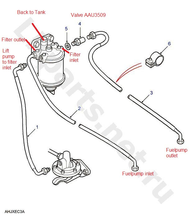

Ich schraube gerade an einem 90 ex mod bei dem die ESP keinen Druck aufbaut
Der Diesel Einlass und Auslass ist gegenüber dem TDI Seitenversetzt, das war wohl mein erster Fehler.
Jetzt fällt mir auf, das unter der Dicken Schraube für den Einlass ja auch ein Ventil und ein Filter sitzen.
Das hat hier komplett gefehlt.
Ich habe die Teile in meinem Fundus zwar gefunden, weiß aber nicht in welcher Reihenfolge sie eingebaut werden.
Hat vielleicht jemand ein Foto von einer Sprengzeichnung der Lukas ESP?

BeitragVerfasst am: 21.05.2016 21:07:36    Titel: H
Danke für das Bild
Das fuel inlet Teil ist das Problem und besteht aus einigen Teilen
Leider sieht man die genaue Reihenfolge zum zusammen bauen nicht auf der
Zeichnung, nur auf einer sprengzeichnung...

BeitragVerfasst am: 21.05.2016 23:41:50    Titel:
Seite 5 in der PDF datei oben.

BeitragVerfasst am: 22.05.2016 18:55:52    Titel:
Ja supergeil, die Datei hatte ich gar nicht gesehen
Vielen Dank!!!!!
