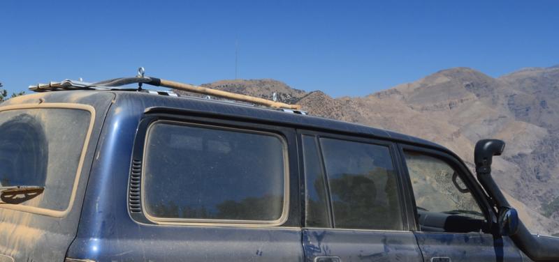

BeitragVerfasst am: 20.01.2016 20:02:55    Titel: Rückmeldung
letztendlich habe ich doch Airlineschienen auf dem Dach verklebt und zusätzlich verschraubt, jeweils 4 20cm Stücke auf Höhe der C- und D-Säule. Verbunden sind die Airlinestücke mit 4mm starken und 60mm breiten Aluspangen aus denen 12mm Gewindestangen ragen an denen Sandbleche und Schaufel mittels Ringmuttern verschraubt werden.
Das ist angenehm unauffällig und im Ernstfall sind Bleche und Schaufel einigermaßen bequem zu erreichen, nennenswerte Windgeräusche habe ich nicht feststellen können.
Schöne Grüße
Florian
