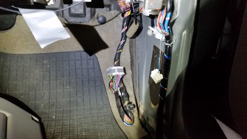

Hallo nachdem ich fast kein Radio empfang mehr hatte habe ich die Fußraumverkleidung auf der Beifahrrerseite abgebaut, komischerweise ist der Antennenstecker abgebrochen daher kein empfang mehr.
Aber daneben waren mehere Stecker die Voll belegt sind aber nicht angeschlossen !!!
Weiß vielleicht jemand wofür die sein könnten ?

Bin nicht sicher - entweder für elektrische Sitze (Lederausstattung?), oder für's Werks-Navi.
Hab ich bei meinem Dampfer auch, hab sie beim Einbau des Funkgeräts entdeckt.
Hab zwar alle Schalt- und Stromlaufpläne hier, leider läßt sich damit die Position im Auto
aber nicht feststellen.

Gibt mehrere Möglichkeiten.
ASCD, sprich Tempomat, den es in Deutschland nicht gab. Zumindest bei den alten Modellen.
Die Glühsteuerung für den TD42 in Australien.
FPCM Benzinpumpensteuerung beim TB45S.
Und Superlock .
Müssten 4 oder 5 Stecker sein.

Danke für die schnellen Antworten
Tempomat wäre schon was feines aber ich gehe da lieber nicht an den Kabelbaum dran sonst habe ich hinterher noch 5 Rückwerksgänge Hau mich, ich bin der Frühling
Jetzt wo ich meine Antenne ausgebaut habe würde ich noch gerne einen Schalter dazwischen bauen da meine Antenne wohl über das Zündungsplus läuft und immer ausfährt sobald ich den Wagen Starte blos finde ich das richtige Kabel nicht im Innenraum nicht, da werde ich wohl kurz vorm Antennenstecker das kabel trennen und 2 Kabel in den Innenraum führen oder hat jemand eine bessere Idee ?

Tempomat ist bei unseren alten Fahrzeugen auch fast nicht möglich.
Mein Nissan Händler konnte damit schon mal gar nichts anfangen und meinte das es das gar nicht gibt.
Und auf gut Glück Bauteile für viele hundert Euro zu bestellen?
Das war mir damals zu viel Risiko.
