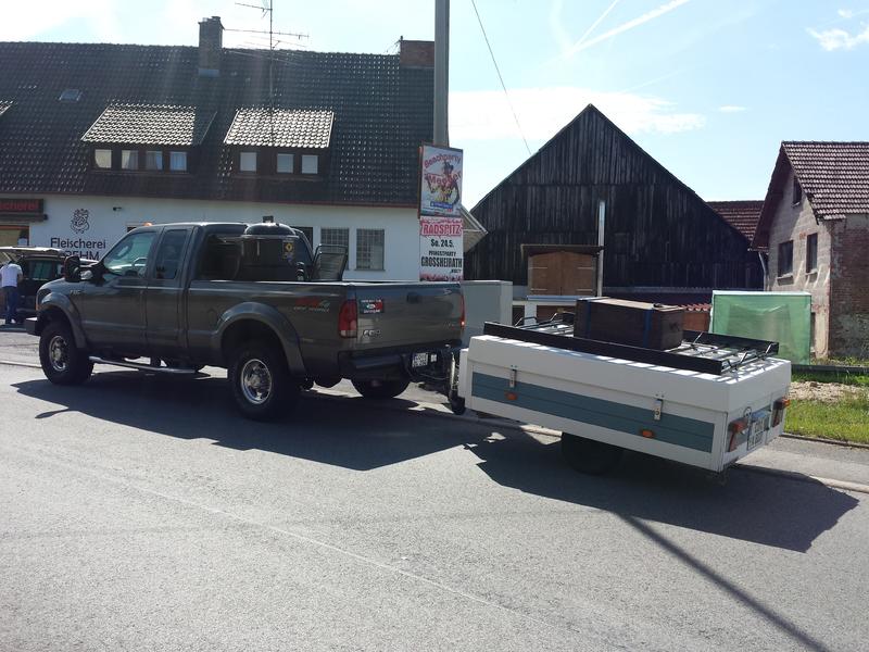

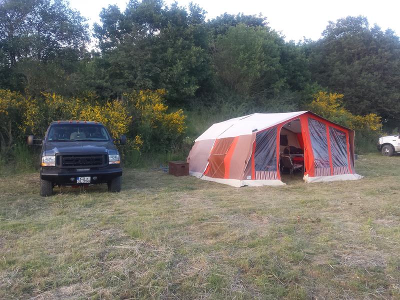

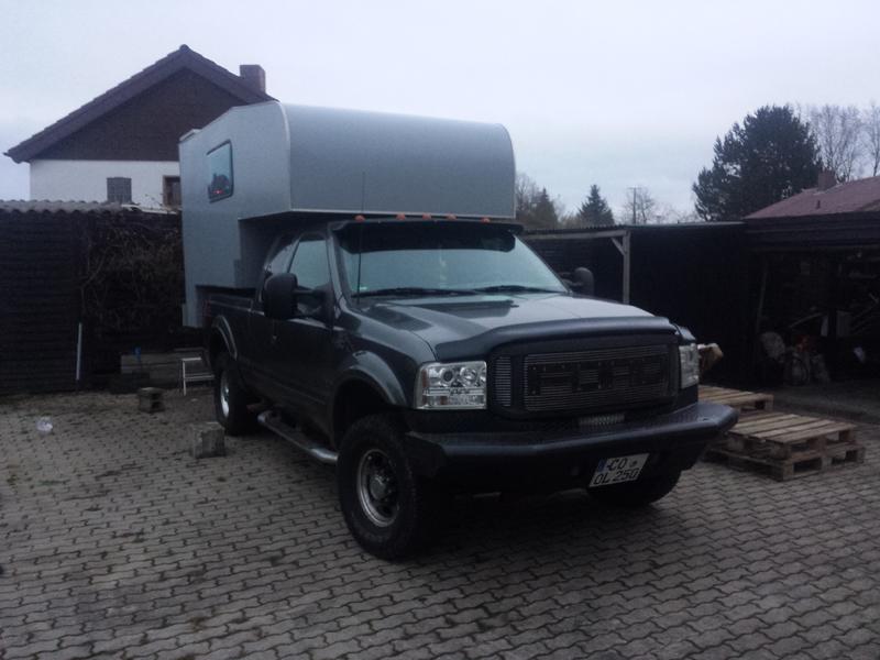

Nachdem wir uns letztes Jahr sehr spontan und kurzfristig als Zwischenlösung einen Klappfix-Zelthänger zugelegt haben, mussten wir feststellen, dass das Teil zum einen zwar viel Platz bietet, nach meiner Restauration auch saubequem ist, ABER zum einen nur bedingt sturmfest (okay, liesse sich ggf. nochmal imprägnieren), zum anderen etwas langwierig zum aufstellen (wenn man das Vorzelt mit aufbaut)
und zum dritten einfach ZU putzig hinter meinem Ford F250 aussieht.
rotfl
Irgendwie war aber realtiv schnell klar, dass was derartiges wie ne Wohnkabine so schnell nicht in unser Budget passt (Kind, Hauskauf, Renovierung, Garagen-/Werkstattneubau... gehen halt logischerweise vor).

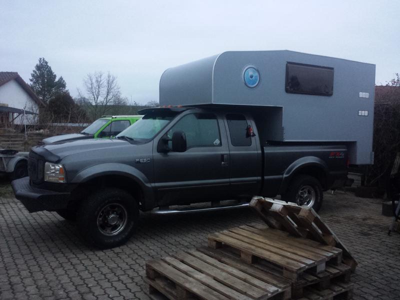

Aber geguckt wird halt immer wieder und tatsächlich ist uns dann kurz nach Neujahr diese Wohnkabine ins Auge gesprungen.

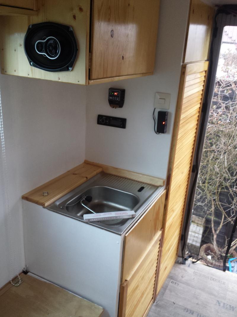

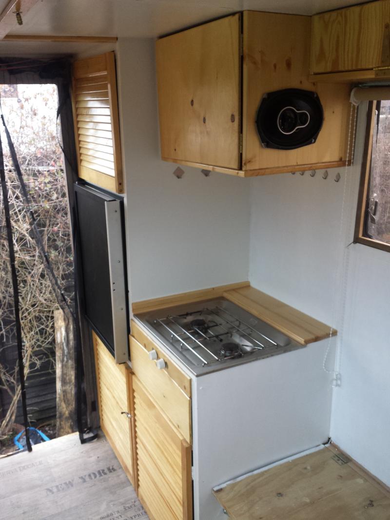

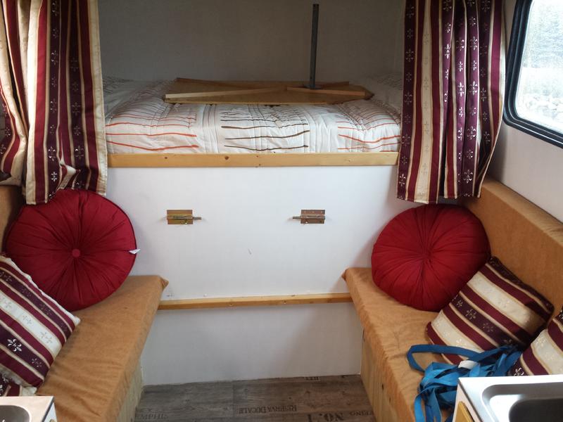

Selbstbau aus Stahl mit 30 mm XPS, mit Gaskühlschrank, Gasherd
... und Spüle.
Dazu Sitzecke mit 120 cm (zum Bett umbaubar) und 140x200 cm Alkovenschlafplatz.
Mit dabei ein 200W Solarpanel auf dem Dach mitsamt einer 100 Ah-Stunden-Batterie unter der Spüle. Insgesamt hat das Teil ohne Gasflasche und Wasser knappe 600 kg bei einer Gesamtlänge von 390 und ner Gesamthöhe von 205 cm. Aufgeladen komme ich so auf eine Gesamthöhe von 306 cm.
Von Aussen:
Preis war für unsere Ansprüche/Beurteilung okay und da die Wohnkabine bei einem Vorinteressenten wegen der Bodenbreite nicht ganz draufgepasst hat, konnten wir zuschlagen. Platzmässig sind wir da ja ausreichend versorgt.

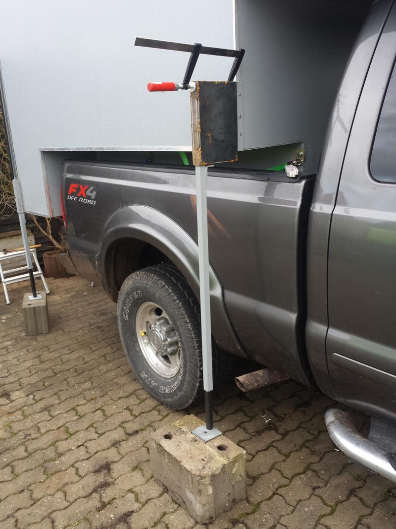

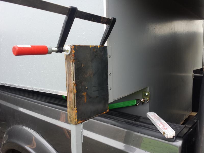

Einige Anpassungsarbeiten sind schon noch nötig (Adapter zur Verbreiterung der Stützen damit ich auch drunterfahren kann sind schon fast fertig)
aber nichts was mir Kopfschmerzen machen würde. (Keine Angst, die werden noch richtig befestigt Ja )
Ein Hauptproblem gibts allerdings, welches mir erst nachher aufgefallen ist. Ich würde die vom Erauer verklebten Aluprofile gerade an den Unterkanten gerne entfernen. Zum einen reisst dort der Klebstoff (keine Ahung was er verwendet hat), zum anderen möchte ich gerne etwas ohne große Stöße haben. Ich bin dabei auf das Dichtband von 3M gestoßen. ( http://solutions.3mdeutschland.de/wps/portal/3M/de_DE/Industrie-Klebebaender-Klebstoffe-Kennzeichnung/-/Produkte/Produkte-im-Focus/?PC_Z7_RJH9U52300FJD0I1LVGPHG2CE2000000_assetId=1319244254322&WT.srch=1&WT.mc_id=ibg-iatd-dichtband&gclid=Cj0KEQiArJe1BRDe_uz1uu-QjvYBEiQACUj6orggTmDQ8Iyj2ENK-c9INxVUpCZMr_WSv5AFI1e--PMaApZZ8P8HAQ ) Das scheint für meine Zwecke geradezu ideal zu sein. Da ich die ganze Kabine zur Versiegelung nochmal streichen möchte, und das Dichtband auch überstreichbar ist, halte ich das für eine akzeptable Lösung. Ich bin aber natürlich auch gerne für andere Vorschläge offen.

Unserer sieht so aus.
