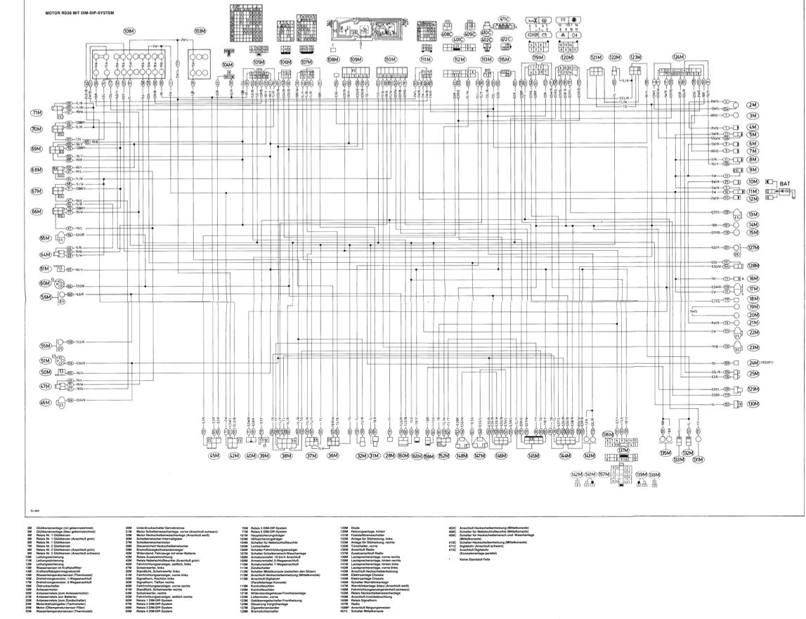

Oder hat jemand nen Schaltplan vor die Vorglühanlage?
BeitragVerfasst am: 25.10.2015 13:12:46    Titel:
Das willst du nicht!
Habe gerade mal kurz drüber geschaut ob ich einen Screenshot machen kann.
Schaltpläne lesen ist als Elektriker nun echt kein Problem.
Aber ich erkenne gar nichts!
Wenn er nicht glüht, dann kannst du den Fehler auch ohne Pläne schon sehr weit eingrenzen.

BeitragVerfasst am: 25.10.2015 13:19:26    Titel:
Er glüht schon aber nur ca. 2 Sekunden. Weiß nur nicht genau welches Relais es ist und wollte mit dem Schaltplan mal schauen welches wie angesteuert wird.
BeitragVerfasst am: 25.10.2015 13:21:40    Titel:
Dann kontrolliere den Temperaturfühler fürs Glührelais und messe jede Glühkerze einzeln durch.

BeitragVerfasst am: 25.10.2015 14:36:13    Titel:
Wo ist der Temperaturfühler?
Darum auch der Schaltplan dann könnte ich vielleicht sowas ausschließen
Glühstifte sind neu
BeitragVerfasst am: 25.10.2015 15:03:15    Titel:
Du siehst am Schaltplan wo der Fühler sitzt?
Ich nicht

BeitragVerfasst am: 25.10.2015 15:13:37    Titel:
Naja da jetzt eher schlecht kann nix mehr lesen wenn ich ran zoom
BeitragVerfasst am: 25.10.2015 18:43:39    Titel:
Habe mir den kpl. Schaltplan für meinen auf acht A4 Seiten ausgedruckt, wie nen Puzzle, und an die Wand geheftet...

BeitragVerfasst am: 25.10.2015 23:07:36    Titel:
Ja, die Nissan Schaltpläne sind echt eine Seuche! Wut
Gibt's im 260er-WHB keine Blockschaltbilder von einzelnen Elektrikgruppen?
Bei Y720 und D21 gibt es etwas übersichtlichere Pläne etwa für Beleuchtung vorne, Bel. hinten, Vorglühanlage mit
Beschreibung etc. Da kommt man schon besser durch.
