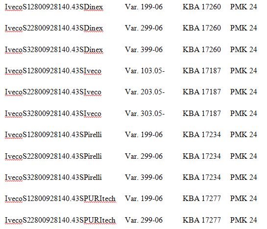

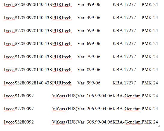

P.S. falls jemand doch noch sein Glück versuchen möchte, hier wären die Bezeichnungen der theoretisch passenden Filter:
