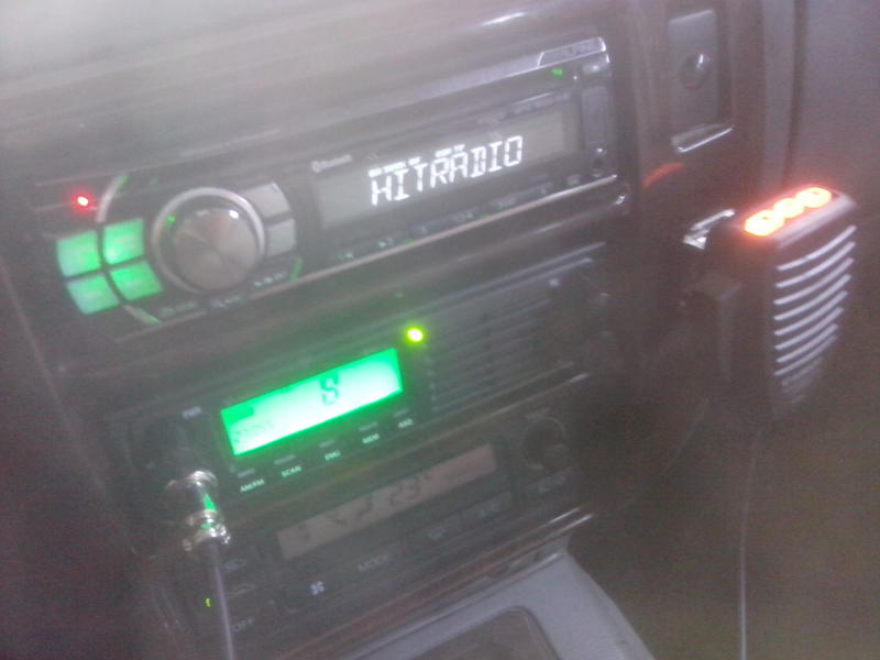

ich habe mich in das oben genannte Gerät verschaut Love it . Mit einer ordentlichen Antenne sollte da ganz schön Distanz machbar sein ! Jetzt stellt sich aber die Frage ob ich das Gerät in den Schacht (DIN ?) unter den Radio-Schacht bekomme. Hat da jemand eine Erfahrung für mich?
Danke schon mal für Eure Hilfe
Viele Grüße
Thomas

Nimm einfach mal die Blende der Mittelkonsole runter.
Ist keine große Sache. 2 Schrauben unter dem Klima-Bedienteil,
und 4 Clips, die relativ leicht nachgeben. Das kleine Staufach
ausbauen, und die Halterung ans Albrecht anpassen.
So habe ich es gemacht, und ich finde das Endergebnis recht ansprechend.

Klasse vielen Dank, werd ich genau so machen.
Bist Du zufrieden mit Deinem Albrecht ? Welche Antenne hast Du verbaut und vor allem wie ?

Die Antenne hab ich auf der Sahara-Bar befestigt. Wegen Marke/Modell müßte ich nachsehen.
