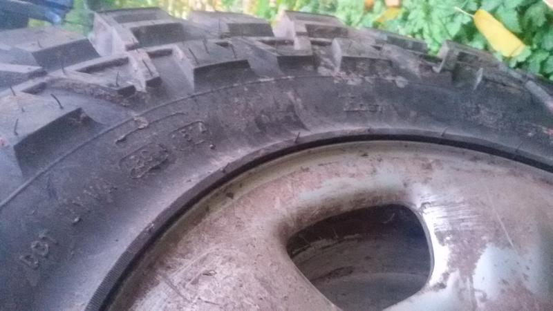

BeitragVerfasst am: 06.11.2015 16:56:30    Titel:
Danke für die Info!
Bestätigt mich eigentlich in der Annahme dass meine reifenpannen bei 2bar am reifen lagen... bzw an der gummilippe der maxxis, die die Felge umschließt und den Dreck zwischen Gummi und felge schiebt:
Also eher Bfg (oder Toyo ) aufziehen -und gut?!
