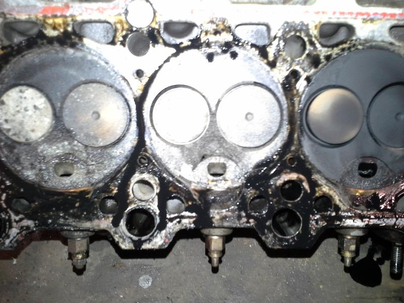

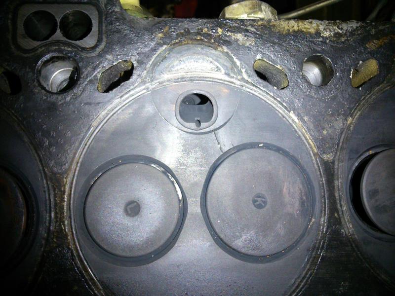

Hab da nen Kopf runtergenommen, bei den zw. Auslassventil und Wirbekkammer ein flotter Riss zu sehen ist.
Zylinder 5 am schlimmsten, Zyl 3+4 ebenfalls. Die anderen ok. Kein einziger Stegriss an allen 6!
Nun ist das so... Der Motor lief einwandfrei, auch der Kaltstart. Nur brauchte er minim Wasser, was aber darauf zurückzuführen sein könnte, dass er mit einem Wasser-Kühlmittel-Gemisch betrieben wurde.
Wasser kann verdunsten. Glysantin ja weniger.
Hatte die Kopfdichtung im Verdacht, aber die ist gut.
Was nun?
Sagt mal was! Supi

Solche Risse hab ick häufig an Köppen gesehen, die liefen auch ohne Probleme....
Allerdings wieder einbauen würd ick das Teil nicht, nur im Notfall.

Der Sitz vom Auslassventil ist auch gerissen.
Schaut zumindest so aus.

Der Riss ist sicher nicht das Wasserverschwindeproblem.
Mein oller 3,3 TD hat auch sowas, Kopf runter, plan, wieder rauf, läuft heut noch nach rund 8 Jahren wo der Kopf runter war.
Selbst ein kleiner Riss in allen 6 Kolbenböden war ein "abwinker" bei einem alten erfahrenen Motoreninstandsetzer. Wäre normal bei den großen alten Dieseln. Die Ventilsitze dürfen aber ersetzt werden, wo kaputt.
Nun ist mein Motor aber nicht Deiner, so wie ich Dich erlebt hab, hast Du eher kein Ersatzteilproblem, da würde ich einen guten Kopf nehmen und den hier vieleicht für schlechte Zeiten gut weglegen.

Weiß nicht wie die Kammern bei Nissan "befestigt" sind.
Auch nur von unten "eingetrieben"?
Mit etwas Pech könnte dann die Kammer flöten gehen, d.h. sich in den Brennraum verabschieden.
Das wäre dann nicht so schön, wie ich erleben durfte.
Ich würde diesen Kopf (ohne Instandsetzung, wenn das möglich wäre) nicht wieder montieren.

Danke allen für die konstruktiven Beiträge und Hinweise. Hab übrigens im Eingangspost die Ventile falsch benannt.
Wie auch immer. Den Ventilsitz vom Auslass schau ich mir noch an, Thorsten.
@ Xenon: Ja, die Wirbelkammern werden von unten eingetrieben. Durch den Riss könnte die sich schon lösen, da hast Du wohl recht.
Jä eeben, der Motor lief ja einwandfrei. Aber die Risse geben mir schon zu denken.
Mit solch einem Kopf würde ich mich nicht vom Kontinent wagen...
Bezüglich Ersatzteilversorgung: Hab da mal beim Kollegen angefragt. Hab Aussicht auf einen gesunden, welchem.ich vermutlich nur die Kammern wechseln muss.

Eine Kammer kostet etwa 40€ und wird vor dem einsetzen mit Stickstoff abgekühlt.
So fällt sie problemlos in den Sitz.
Sie sitzt nur zur Hälfte im Brennraum.
Die andere Hälfte ist mit der Kopfdichtung bedeckt.
Muss der Kopf geplant werden, dann gibt es mit dem Riss Probleme, da wie schon angesprochen, die Vorkammer dann rausfallen kann und die Maschine beschädigt.
Ein Motorenbauer wird das ablehnen.
Auch steht die Kammer im Neuzustand minimal über um etwas mehr Druck zu bekommen.
Entweder du baust den Kopf in diesem Zustand ein, oder kaufst einen neuen Chinakopf.
Reparieren macht wenig Sinn, da die Rissstelle vor dem schweißen aufwändig gereinigt werden muss.
BeitragVerfasst am: 03.11.2015 14:13:12    Titel:
Den gerissenen Ventilsitz musst du vor der Weiterverwendung wechseln!
Denn wenn der sich selbstständig macht, bleibt nur noch Schrott übrig!
