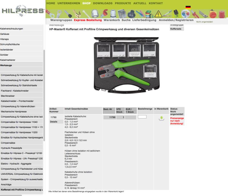

Habe die hier:
http://www.hilpress.com/hilpkat_09/
Kann ich nur wärmstens empfehlen!
Muss man halt bei Großhändler bestellen.
