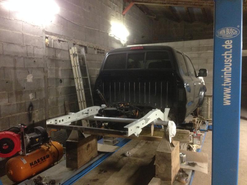

auf Grund der Nachfrage starte ich nun eine kleine Story wie ich dazu kam mir einen Tacoma zu kaufen.
Alles fing damit an dass ich mir einen 2013 Jeep Grand Cherokee kaufte.. den mochte plötzlich meine Frau nicht mehr da er ihr zu breit, unübersichtlich, zu teuer usw war.. Nun gut, da Nachwuchs ins Haus stand durfte sie das Fahrzeug auswählen, ich durfte es dann jedoch konfigurieren.. Also kam ein neuer Skoda Octavia RS benziner inkl. allem ins Haus, damit fährt ,meine Frau nun so gerne, dass ich mit ihrem 120d Bmw rumgurken konnte.
Der Bmw war eigentlich ein Top Fahrzeug, nur hatte dieser 1 Problem... nur 3 Türen, und da Nachwuchs Nr.2 ansteht, wurde der Bmw kurzfristig verkauft und ich holte mir eben den Tacoma.. rotfl dieser hat ja 4 Türen Vertrau mir
Warum ein Tacoma? Keine Ahnung.. aber er war günstig, und die neueren Auto gefallen mir nicht, und diese die mir gefallen sind mir zu teuer.
Also hingefahren un den Tacoma begutachtet und Probe gefahren.

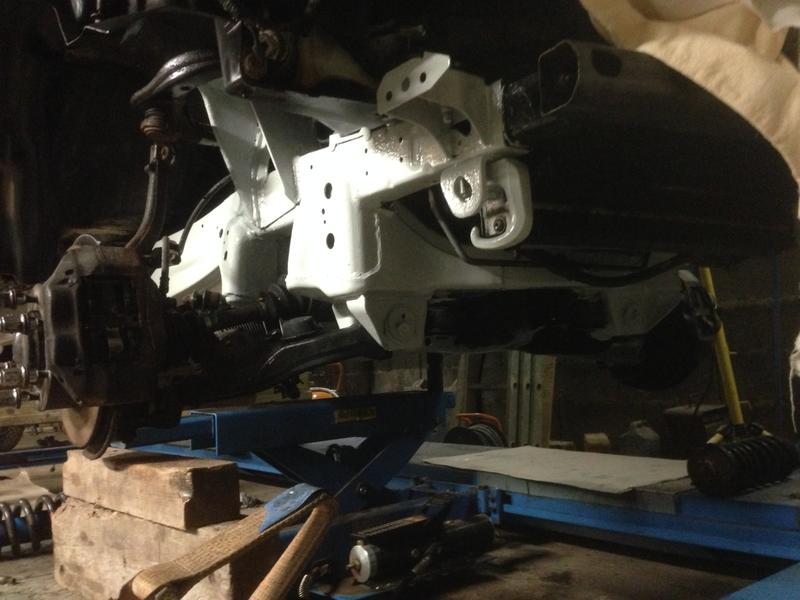

Die Kiste hatte 107075km runter, letzte Wartung (alle Wartungen beim gleichen Toy Händler) inkl. Zahnriemen, Wasserpumpe, Glühkerzen usw bei 107030km alles war Top, nur der Rahmen sah fürschterlich aus. Aber irgentwie wollte ich die Karre haben..also etwas am Preis gedreht.
Auf der Heimfahrt mit Tempo 110 bis 160 hat er sich knappe 12l genommen.

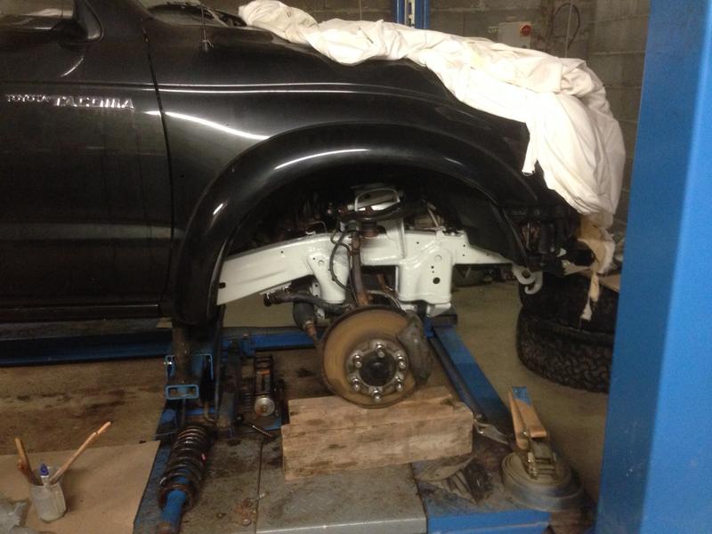

Zu Hause angekommen wurde er dann sofort auseinander geschraubt grundlich abgekärchert (auch im Rahmen) und zum Trockeneis- und Sodastrahlen gebracht.
Dann 2 Tage in Fertan eingeweicht, 2x mit Owatrol Öl grundiert und 2x mit Chassislack O.H. lackiert.
Der Unterboden wird mit Fluid Film und Perma Film behandelt. Hohlräume werden auch mit Fluid Film getränkt.
Im Laufe der arbeiten wurden noch die Bremsleitungen teilweise erneuert, nun habe ich mir neue Gummi Buchsen für die Blattfedern bestellt und ein U-Bolt Flip Kit. Dann muss noch der Auspuff gemacht werden.
Kosten der jetzigen Arbeiten +-
Trockeneis Sodastrahlen 600€
Fluid Film und Perma Film 288€
Owatrol Öl und Chassislack 160€
U-Bolt Flip kit und neue Buchsen und Achsanschläge 390€
Bremsleitungen waren gratis
langsam geht es voran..

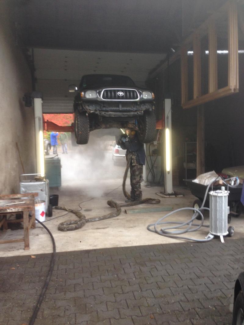

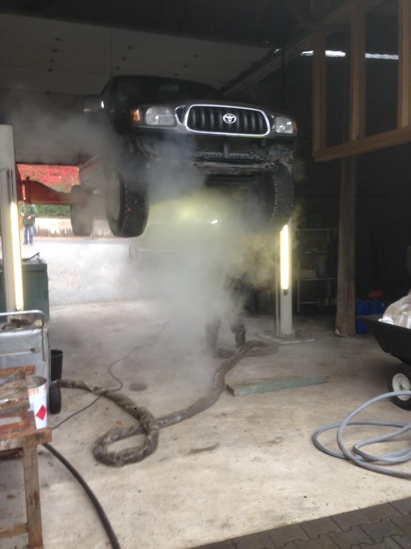

Haste mal Bilder vor/nach dem Eisstrahlen?
Hat es sich gelohnt?
Was kam alles runter? U-Schutz, Farbe, Siff und auch Rost?
zukipower
Wohnort: LUXEMBURG
...und hat diesen Thread vor 3979 Tagen gestartet!
1. Skoda Ocativa RS
2. 4 Runner
3. Range Rover TDV8
BeitragVerfasst am: 07.11.2015 21:24:58    Titel:
Ich habe alle zugänglichen Stellen vorher mit der Flex so gut es ging sauber gemacht..
Durch das Trockeneis platze dann der restliche Rost ab... Der ganze U-Schutz und Siff war danach weg.
Jedoch darf man nicht denken dass der Rahmen danach blanko war, deswegen danach nochmal mit Soda gestrahlt und mit Fertan nachbehandelt.
Nun ist der Rahmen aber zu 99% behandelt, ich habe alles abgeschraubt was so abzuschrauben ging ohne die Karre komplett zu zerlegen.
Nun suche ich jedoch noch einen schönen Auspufftopf.. Meiner bläst irgentwie an verschiedenen Stellen raus...
mfg
Eric

Was das Trockeneisstrahlen betrifft:
Wäre zum entfernen von Rost nun Sand- oder Trockeneisstrahlen besser? Was musstest du gerade bei Motor und Getriebe alles abdecken?
Mir hat mal ein Sandstrahler gesagt das es weniger empfehlenswert ist ein Fahrzeug im zusammen gebauten Zustand zu strahlen. Unsicher
Grüße, Justin
Toxic4x4
da kommt eh nur Blödsinn raus
1. SJ Longbody 2,0 16V
2. D-Max 3L Schalter
3. Volvo Amazon
4. Suzuki DRZ 400 Y
5. Vespa PX 225
6. Cube Attention
7. Hackbrett Killer
BeitragVerfasst am: 08.11.2015 08:27:51    Titel:
Justin hat folgendes geschrieben:
Weil das Strahlgut sonst in allen Ritzen und Ecken bleibt und man es kaum entfernt bekommt.
Das gilt aber nicht für Trockeneis, das entfernt sich quasi selbst...
Gruß,
Andreas
zukipower
Wohnort: LUXEMBURG
1. Skoda Ocativa RS
2. 4 Runner
3. Range Rover TDV8
BeitragVerfasst am: 08.11.2015 08:39:47    Titel:
Toxic4x4 hat folgendes geschrieben:
Gruß,
Andreas
Ganz genau! Schon mit Soda muss man unheimlich aufpassen, da Soda jedoch ein Salz ist löst sich dieses auch auf, mann muss aber nachher das gestrahlte Teil sehr gut abspühlen. Vorteil von Soda ist aber auch dass Soda kein Gummi usw angreift.
mfg
Eric
Dirtrider
1. Nissan MD21
BeitragVerfasst am: 08.11.2015 11:03:16    Titel:
In den Blechdopplungen des Rahmens, wo wahrscheinlich immer eine Rest Soda (Salz) verbleibt, gammelt es dann allerdings richtig los.
Deshalb würde ich am Rahmen lieber Sandstrahlen, und an offenen (großflächigen) Blechteilen (wegen geringem Wärmeeintrag und einfacher Reinigung) Sodastrahlen. Ja
Aber, das ist vielleicht mal ein schöner "Langzeit-Test" ... vielleicht hält es ja durch Deine Nachbehandlung besser als gedacht.
@ Justin
Zum Rost Entfernen ist Sandstrahlen das Verfahren der 1.Wahl - Trockeneisstrahlen ist zum "Schmutz"-Entfernen geeignet.
zukipower
Wohnort: LUXEMBURG
1. Skoda Ocativa RS
2. 4 Runner
3. Range Rover TDV8
BeitragVerfasst am: 08.11.2015 11:28:40    Titel:
Dirtrider hat folgendes geschrieben:
Da gbe ich dir recht, jedoch hat mein Rahmen keine solche Dopllungen und wie gesagt wurde der danach komplett aus-und abgewaschen. Bin daher sehr guter Dinge. Nachher bekommt er eh noch ne Hohlraumversieglung.
Ich denke bzw hoffe mir dass meine Behandlung dem Rahmen etwas gutes tut und er noch ein paar Jahre durch hält.
mfg
Eric
