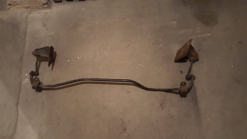

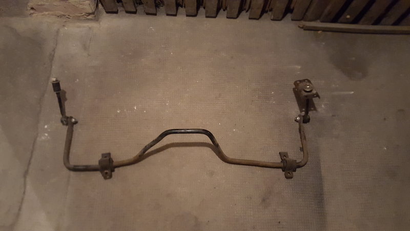

So Leute,das ist das was ich an Stabis habe :
Vorne und Hinten

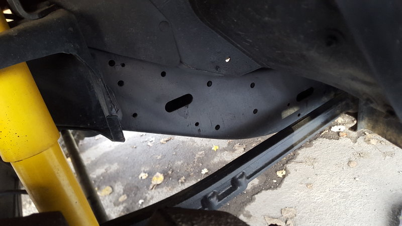

So siehts am Patrol aus ..
fehlt da noch was oder hab ich alles ? Hinten ist nur eine Platte dabei ... Unsicher
Ich hab keinen Dunst wie die montiert werden
Hat jemand event noch die Schrauben dafür übrig ?

BeitragVerfasst am: 09.11.2015 17:44:48    Titel:
das ist der hintere. Du brauchst auch nur eine Platte, da die für die rechte (mir ist so als ob) Seite ist. Dort könnte nämlich auch die elektrische Stabientkopplung sitzen (anstatt der Adapterplatte für Stabi ohne elektrische Stabientkopplung)
befestigt wird der hintere Stabi an der Achse. Wenn du auf die Achse schaust (auf der "vorderseite" der Hinterachse (in Fahrtrichtung)) siehst dort die Befestigungspunkte.
Das ist der Stabi für vorn. Die Ausleger kommen links und rechs an den Rahmen geschraubt. Mach da gut Fett hinter und konservier auch die Ausleger ordentlich mit Farbe. Da steckt sonst immer gut Gammel hinter (bei mir jedenfalls).
Der Stabi wird in Fahrtrichtung hinter der Vorderachse montiert, an den Längslenkern. Wenn man sich die anschaut, sieht man unten an den vorderen Längslenkern abflachungen mit je 2 Bohrungen.
Bis auf die Schrauben sieht das soweit vollzählig aus. Schau dir mal die Gummis an, ob die knusbrig sind. Schrauben die fehlen ausmessen (am entsprechenden Gegenstück) und dann in ausreichender Festigkeit (8.8er werden sicherlich genügen, falls nicht...korrigiert mich) benutzen. Sollte eigentlich alles in 1,25er Steigung sein...
Montage ist eigentlich recht selbst erklärend....gibt da auch eigentlich gar nicht soviele Möglichkeiten das falsch zu machen.
Gegebenfalls musst du aber aufgrund der Höherlegung die Koppelstangen verlängern.
