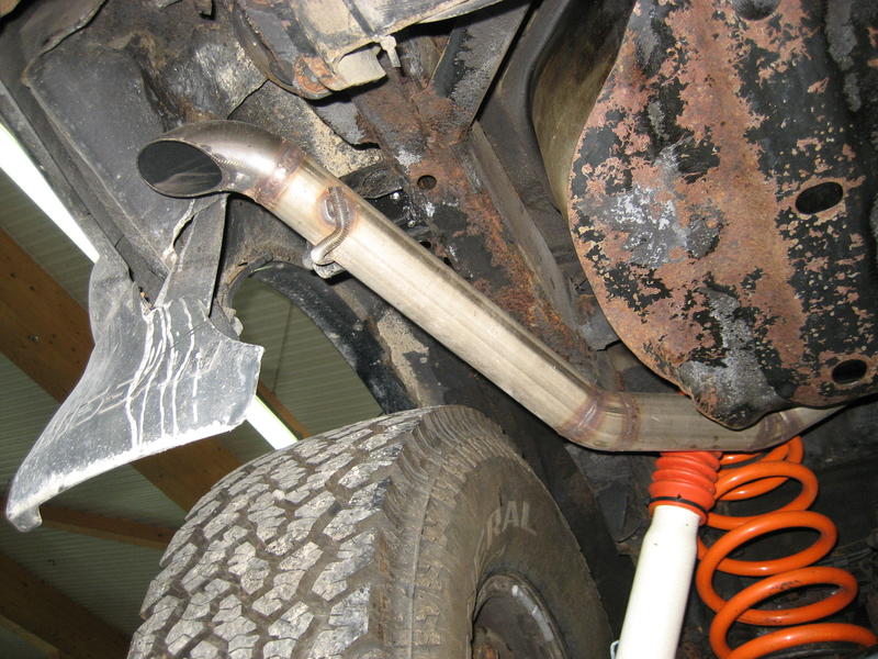

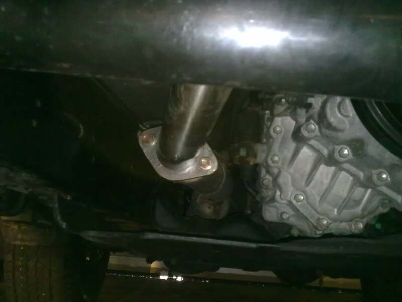

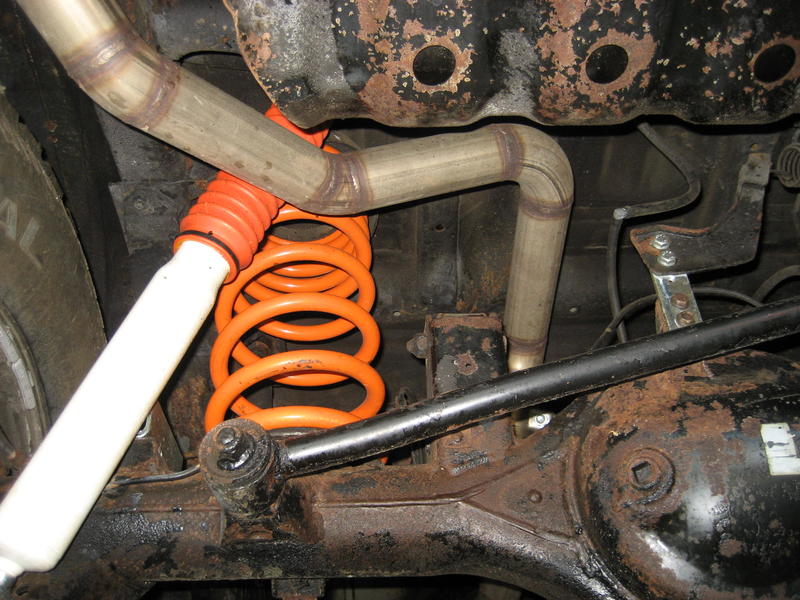

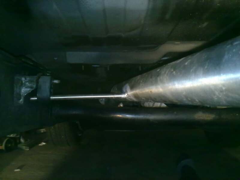

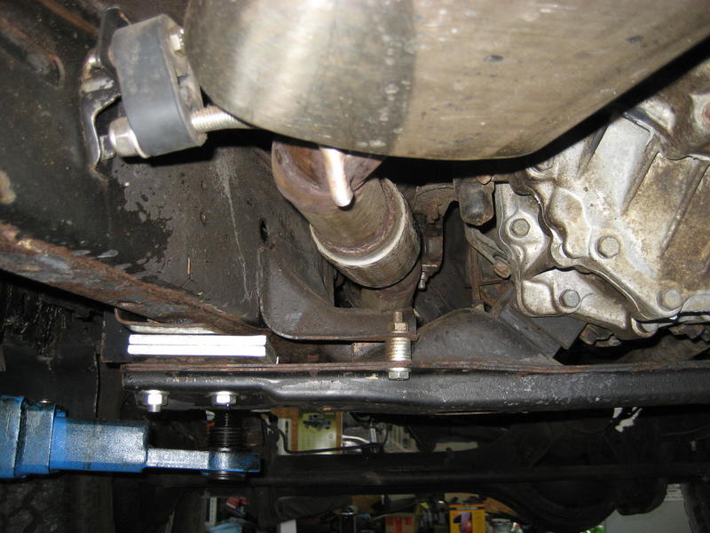

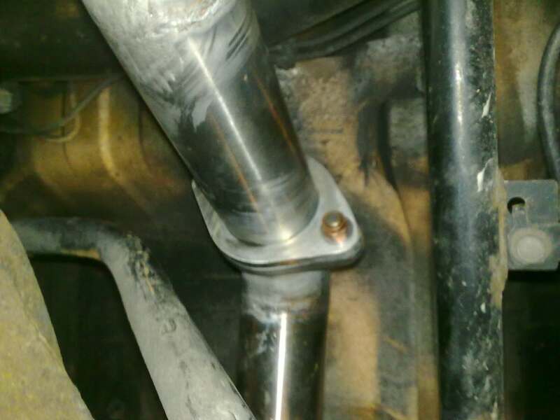

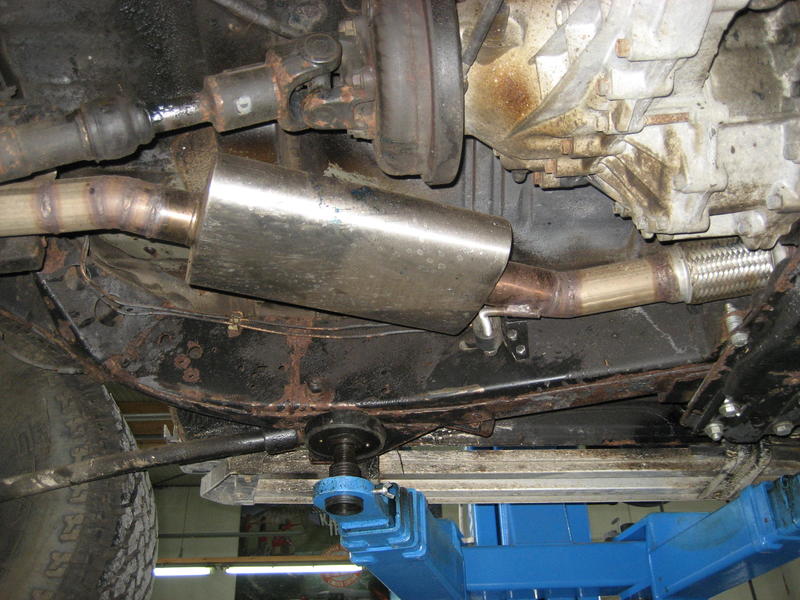

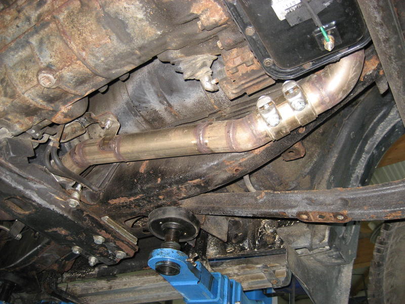

Servus !!
weil jetzt ein paar mal die rede von Auspuff Änderungen war.
hier ein paar Fotos wie das aussehen könnte.
Rohrdurchmesser 60 mm.
ein zentraler Schalldämpfer
kein kat.
vielleicht hilft es ja jemandem beim basteln als Beispiel.
gruss ,michi

BeitragVerfasst am: 24.06.2015 21:32:04    Titel:
Gefällt mir gut die Auspuffanlage. Besonders das Endrohr.
Wie viel würde so eine Anfertigung in etwa kosten?

BeitragVerfasst am: 24.06.2015 22:39:36    Titel:
Servus !!
lustig das du das endrohr ansprichst Heiligenschein Heiligenschein
gerade DAS ist ein bisserl danebengegangen weil zu kurz.
der fehlende kat ,der grosse LLK,der kleine sportschalldämpfer und der doch zieeeemlich leistungsgesteigerte Motor machen ein recht Düsenjäger ähnliches geräusch.
das hört man durch das zu kurze endrohr schon ganz schön wenn man ordendlich gas gibt ,klingt echt als würde hinten ein nachbrenner gezündet. 5 cm länger und der schall würde nicht sooo hinten im Auto wummern.
das neu programmierte motorsteuergrät verleiht dem kleinen dicken ordendlich flügel ,das dingt geht jetzt ab wie Schmidts katze.
was der Auspuff kosten würde kann ich dir nicht sagen ,das war ein gemeinschafftsprojekt von mir und dem kunden.
rechnen tut sich ein Eigenbau sicher nur wenn man das selber machen kann und einem die arbeitzeit nix kostet.
es gibt solche V2A dinger fertig zu kaufen ,das ist sicher günstiger als extra EINEN anfertigen.
gruss ,michi

BeitragVerfasst am: 24.06.2015 23:27:06    Titel:
Das Endrohr ist wirklich nicht schlecht, sowas könnt ich mir gut vorstellen wie es unter dem Schweller hervorschaut. Smile
Ist das ganze denn auch TÜV gerecht?
Grüße, Justin

BeitragVerfasst am: 25.06.2015 07:02:39    Titel:
Servus !!
na SICHER ist der Auspuff tüv gerecht Heiligenschein Heiligenschein
ich war gestern damit bei der Landesregierung und habe die 315x75x16 und das fahrwerk eintragen lassen.
der Auspuff wurde im zuge der Prüfung NICHT beanstandet.
sollte allso passen denke ich YES
gruss ,michi
PS: wer lange fragt stirbt deppert sagt man bei uns Heiligenschein Heiligenschein
beim pickerl macht der sicher keine Probleme und dem zoll und der Finanz ist ein Auspuff in ösiland aber soooooo was von egal. rotfl rotfl
