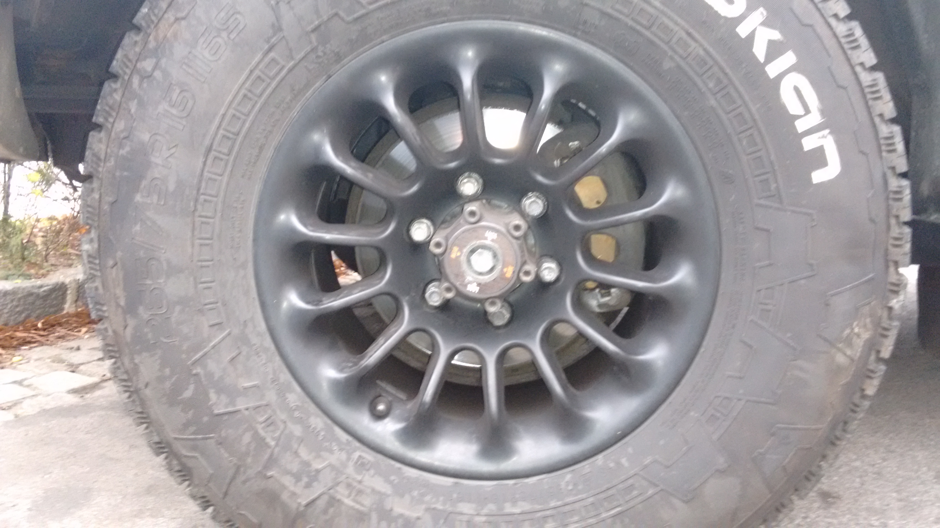

Weiss jemand vielleicht den Hersteller dieser Felgen? Die waren beim Kauf des Autos montiert.

BeitragVerfasst am: 16.12.2015 19:23:22    Titel:
Hi, schau mal auf der Felgeninnenseite nach, da sollte der Hersteller ung ggf. sogar eine KBA-Nummer stehen;
Ausserdem sollte die Felgengröße und die ET vermerkt sein
Gruß Bigwaltens

westcoaster
Mit dabei seit Anfang 2015
BeitragVerfasst am: 16.12.2015 20:07:19    Titel:
Alles klar check ich morgen mal

BeitragVerfasst am: 21.01.2016 09:57:38    Titel:
so, originalfelgen wieder montiert, denn ein gutachten für die oben beschriebenen (sind von mangels). reifenhersteller freigabe gebracht. eintragung leider trotzdem nicht, da der prüfer ein tachogutachten sehen wollte.
