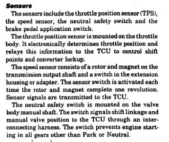

Das PDF hier ist eine gute Hilfe bei der Fehlersuche.

funktioniert der Tachogeber?
Vermutlich ist es nen Sensorfehler ---> am besten Auslesen lassen
Oder die sensoren überprüfen

Sorry das PDF hier ist richtig

eure Tipps sind Gold Wert Tippte auch schon auf die Sensoren .scheisss Elektronik-
Ja auch die PDF Goldwert.
