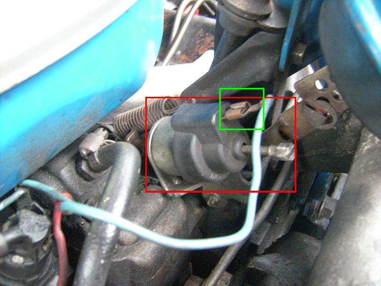

habe mal den stecker(grün umrandung) am Magnetschalter(rot umrandung) abgezogen, die drehzahl geht nicht runter.
allerdings ist die klein stange zum gashebelwelle so eingestellt das sie die gashebelwelle nicht berührt. das heißt bein starten und im leerlauf ist die drehzahl wohl schon am niedrigsten, und trozdem klingt der hochtouriger als andere 6,2l , bzw. ist die temperaturabhängige leerlaufanhebung nicht gegeben.
magnetschalter defekt?

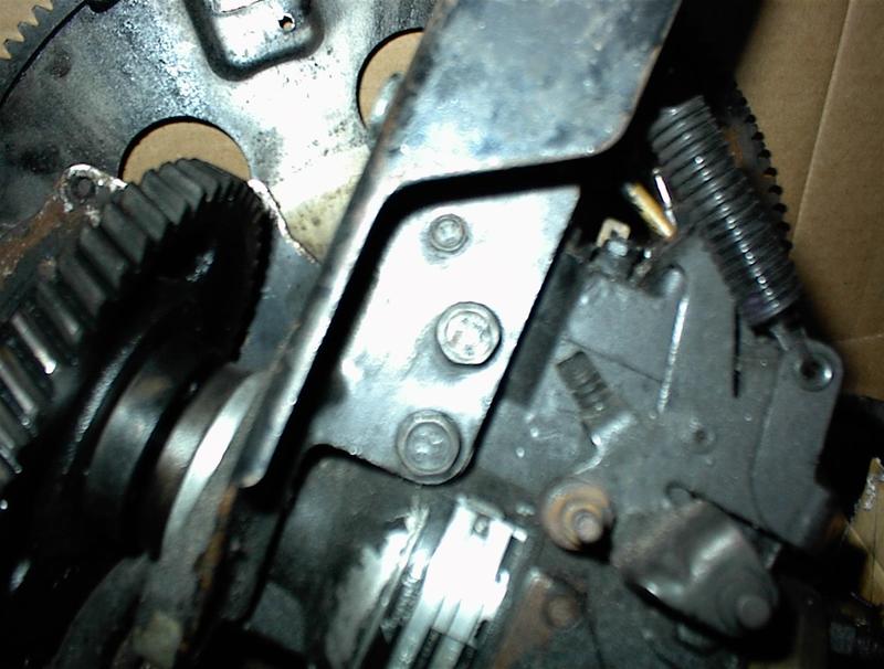

hier ist die Leerlaufstellschraube an der ESP zu sehen. So ca. 3 cm oberhalb der leicht rostigen Gaszugbefestigung. Die kleine Schraube mit der kleinen Feder.

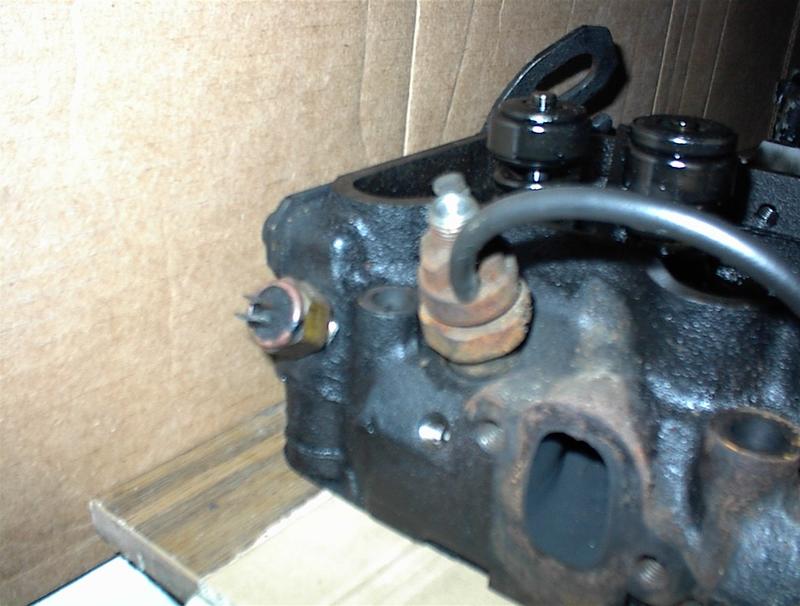

und hier der Temperaturschalter am rechten Zylinderkopf in der Nähe der Einspritzdüse
Den Temperaturschalter am Besten mit einem Durchgangsprüfer / Multimeter checken. Kalt geschlossener Stromkreis, warm offen. Vielleicht ist der Stecker auch gar nicht drauf also offener Stromkreis wie beim warmen Motor. Dann kann der Magnetschalter auch nicht schalten
