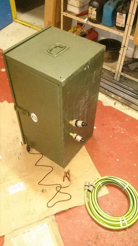

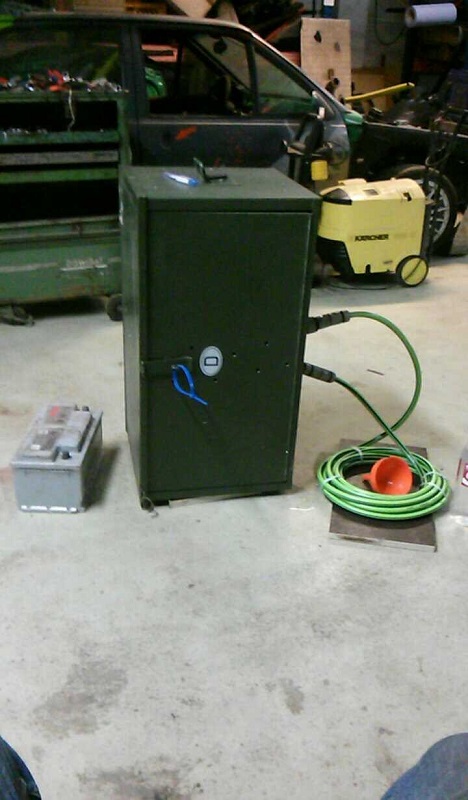

da ich übern Winter öfters nochmal draussen bin und Nachts nicht frieren will, habe ich mir ne Heizung gebastelt.
Ich hatte die letzten Jahre schon immer nen Petroleumofen zum heizen des Vorzelts.
Der bringt bei -5° draussen im Zelt kuschelige 30° zusammen :)
Hab 6m² Vorzelt mit Stehhöhe.
Pro Nacht verbrennt der so 4L Petroleum, das ist weitaus effizienter und billiger als mit nem Gasofen.
Nur zum Schlafen is das nix, weil Wärme bekanntlich nach oben steigt und man ja nunmal auffm Boden schläft.
Also hab ich mir gedacht, dass es Sinn macht mit der vielen Hitze eine Heizspirale zu beheizen und damit eine Fußbodenheizung zu basteln.
Nach längerem überlegen, habe ich mich für folgendes System entschieden:
- 10L Wassertank
- Kleine 12V Pumpe
- Wärmetauscher aus nem Golf2
- 10m Gardena als Fußboden-Heizspirale
- Alles zusammen in ne Bundeswehrkiste rein und fertig.
Kann man zuklappen und dann ists relativ kompakt.
So ca. 3 Kisten Bier hoch und breit.
Batterie dran und ab dafür.
Die Batterie sollte die Pumpe ca. 20h befeuern können.
Der Testlauf grade in der Halle war vielversprechend.
Die Pumpe ist schön leise und die Heizung hat 1h gebraucht um eisiges Wasser auf angenehme 35° zu bringen.
Nebenbei wurde die Halle schön aufgeheizt.
Zur Inbetriebnahme fülle ich die 10m Schlauch mit Wasser, kippe den 10L Tank halbvoll und schmeiss die Pumpe an.
Zum abbauen ziehe ich den Rücklauf ab und lasse das Wasser aus dem Tank abpumpen.
Danach mache ich die 10m Gardena leer.
In der Praxis wird die Heizung im Vorzelt stehen und dieses heizen.
Die 10m Schlauch kommen in die Schlafkammer um den Poppes.
Die 2-3m Schlauch von der Heizung in die Schlafkammer und zurück werden mit Schaumstoff-Rohrisolierung umwickelt.
Für Belüftung muss natürlich gesorgt werden und ein CO-Warner hilft das Gewissen zu beruhigen.
Ich werd wohl nen Liter Frostschutz dabeikippen, damit die die Pampe über Tag nicht einfriert.
mfg
Martin

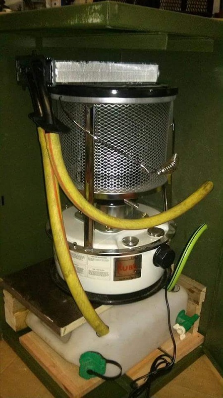

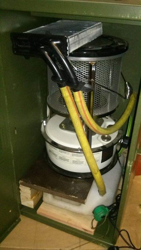

Achso, kurzer Erfahrungsbericht: Bei Temperaturen um und unter 0° hat die Heizung über Nacht exzellent geheizt.
Ich hatte eine Luftmatratze, darauf den Schlauch und dann eine dicke Decke.
In der ersten Nachts hats gut funktioniert, und der Schlauch wurd gut 30° warm auf der gesamten Länge.
Das schöne an einer Luftmatratze ist, dass die ganze Luft darin dann auch warm wird.
In der zweiten Nacht hatte ich die Heizung etwas zu hoch gedreht.
Der Schlauch wurde dann schätzungsweise 45° warm, das war knapp an der Schmerzgrenze.
Da kam man dann schon fast ins schwitzen.
Dummerweise ist dann morgens gegen 7 Uhr der Kunststoff am Wärmetauscher geschmolzen und der Schlauch abgefallen.
Ich bin dann wach geworden, als es auf einmal kühler wurde.
Überraschenderweise hat die kleine 12V Pumpe, die laut Handbuch nur 10min am Stück laufen darf problemlos 20h Dauerbetrieb ausgehalten.
Pro Nacht (22-8 Uhr) hat die Heizung wie erwartet so 3L petroleum verbrannt.
Das Vorzelt wurde schön mitgeheizt, ist auch ganz angenehm wenn man morgens aufsteht.
Fazit: Die Konstruktion funktioniert bestens, nur die Materialien sind schrott gewesen.
Wird demnächst überholt und alle Kunstoffteile rausgeworfen.
Auch darf man die Heizung nicht zu hoch drehen.
Wenn man Flammen auf dem Brenner sieht, hat man was falsch gemacht.
Das darf nur dezent glühen.
Dann wird das Gehäuse auch nur Handwarm und man verschnörkelt sich nicht die Klamotten beim vorbeilaufen.

habe vor einiger zeit mal etwas über wärmetauscher komplett aus alu (oder edelstahl) gelesen. damit wäre das problem des wegschmorens der kusntstoffflasche des golf wärmetauschers schonmal gelöst.
um die schläuche würde ich im bereich des petroliumbrenners zur besseren abschirmung gegen hitze noch einen "mantel" aus einem alten schlauch stülpen. oder aluminium- klebeband drum wickeln. oder die leitungen gleich aus ggf. flexleitungen aus edelstahl machen.

Aber trotzdem würde mich interessieren, wie die Abluft und Zuluft des Petroleum-Ofens in dieser Kiste organisiert ist.
Das Teil könnte ja der Renner sein für meine Freunde, die Wolfsjäger, und so ..... Ich würde auch Lizenzgebühren nicht ausschließen wollen ....
Gruß aus der Mongolei
.....von Frank, deren Fan
angelone
Wohnort: Stolberg/Aachen
...und hat diesen Thread vor 3914 Tagen gestartet!
1. '17 Jimny Comfort AT
2. '98 Santana Long
3. '25 Dacia Duster
BeitragVerfasst am: 29.12.2015 13:35:47    Titel:
da sind auf halber höhe und im deckel oben löcher drin (sieht man auf dem letzten bild)
das reicht dem brenner schon
kannst dir natürlich auch einen schornstein und einen zuluftschlauch dranschrauben wenn du den unbedingt in den schlafbereich stellen möchtest.
das war aber nicht der sinn der aktion, im schlafbereich soll halt nur der wasserschlauch liegen
zumal die kiste schon relativ warm werden kann, das is blöd bei unfällen.
und wenn der ofen umkippt, brennt er ab, weil das petroleum überall hin läuft.
ich will den lieber in sicherer entfernung stehen haben
es gibt aber für mehr geld bessere öfen.
mein modell hier kostet nur 50eur.
die haben kippsensoren, co2 sensoren und tankfüllstandsanzeigen, die die kiste ggf. abschalten.
und dochte brauchen die auch nicht.
kosten aber 200eur
wenn man sich dann noch die mühe macht und eine lange kupferspirale biegt, dann kann das echt was werden.
