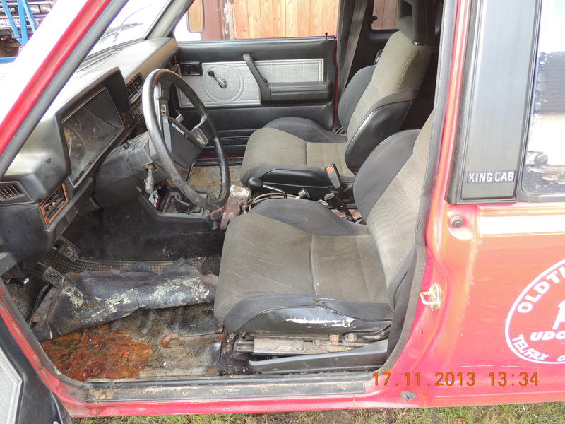

wir restaurieren ja unseren md21 pickup, dazu brauch ich mal ne info.
der fahrersitz is komplett durchgesessen, ich würde da gern ein paar sportliche einbauen, welche passen da?
ich habe was gelsen irgendwo das vom honda was passen kann aber nix genaues. jemand ne idee?
Ich kann auch was anpassen an den sitzen das kein thema.

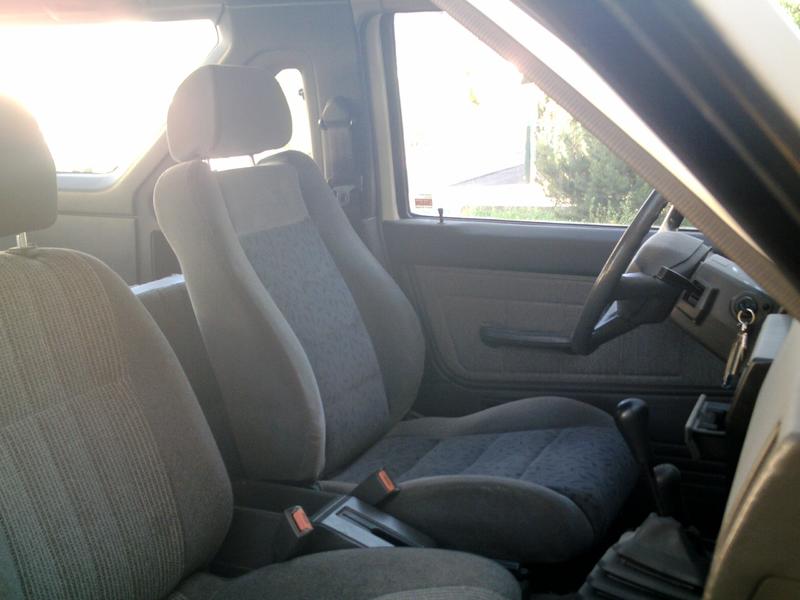

In meinem Ami sind die Sitze von der ersten Honda CRX-Baureihe drin. Da musste aber auch geändert werden.
In meinem Terrano1 hab ich als Fahrersitz auch einen Honda drin. Musste ich auch anpassen. Hab das aber
angepasst bekommen ohne daran schweißen zu müssen. Sind nur werksseitig verwendete Verschraubungen und
Bolzen benutzt worden bei mir.
Auch von Recaro (habe ich im Dicken drin) wirst Du keine passenden Konsolen für den D21 finden, auch da musst
Du stricken.

Bei den CRX-Sitzen im Ami war das offenbar ein Thema, bei dem im Terrano hat die Konsolenbreite gepasst,
dafür war die Sitzhöhenverstellung von der Bauhöhe störend. Wollte nicht durchs Glasdach gucken müssen... Heiligenschein
