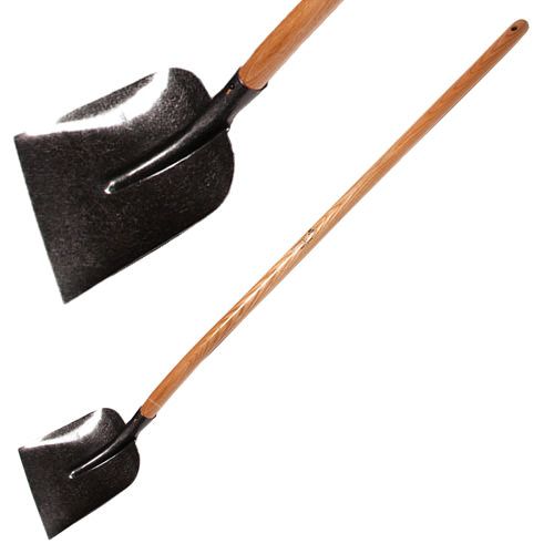

und auf nen 8x8 passt sicher auch sowas hier:
