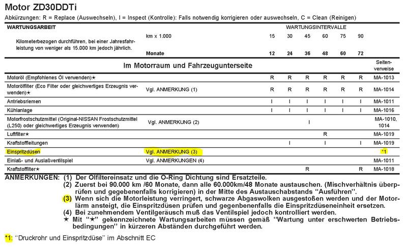

Injektoren und Glühstifte gehören zum normalen Service dazu!
Ist im WHB mit Angaben bei welcher Laufleistung beschrieben.
Ein Loch oder Riss im Kolben wird durch tropfende oder ein schlechtes Strahlbild der Injektoren verursacht!
Wer es nicht glaubt, soll es ausprobieren.
Ist aber immer die gleiche Leier.
Teures Auto kaufen und dann wegen jedem Cent den man investieren muss, herum jammern.
Liest man immer wieder im Forum und werde ich nie verstehen.

BeitragVerfasst am: 28.10.2015 12:38:13    Titel:
@ Team Wildsau:
Zu deiner Aussage, dass das Wechseln der Injektoren und Glühstifte bei einer gewissen Laufleistung zum normalen Service dazugehört konnte ich im WHB ehrlich gesagt nichts finden, es sei denn es steht auf einer anderen Seite als auf der im Bild (MA1002 Seite 2) dann korrigier mich bitte...
Bitte versteh mich nicht falsch, ich möchte hier keinesfalls deine Erfahrung mit den Motoren in Frage stellen! Vertrau mir
Dass ein Loch oder ein Riss im Kolben durch ein schlechtes Strahlbild entstehen kann ist durchaus möglich...
Trotzdem verstehe ich deinen, aus meiner Sicht, unangebrachten Ton nicht!!
Es hat hier niemand rumgejammert und es hat sich auch niemand beklagt dass die Autos zu teuer sind!!
Also bitte sachlich bleiben.
Danke

Ich dreh gerade durch, weil ich die 100tkm Angabe für die Kontrolle der Düsen und Glühstifte nicht mehr finde.
Weis echt nicht mehr wo das stand.
Von daher einfach vergessen was ich immer gesagt habe.
