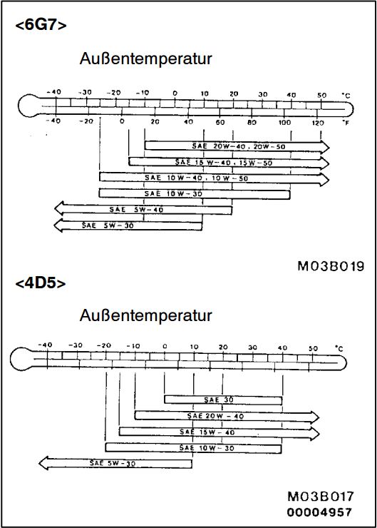

Einer aus 02, müßte dann ein Benziner sein?
Weiß grad nicht wie lange der Diesel angeboten wurde.
Laut dieser Übersicht wäre 5W40 ein gutes Winteröl für den Benziner.
Der 4d5 ist der Diesel.
Ich würde beim Sporty eher nach einer Lederaustattung vom Sprt suchen,
ob das vom Galant passt?
Nicht unwahrscheinlich aber hab noch nie etwas davon gehört.
Gruß Mario

Habe einen Diesel gekauft. Werde wohl ein 10W40 nehmen. :)
MF
Wohnort: Groß Sarau
BeitragVerfasst am: 02.11.2015 10:59:17    Titel:
Moin
In dem bei dir verbauten 4D56 fahre ich auch schon seit jeher
10W40.
Gruß Mario
