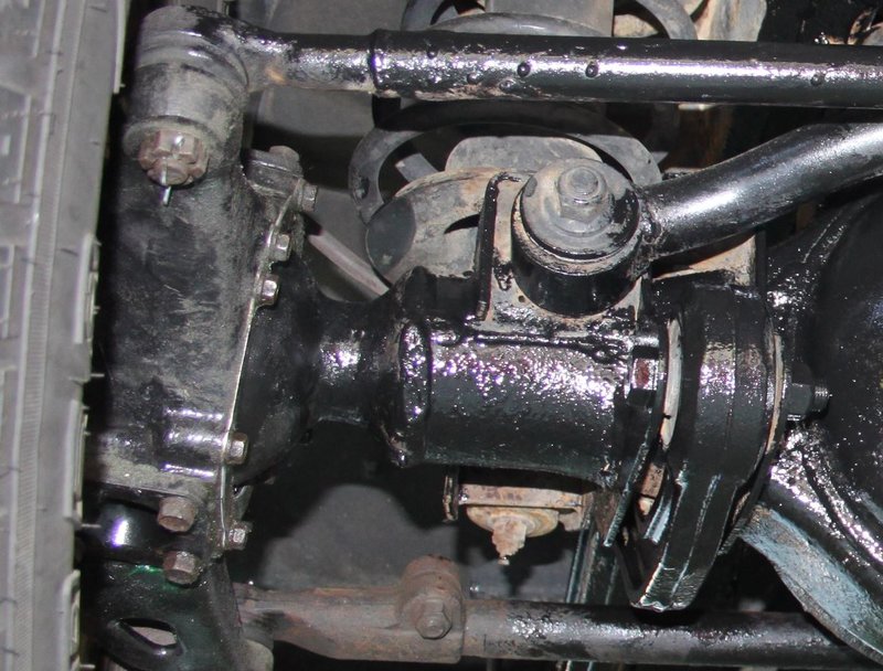

Kann mir einer von euch vielleicht sagen ob an der Lenkschubstange die wo der Lenkungsdämpfer befästigt ist beim gr Y60 die Kugelköpfe einzeln Wechselbar sind?

BeitragVerfasst am: 27.04.2011 22:14:05    Titel:
Sind nicht! (Jedenfalls nicht bei meinem von 1991)
Beim Y61 wurde das wohl eine zeitlang verbaut, aber auch nicht auf Dauer

BeitragVerfasst am: 28.04.2011 06:36:37    Titel:
Leider nicht, hätt ich mir auch schonmal gewünscht!

BeitragVerfasst am: 28.04.2011 07:17:15    Titel:
Und wo könnte ich so ein Lenksch. Herbekommen auser vom freundlichen ? Und was für kosten kommen da auf mich zu ?

BeitragVerfasst am: 28.04.2011 07:26:19    Titel:
In Ebay gibts einen Autoverwerter DIEROTHE, der ganz ordentliche Teile zur Verfügung stellt.
Nissan selbst ist unverschämt teuer.
eshop.original-teile.de sagt 404.- Euro!
Achtung: nach 1991 wurden die geändert

BeitragVerfasst am: 28.04.2011 09:42:37    Titel:
Ich bin mir grad nicht sicher aber ich könnte noch eine liegen haben, weiß allerdings auch nicht ob bis 91 oder ab 92. Wenn sie denn überhaupt noch da ist. Ich werd heut Abend mal nachschauen wenn ich wieder daheim bin...

BeitragVerfasst am: 28.04.2011 09:48:10    Titel:
Eine einstellbare Lenkschubstange mit auswechselbaren Spurstangenkopf hab ich liegen. Aber daran bin ich schon mal verzweifelt. Der sitzt bombenfest.

BeitragVerfasst am: 06.12.2015 19:30:02    Titel:
Der Spass steht mir nun auch bevor...
Meine sind Platt! Aber von wegen 91... meinen 12/96 Patrol hat keine wechselbaren.
Die Normale Spurstange hat wechselbare
... mal schauen was ich mache. Hatte aber mal irgendwo hier was von wegen ausn Zubehör mit wechselbaren gelesen.

BeitragVerfasst am: 06.12.2015 19:35:43    Titel:
Escape4x4 über BigM der hat die auf Lager, hatte ich bei meinem auch verbaut.

BeitragVerfasst am: 07.12.2015 22:34:20    Titel:
Danke für den Link!... und noch günstiger :). Aber wird wahrscheinlich erst irgendwann Jan-Feb.
