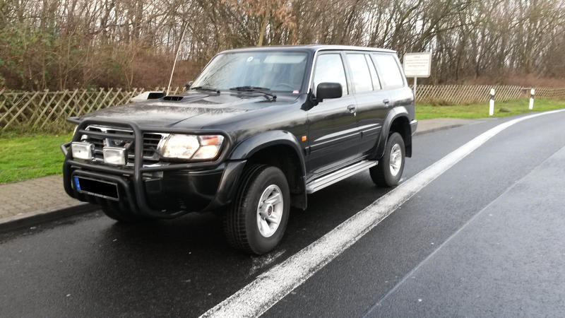

BeitragVerfasst am: 14.12.2015 13:57:17    Titel:
Habe bis jetzt nur ein Handyfoto.
Wenn der neben meinem Blazer steht, sieht der Chevy aus wie ein Kleinwagen.
Gruß,
Sebastian

BeitragVerfasst am: 14.12.2015 14:15:04    Titel:
Sehr schön Love it
Alle Zeit, Gute Fahrt mit deinem Patrol.
Gruß Winke Winke
