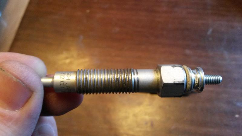

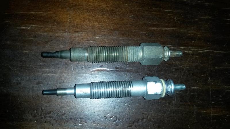

ich will meine Terrano 2, Bj 2000 neue Glühkerzen spendieren.
Jetzt habe ich Bosch Glühkerzen mit der Nummer 0 250 312 001 bestellt.
Sie kamen mir schon komisch vor, da das Gewinde nicht bis zum Kopf hochgeht.
Man merkt auch beim anziehen das es schon vor dem Anschlag schwerer zu drehen war.
Also noch mal raus und die Teile-Nummer kontrolliert. Aber nach dem was im im Netz gefunden habe müsste es die passende sein.
Aber man sieht deutlich das das Gewinde eigentlich länger sein müsste.
Kann mir jemand sagen, ob ich die verbauen kann?
Vielen Dank schon mal.

BeitragVerfasst am: 10.01.2016 10:10:30    Titel:
Hy,
von den Spuren auf der alten Kerze war diese auch nicht tiefer eingeschraubt, also ist die Bohrung für die Kerze ein Sackloch mit einer Mittelbohrung für die Glühelektrode, sprich man kann diese auch nicht tiefer einschrauben

BeitragVerfasst am: 10.01.2016 10:17:49    Titel:
Bein Teilehändler reklamieren?
Schick ihm die Fotos.
Kauf welche von Denso
A67100004NB
Die schaun so aus, wie deine alten.

BeitragVerfasst am: 10.01.2016 10:22:29    Titel:
die neuen Kerzen haben ja schon eine andere Bauform.
Die Bosch Kerzen dichten über einen Conus.
Schon deshalb würde ich sie nicht einbauen, dass Durchgangsgewinde ist nebensächlich, wenn es lang genug ist.
Bei Glühkerzen würde ich keine Experimente machen, bloß weil man ein paar Teuronen sparen will.
Habe mir selbst dabei mal ein eigen Tor geschossen.
Gruß Thomas

BeitragVerfasst am: 11.01.2016 14:00:23    Titel:
Du weist das ich originale Ersatzteile liebe.
Am TD42 habe ich bisher keine schlechten Erfahrungen mit Glühkerzen von namhaften Herstellern gemacht.
Und der TD27 unterscheidet sich vom TD42 kaum.
Nur klar ist, das Kerzen mit zu kurzem Gewinde mal gar nicht gehen!
Mechanisch und elektrisch müssen sie identisch sein.
Mit originalen Ersatzteilen geht man natürlich das geringste Risiko ein.
