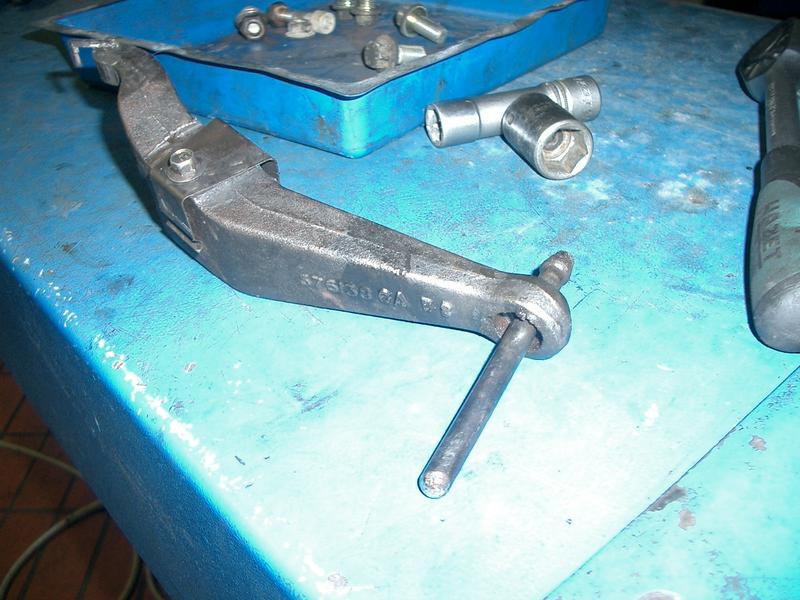

Beim TD5 kann das passieren:
autoteam-essen.de
