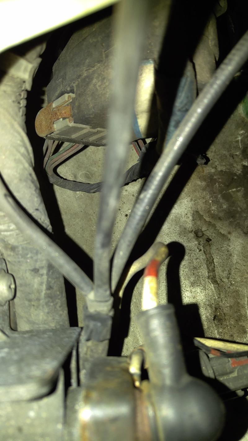

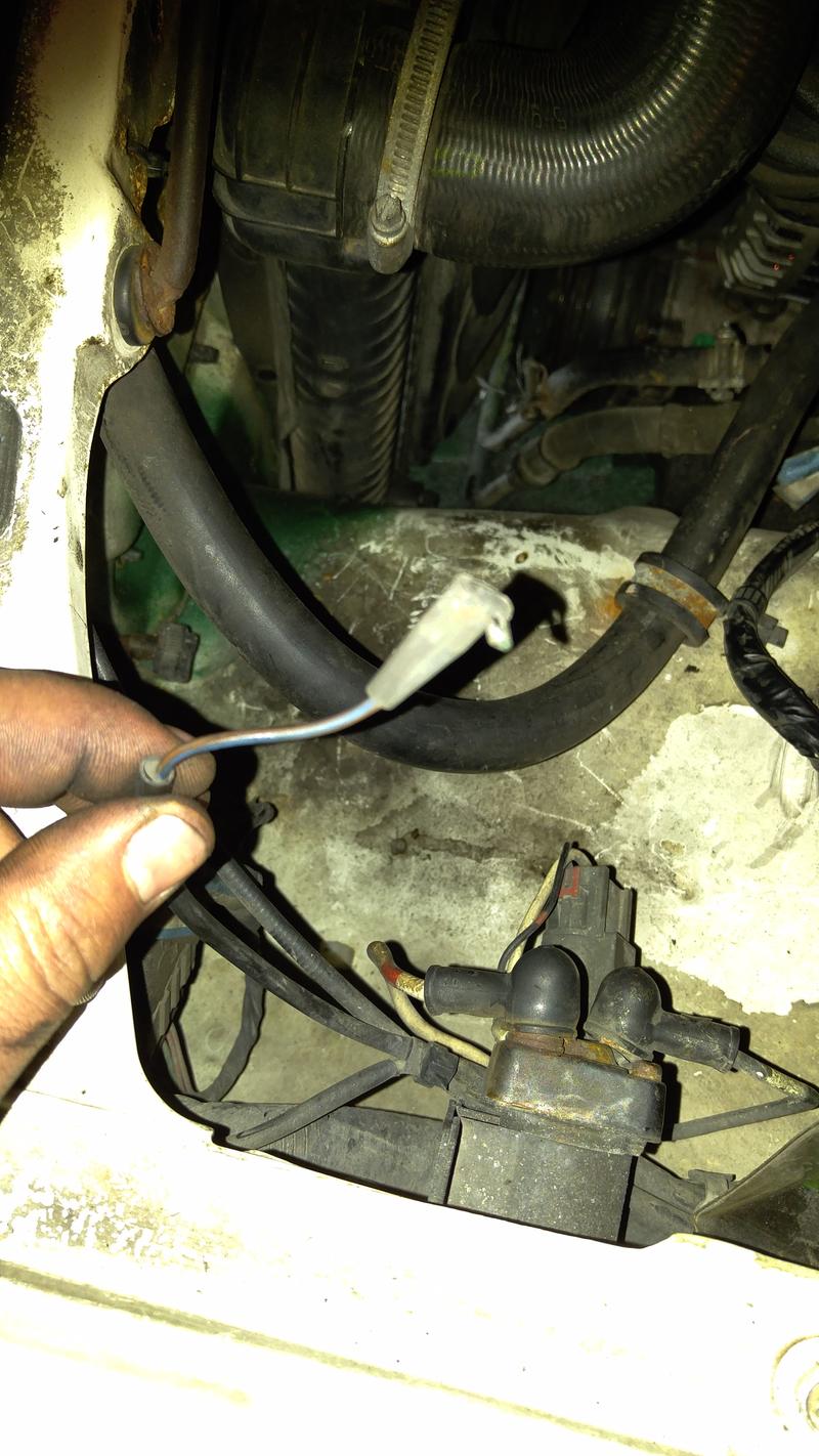

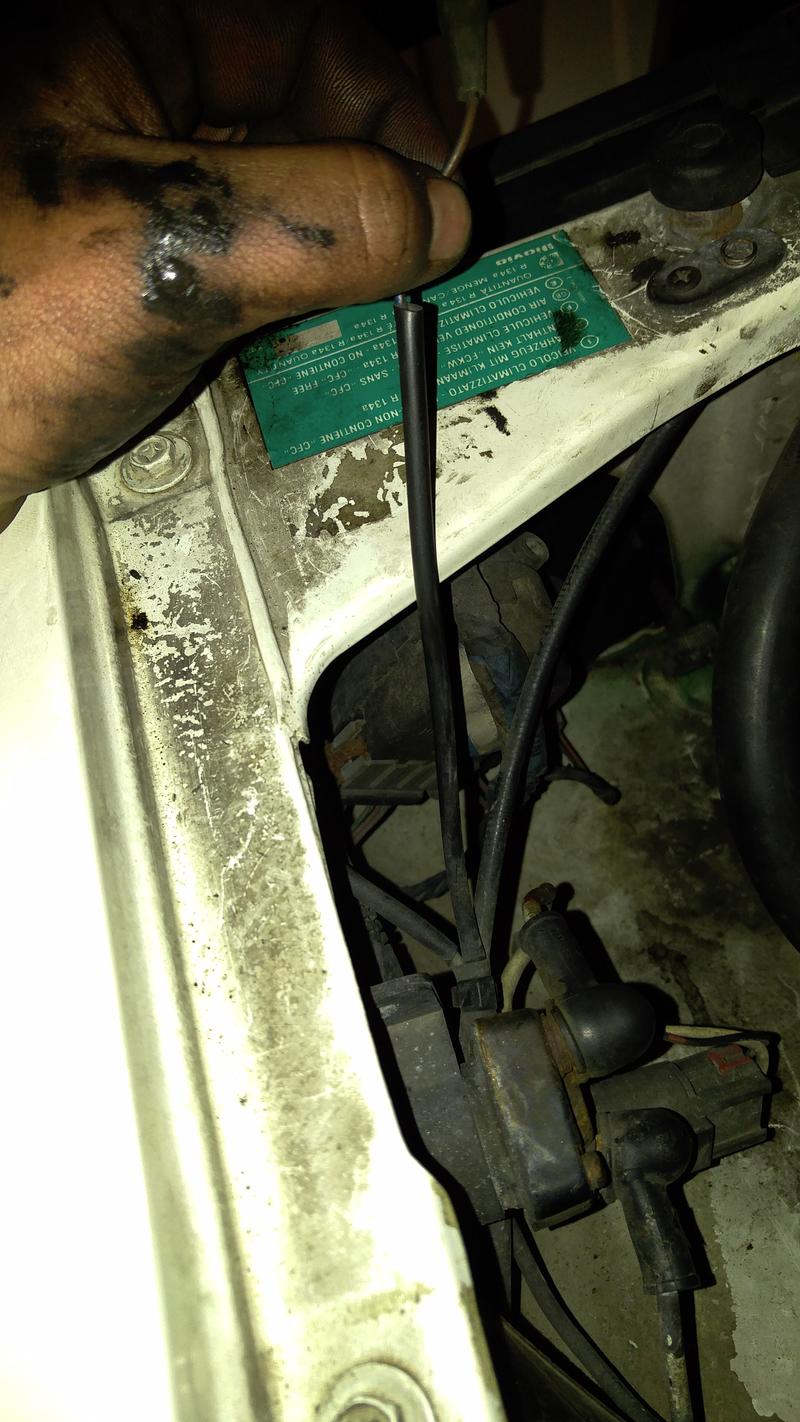

Übrigens wer kann mir sagen wo dieses lose Kabel dran gehört?
Wegbeschreibung: Fahrerseite nähe Scheinwerfer, 3 Kabel kommen aus dem Strang und auf dem bei mir losem sind 12V drauf bitte um Hilfe W260 Station Wagon BJ.:1991
