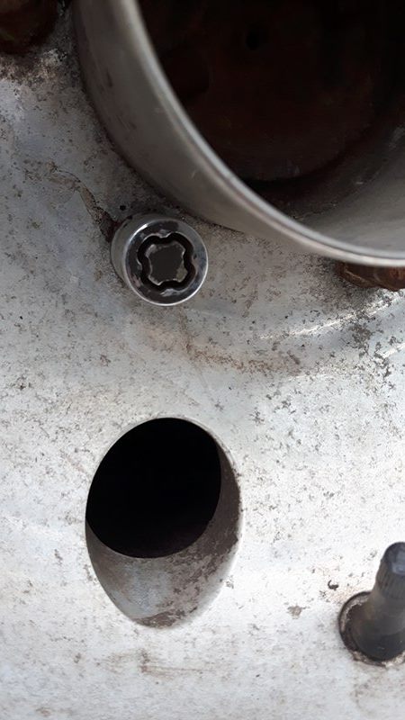

Moin moin hab dummerweise mein Felgenschloss verloren
kann mir jemand helfen indem er mir sagt wo ich diese Form nachkaufen kann oder vielleicht hat ja jemand zufällig genau so einen schlüsselkopf noch und kann ihn mir leihweise zukommen lassen?

Du hast ein Felgenschloss am Patrol? Obskur
Fällt das nicht eher in die Kategorie verkomplizierte Technik für moderne Autos?
Ich würds durch ne normale Radmutter ersetzten.
Oder sucht du den Schlüssel fürs Felgenschloss?

Ich hab vor 3 Wochen einem Jeep Fahrer geholfen der auf einem Berg eine Reifenpanne hatte.
Bei den 4 Felgen waren überall normale Muttern drauf, am Reserverad unter der Abdeckung ein Felgenschloss von dem der neue Besitzer nix wusste und natürlich keinen Adapter mit hatte.
Hab dann ein 6 Kant Nuss genommen die außen gerade nicht über das Felgenschloss drüber gegangen ist und hab sie mit dem Hammer drauf geschlagen, lösen und auch festziehen der Felgenschloss Mutter war kein Problem

Ok danke dann nehm ich auxh nen linksdreher
Ich hab die da nicht drauf gebastelt der vorbesitzer hatte das ersatzrad auch mit einem Vorhängeschloss angeschlossen...
Naja gut weiß einer zufällig die Gewindesteigung der Radbolzen?

Moin,
die Steigung beträgt 1,25mm.

10er?
Danke

Azubi hat folgendes geschrieben:
10er?
Danke
M12x1,25
nur der Original-Reserveradhalter hat M10x1,25
