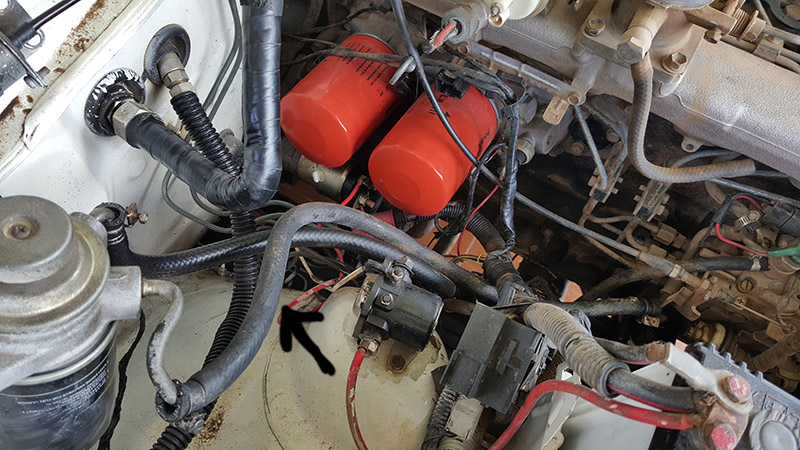

BeitragVerfasst am: 31.12.2015 17:03:01    Titel:
hier ist der Schlauch. meinst du den?
ist auch schon ein bisschen spröde. ich werde den mal ersezten. Smile [/video]
BeitragVerfasst am: 31.12.2015 17:29:29    Titel:
Mach da einen durchsichtigen Schlauch rein.
Und bitte in der richtigen Größe!
Der verwendete ist vom Innendurchmesser zu groß.
Algemein schaut der Motorraum etwas verbastelt aus.
Ist nicht original der Motor?

BeitragVerfasst am: 01.01.2016 01:21:35    Titel:
Ja, der Motor ist tatsächlich erwas verbastelt. leider.
das möchte ich so gut wie möglich wiederherstellen.
Es ist ein Austauschmotor der nach einem Motorschaden eingebaut wurde. Aber alles vom Vorbesitzer und nicht so super dokumentiert.
