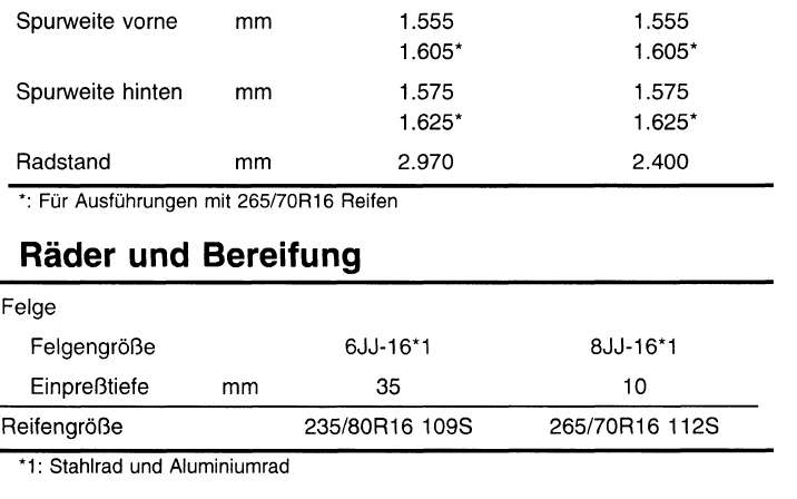

Ach ja: Spurweite wäre auch noch interessant...

BeitragVerfasst am: 18.12.2015 16:56:00    Titel:
Du suchst die H233B Achsen aus dem Patrol Y60 und Y61. Die werden von LR Trophyenthusiasten sehr gerne verbaut.
Die hintere Sperre (100%, Vakuum gesteuert) ist schon sehr stabil, die Achsen sowieso und zwar ohne Abstriche.
Tellerradurchmesser: 233mm = 9.2" (mehr als die fetten Ford Achsen)
Wellendurchmesser: ca. 35mm, wenn ich mich recht erinnere. Auf jeden Fall mächtig dicke Hochies.
Spurbreite Y60: 1500mm (mit Fragezeichen)
