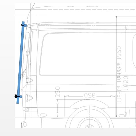

BeitragVerfasst am: 30.12.2015 22:25:32    Titel:
Hallo zusammen
Vielen Dank für Eure Postings. Mein negatives Bauchgefühl ist beseitigt. Fragestellung war ja insbesondere: Gibt es irgendwelche Gründe, dass alle Sandbleche (und Alternativen) quer befestigt werden. Ich selber habe keine gefunden - aber eben auch kein einziges Beispiel eines hochkant montierten Sandblechs - was mich etwas verwirrt hatte.... Aber ist OK, niemand sieht ein Problem dabei, dann machen wir das so :)
Bezüglich klappbar:
Bezog sich auf die schicken Varianten der Quermontage auf der Seite des Wagens. Ist sicherlich schön, wenn man das hat, aber kein Problem wenn wir das nicht haben werden. Eine Klappmöglichkeit hochkant nach hinten scheint uns irgendwie nicht ganz stimmig....
Grins
Bezüglich Grösse und Material:
Der Sprinter mit Hochdach hat eine Höhe von 290cm. Da geht Hochkant-Montage schon - obwohl wir uns für 150er entschieden haben. Wir konnten günstig neue GMB Pionierbleche kaufen. Und da haben wir zugeschlagen - nachdem verschiedene Alternativen im Internet vergleichen haben (Maxtrax, GFK, Sandboards etc.).
Bezüglich Befestigung:
Da sind wir noch ein bisschen am Durchdenken. Die U-Profil-Variante scheint logisch - aufgrund der Krümmung am Heck unseres Sprinters müssen wir aber dem U-Profil etwas weiter weg. Zudem ist dann konsequenterweise die Befestigung über dem Glasfenster relativ weit oben... Dort dann womöglich noch diebstahlsicher und abschliessbar befestigen bedeutet dann jeweils eine Leiter mitzunehmen
Nee, oder?
Im Moment schwebt uns vor, oben einhängen und unten auf Bolzen diebstahlsicher festmachen. Oder alternativ einen Reserverad-Heckträger als Sandblech-Heckträger zu missbrauchen.
Nachstehend ein paar Simulationen. Heckscheinenwischer hat unser Sprinter nicht. Aber allzufest verbiegen dürfen sich die Sandbleche trotzdem nicht....
nochmals vielen Dank für die Tips. Ich melde mich, wenn ich einen Schritt weiter bin. Bis dahin bin ich natürlich weiterhin dankbar für Hinweise.
Herzliche Grüsse
Christian
